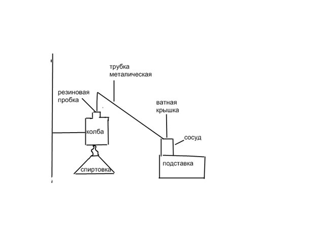

Как то так?

От резиновой пробки и металлической трубки под действием паров азотной кислоты останутся одни воспоминания. Все должно быть стеклянным. Получение азотной кислоты описано в №1 за 2008 г.
 Post subject: Re: Получение кислот в домашних условиях
PostPosted: 15 Jan 2012 15:55
Я наматывал на ПВХ трубку послойно изоленту и бумагу, а последний слой делал из ПТФЕ сантех изоляции. Выдерживало несколько циклов.

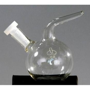

Как извращение (на мой взгляд лучше, чем пробирочный вариант) вместо реторты можно использовать распространённую капельницу Шустера. Нарастить длину горла кусочком силиконовой трубки от мед. капельницы и стеклянной трубкой.

Я раньше получал "пробирочным" способом, сейчас через холодильник на шлифах.
PostPosted: 15 Jan 2012 17:19
Посуда на шлифах отличный вариант, но есть она не у всех начинающих и стоит дорого.
