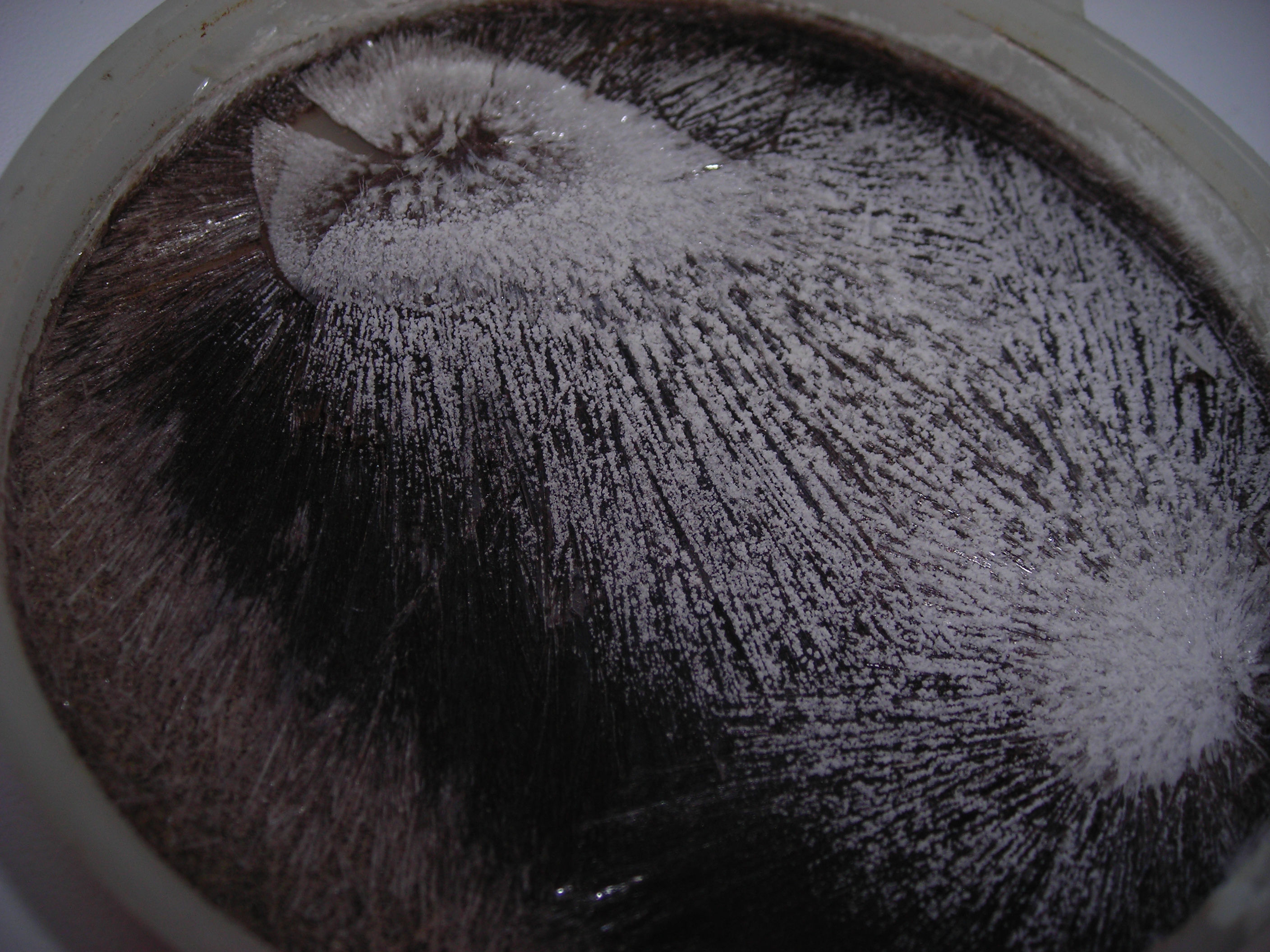

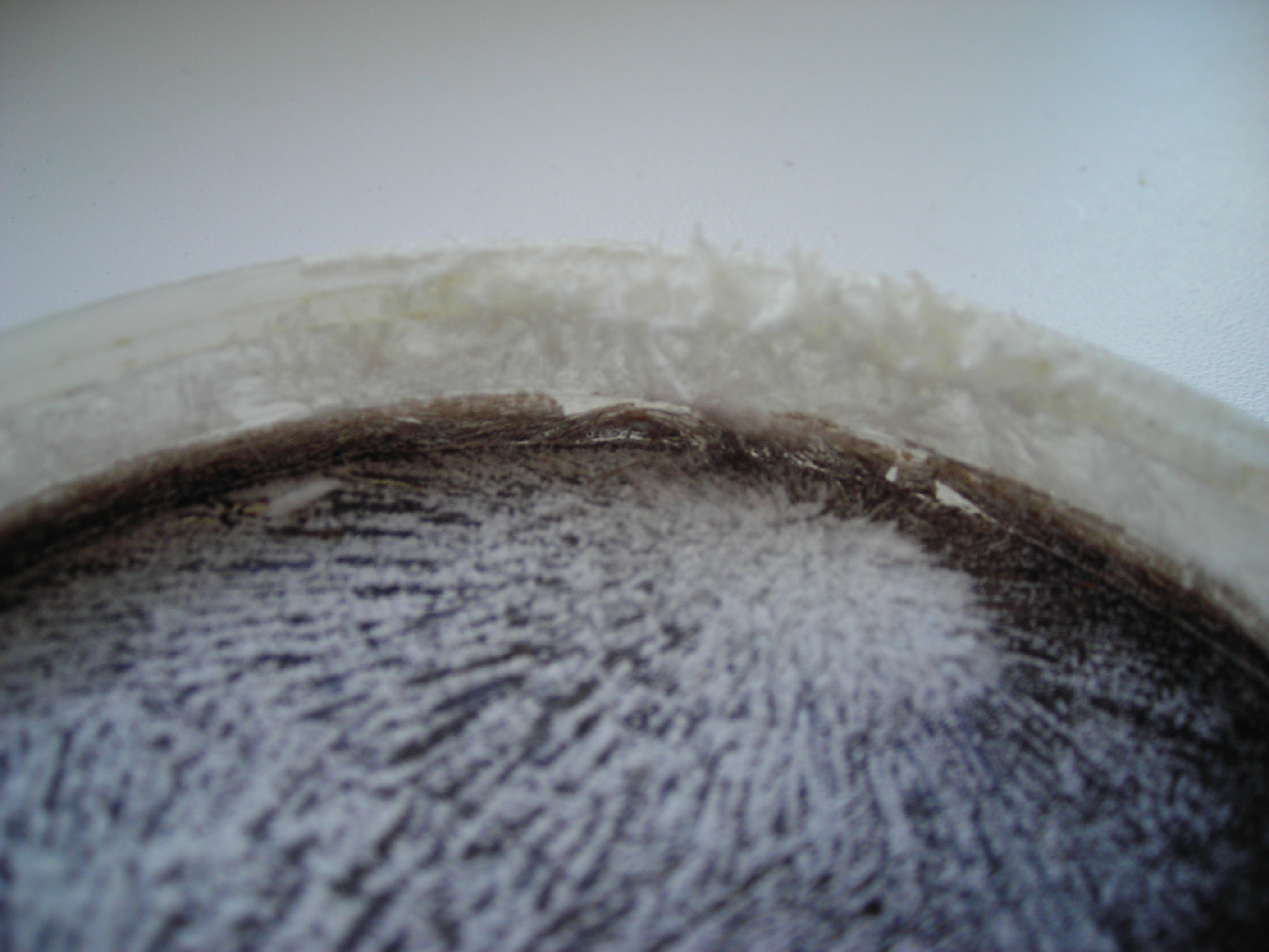

Суть происходящего: в черный пузырёк с раствором перманганата калия шприцом вливаю раствор H2O2, полученного растворением 8 таблеток гидроперита примерно в пол стакане воды. В кружке находится именно этот раствор(гидроперита). При вливании перекиси к марганцовки происходит довольно бурная реакция с выделением кислорода ("пар" из пузырька) и образование бурого осадка диоксида марганца.
Уравнение всего происходящего:
2KMnO4+H2O2→2KOH+2MnO2+O2
Также необходимо отметить, что параллельно происходило и каталитическое разложение перекиси
H2O2(кат.)→H2O+O2
Цель была - получить диоксид марганца.
После реакции был осаждён осадок, откачана лишняя жидкость, а оставшееся поставил выпариваться (точнее просто сушиться на подоконник над батареей :) ). Результат
выпаривания - на фото. (Бурый или чёрный - диоксид марганца, белые кристаллы, по всей видимости, едкое кали и\или мочевина, входящая в состав гидроперита. На ощупь кристаллы были мылкие и на пальце буквально расплывались).
Untitled22.mp4 [2.5 MiB]
Downloaded 990 times
PostPosted: 06 Mar 2010 18:38
Posts: 69107
Рекомендую установить фотоаппарат в штатив. Или как-то закрепить.
Простые штативы стоят довольно дешево.
Кристаллы - скорее всего мочевина.
