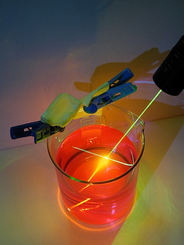

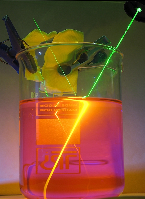

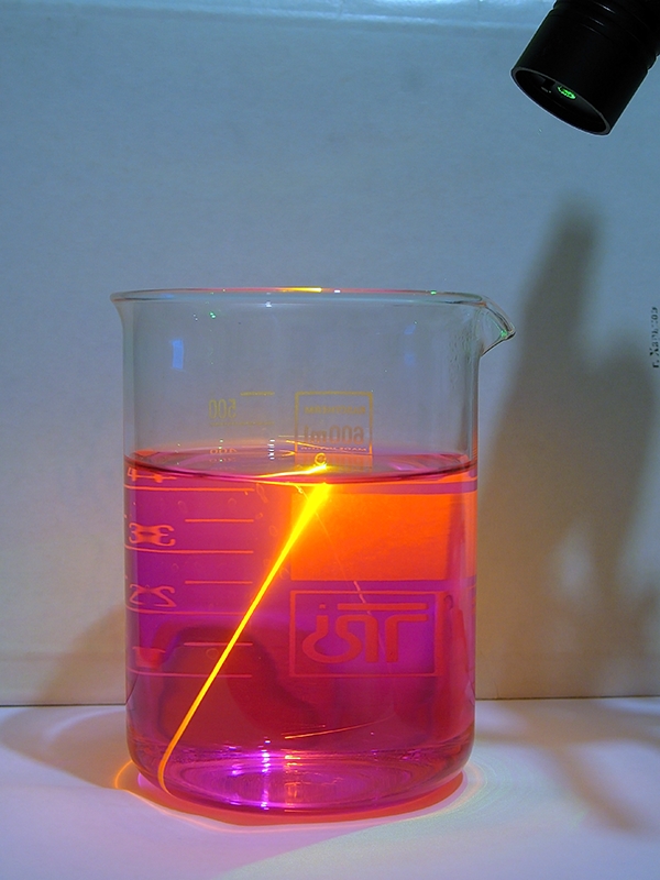

Кстати, если добавить флуоресцеин к смеси водных растворов люминола, щелочи и перекиси водорода (в присутствии красной кровяной соли как катализатора) - то получается зеленое свечение, за счет переизлучения поглощенного синего света. Но вот с красными флуоресцирующими красителями, например родамином, такое не получается - свечение полностью поглощается красителем, в итоге почти ничего не видно.
Интересное явление я наблюдал. Если светить зеленным лазером в раствор родамина Б, то краситель интенсивно флуоресцирует оранжевым светом. В обычном, не лазерном зеленном свете, добиться видимой флуоресценции у меня не получилось.
В чем причина такого эффекта я не знаю. Предполагаю, что возможно родамин флуоресцирует из-за высокой интенсивности светового потока в луче лазера строго на длине волны попадающей на линию поглощения красителя.
File comment: Желто-оранжевая флуоресценция родамина Б в луче зеленного лазера.
File comment: Желто-оранжевая флуоресценция родамина Б в луче зеленного лазера. Луч лазера в воздухе проявлен аэрозолем ацетата аммония.

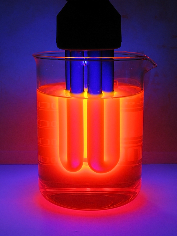

Вот еще фотка свечения родамина Б, только на этот раз в длинноволновом ультрафиолете люминесцентной лампы.
Нравится мне этот краситель, цвет его такой интенсивный, яркий, светящийся и вкусный :), как спелая ягодка. :)
File comment: В раствор красителя опущена лампа «черного» света.
