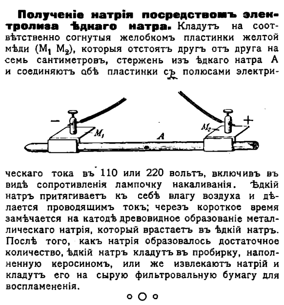

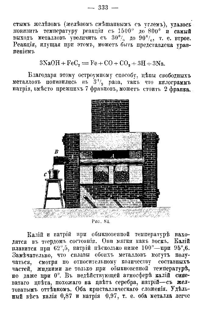

Из истории получения калия и натрия:
0897208_B13A0_flavickii_f_m_obshaya_ili_neorganicheskaya_himiya_346.jpg [ 214.01 KiB | Viewed 21473 times ]
0897208_B13A0_flavickii_f_m_obshaya_ili_neorganicheskaya_himiya_347.jpg [ 212.33 KiB | Viewed 21473 times ]
0897208_B13A0_flavickii_f_m_obshaya_ili_neorganicheskaya_himiya_348.jpg [ 165.57 KiB | Viewed 21473 times ]
Из книги:
flavickii_f_m_obshaya_ili_neorganicheskaya_himiya_002.jpg [ 58.14 KiB | Viewed 21473 times ]

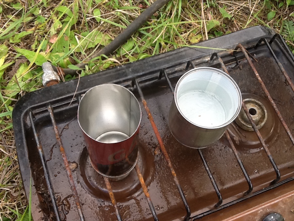

Неудачная попытка получания натрия.
В стакане (сделанном из баллончика из под газа) смешал ПАМ и гидроксид натрия, сверху поставил консервную банку с водой (на ней должен был конденсироваться натрий).
Было два варианта: поджечь смесь, и быстро поставить консервную банку сверху, или поставить всю установку на газовую плиту. Выбрал второй вариант, так как требовалось максимально испарить натрий из очага горения. Но это было ошибочно. Щёлочь постепенно начала плавиться, и в момент начала её восстановления произощёл хлопок, банку с водой подбросило в воздух, из реактора полетели рорящие брызги и ослепительное пламя водорода с парами натрия. К счасью, дальнейшего неконтролируемого происходящего в реакторе удалось избежать автоматически - подлетевшая консервная банка в полёте перевернулась и вся вода из неё выплеснулась в реактор. Этим всё и закончилось. Из реактора повалила быстрым потоком чёрная пена (водород ещё не много выделялся, но уже не значительно), щелочной раствор залил плиту (с силуминовой комфоркой), пришлось её быстро промывать водой. Так что подобные реакции можно проводить только без дополнительного подогрева.
Содержимое реактора успело прогореть не более, чем не треть (сужу по обнаруженному в нём ПАМу).

Феерверкер, вы настоящий учёный!
Иметь пару вёдер натрия и при этом ставить такие опыты... :)
Снимаю шляпу.

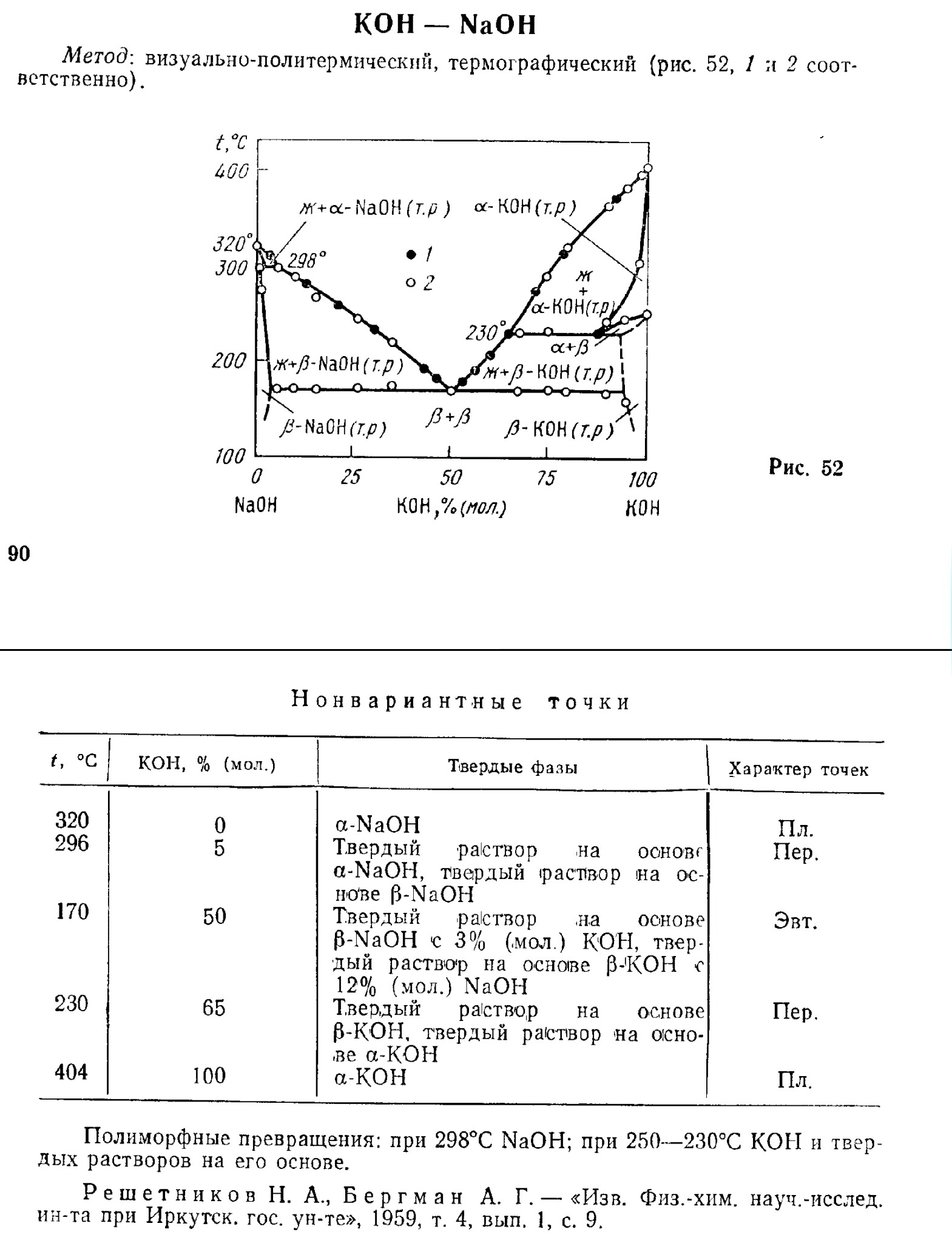

Вчера вголову пришла интересная идея как улучшить обычный способ получения натрия электролизом гидроксида. Я пробовал получать его так, при использованиее автомобильного акумулятора процесс идет достаточно быстро, однако большая часть натрия взрывается или сгорает, разбрызгивая расплавленную щелочь.
Первое - необходимо заменить гидроксид натрия, имеющий температуру плавления 318 С, на эвтектику KOH - NaOH, которая плавится при 170 градусах. Уже это значительно облегчит задачу.
Однако, вышеописанная операция позволит провести еще более важное измение - щелочь можно плавить под слоем масла, или парафина. Натрий имеет меньшую чем расплав щелочи плотность, но большую чем у парафина, так что он будет скапливаться на границе жидкостей, совершенно не окисляясь воздухом. И еще, пожалуй, анод целесообразно поместить в трубку из асбеста, или просто обернуть асбестовой тканью что бы избежать окисления натрия выделяющимся кислородом и защитить от короткого замыкания.
К сожалению, я пока не могу попробовать, но, возможно, кому-то будет интересно.

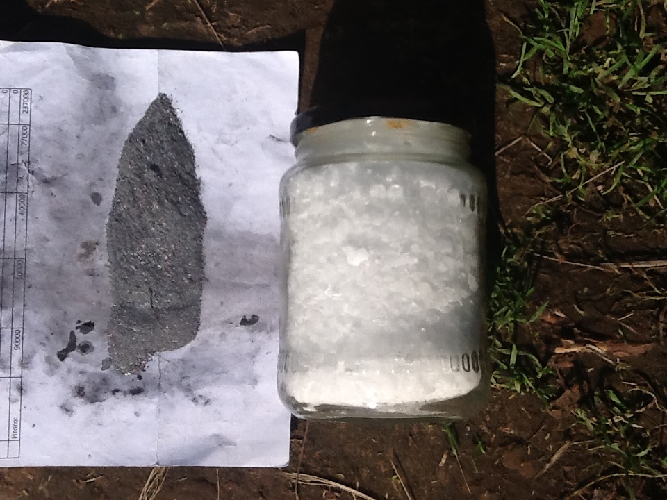

Кстати, случайно "открыли" с другом замечательный опыт. Как известно, натрий в небольших количествах очень неохотно реагирует с концентрированной солянкой, однако если относительно крупный кусок натрия, грамм пять, бросить в тигель с концентрированной соляной кислотой, сначала происходит красивое искрение, потом реакция замирает - видимо образуется корочка хлорида натрия, а затем примерно через минуту (наверное натрий расплавляется от тепла реакции) происходит "бабах", и вся эта радость подлетает в верх метров на 5. Дёшево и сердито :)
