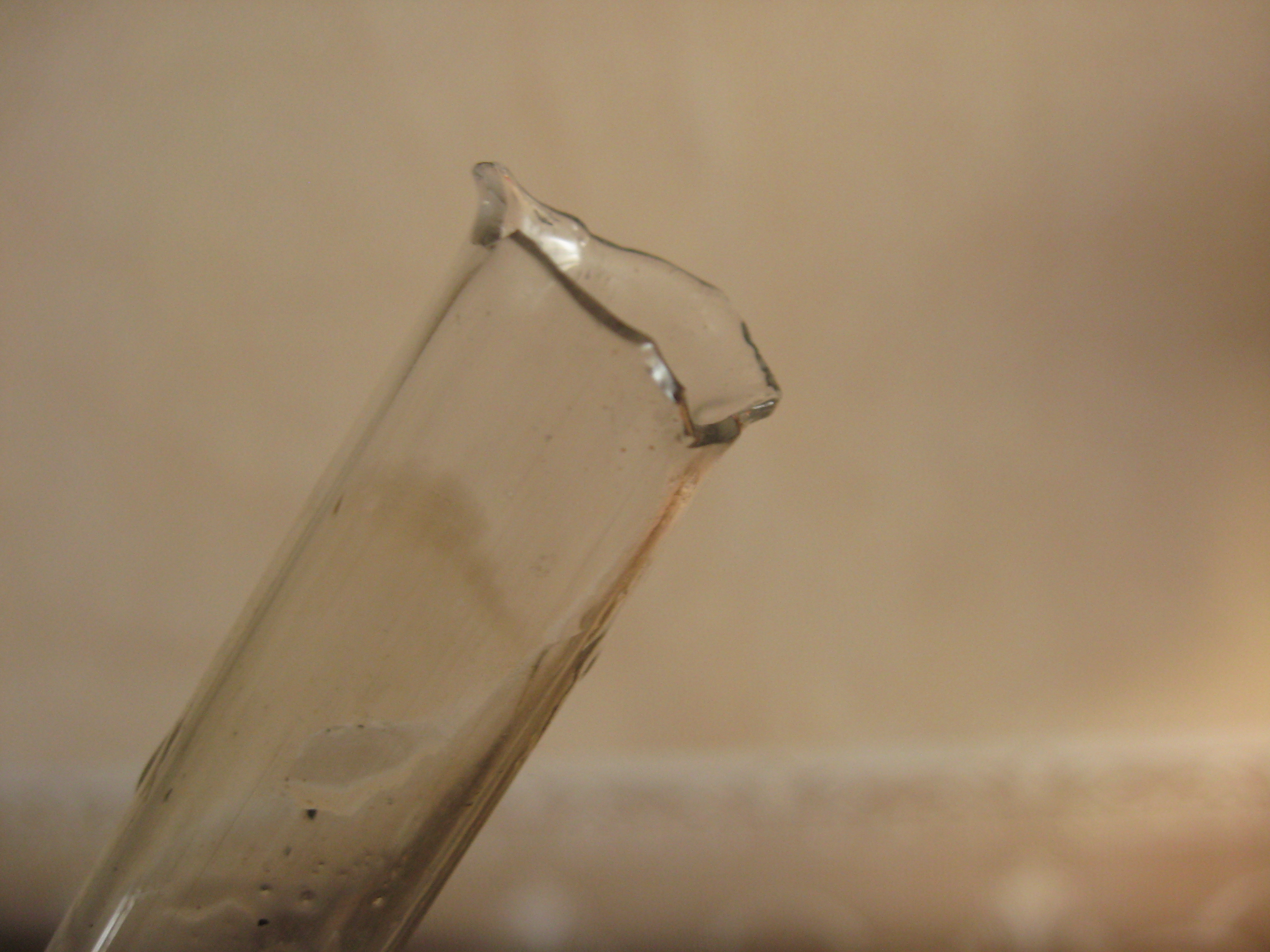

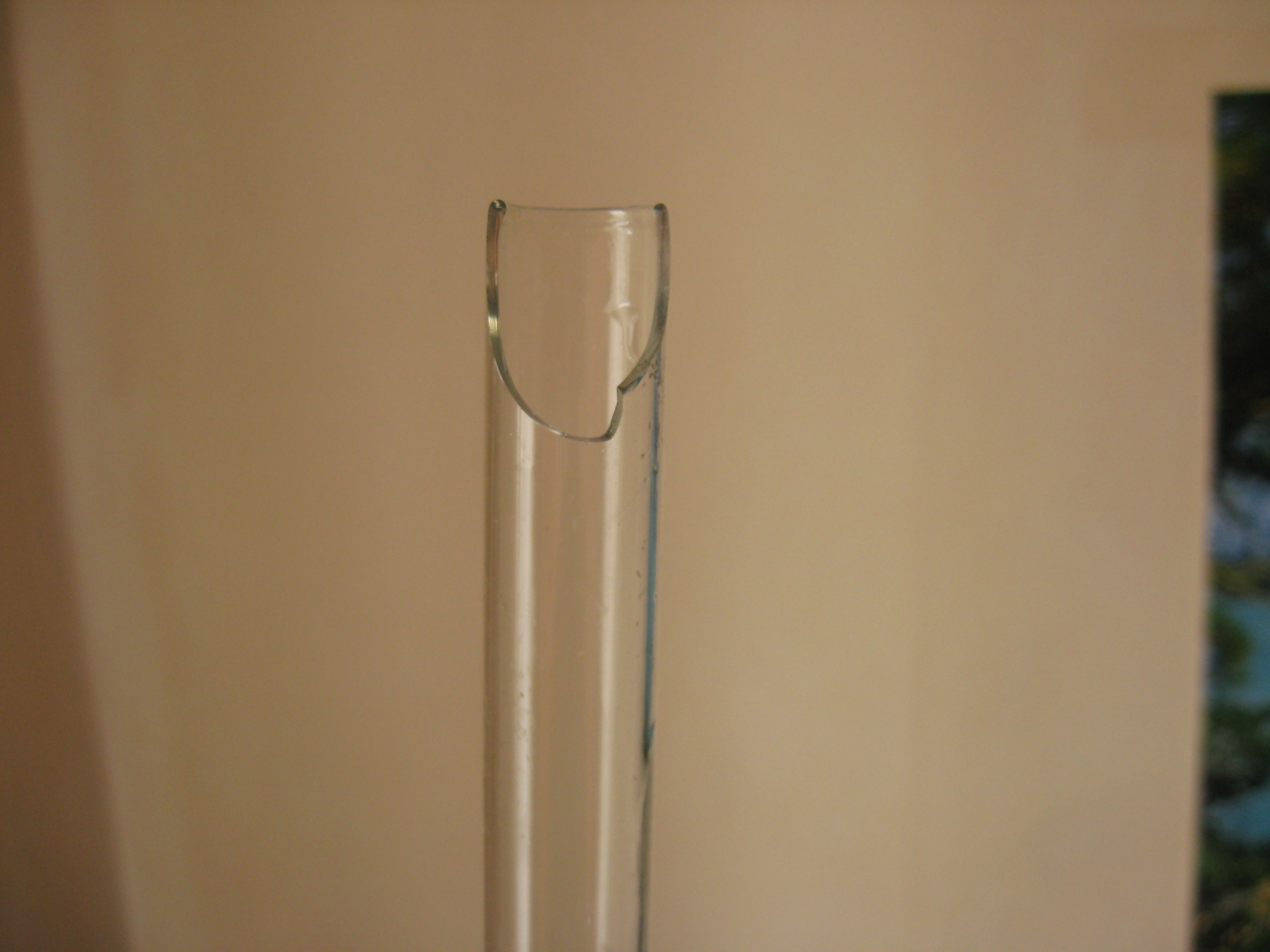

Уважаемые химики-стеклодувы! У меня лопнула пробирка. Что с ней можно сделать? Очень жалко. У меня страшный дефицит пробирок.

Разве что отрезать на несколько см. ниже от поврежденного места.
 Post subject: Re: Юный химик
PostPosted: 12 Apr 2011 16:16
Не подскажете как?
PostPosted: 12 Apr 2011 16:27
Если обмотать место среза ниткой, смоченной в спирте, поджечь и резко опустить в воду стекло сколется?
PostPosted: 12 Apr 2011 16:31
Или так,
Разрезание стеклянных предметов. Для разрезания стеклянных трубок Краузе советует употреблять следующий прием: обматывают то место трубки, в котором желают ее разрезать, довольно широкой полосой бумаги такой длины, чтобы она несколько раз обернула трубку, и приклеивают концы, причем следует обращать внимание на то, чтобы кромка бумаги точно совпадала с местом предполагаемого разреза. Рядом с этой бумажкой, точно таким же образом, приклеивается вторая полоса бумаги так, чтобы между ними получилось очень узкое пространство неприкрытого стекла, равномерной ширины по окружности, по которому и должен пройти разрез. Полезно полоски, прежде чем обматывать, немного смочить. Затем помещают узкое пространство между бумажками над огнем (керосиновой лампы или спиртовой горелки). Трубку вращают над пламенем, пока пространство незащищенного стекла между бумажками не прогреется достаточно сильно так, чтобы капля холодной воды, опущенная на это место, вызвала чистый и ровный разрез. Бумажки, обертывающие стеклянную трубку, препятствуют проникновению тепла к закрытым ими поверхностям, и потому пламя действует особенно интенсивно на незащищенную полоску стекла Прежде чем направить пламя на стеклянную трубку, необходимо хорошо высушить бумажки, навернутые на трубку, потому что сырость на стекле может привести к разрыву его по неправильной линии.
как лучше?
PostPosted: 12 Apr 2011 17:17
Можно ровно отрезать алмазным надфилем, постоянно смачивая его водой. Потом края оплавить на горелке. Хотя вряд ли пробирка стоит труда, они дешёвые.

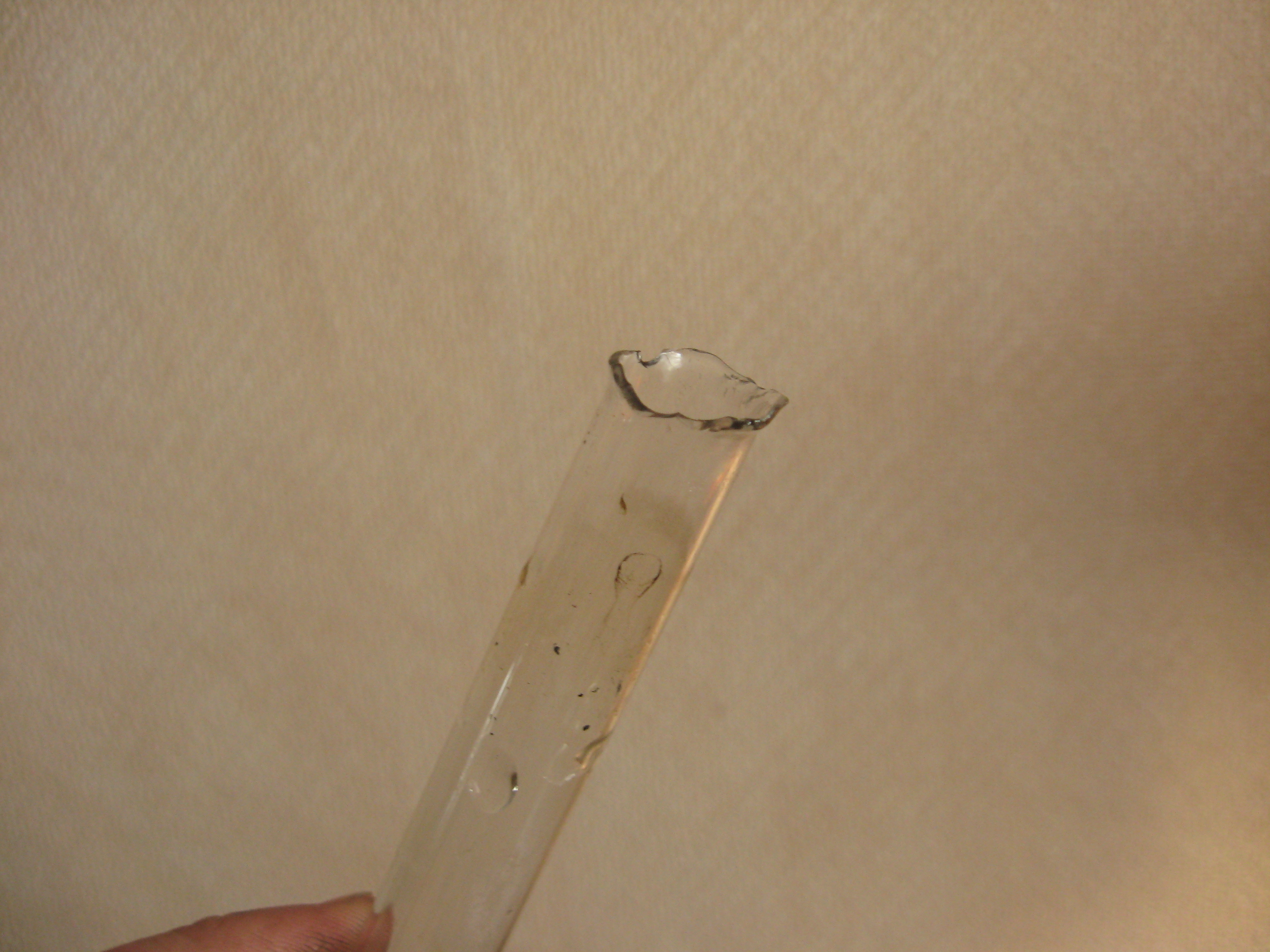

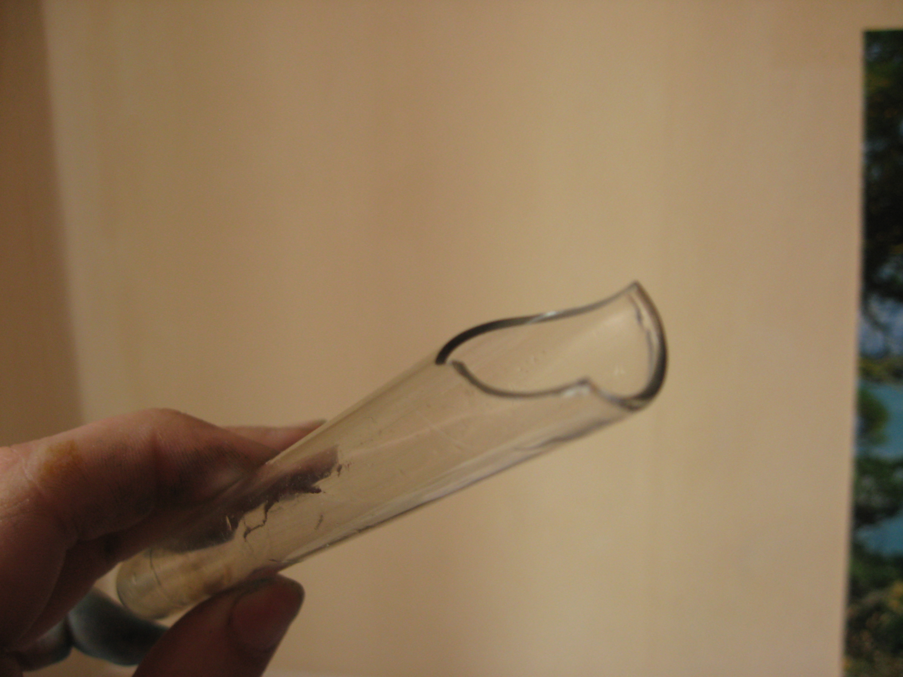

Вроде бы получилось. Растратив час времени и 2 таблетки сух. спирта я получил:
