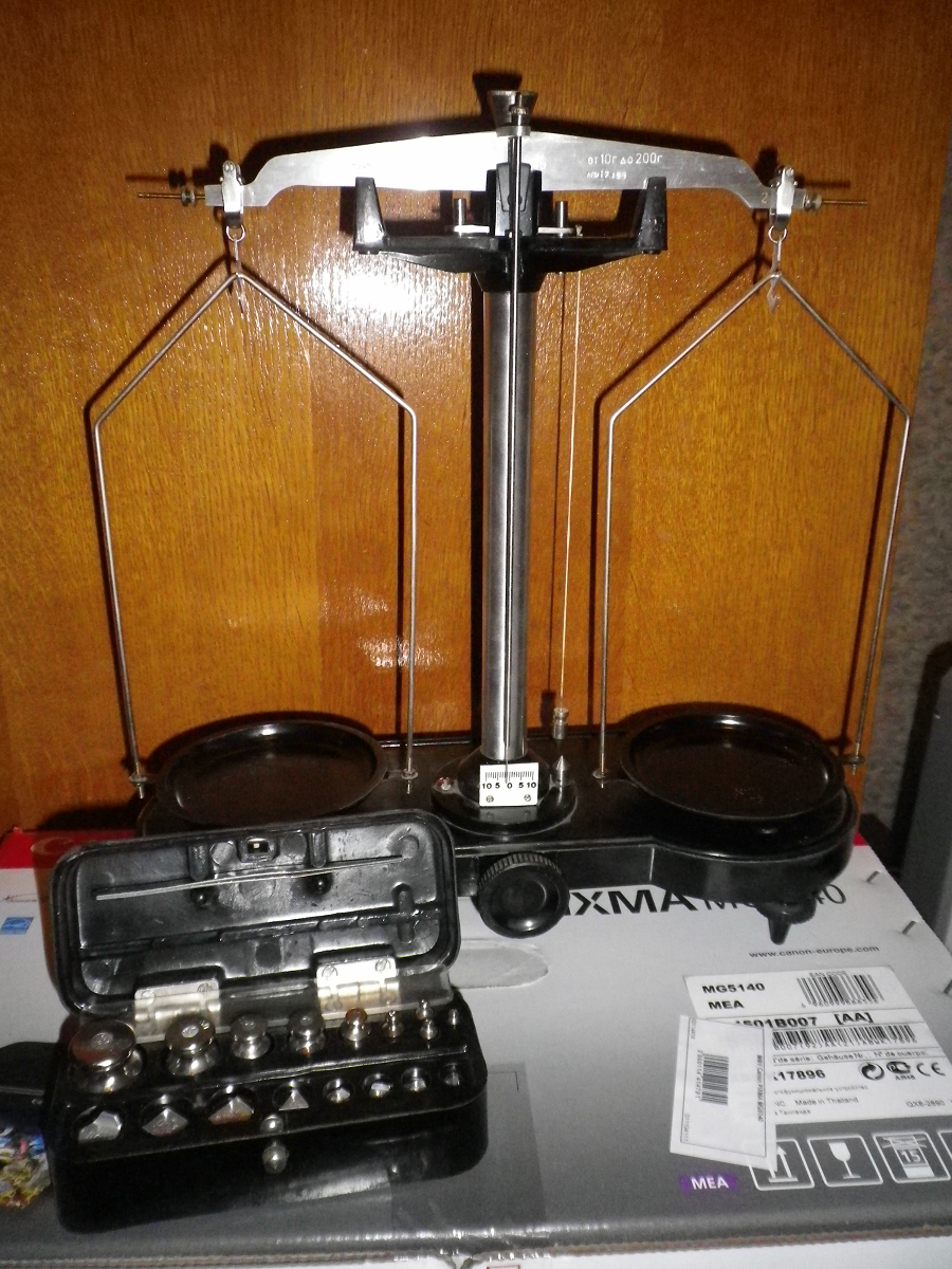

Ещё одно: чем это всё можно мерять? С жидкостями проблем нет, а как быть с сухими веществами?
Например этим :) Когда пришел работать в лабораторию, сразу после универа, наводили чистку, хотели выкинуть нулевые весы, еще в упаковке под слоем смазки. Не смог пройти мимо и не забрать себе. Это к вопросу о выкидывании реактивов... В свою бытность за такие весы, которые до 3-его знака вешают, душу бы продал :aq:

Набор гирь у меня есть. Надо будет сделать весы. Но только как?
