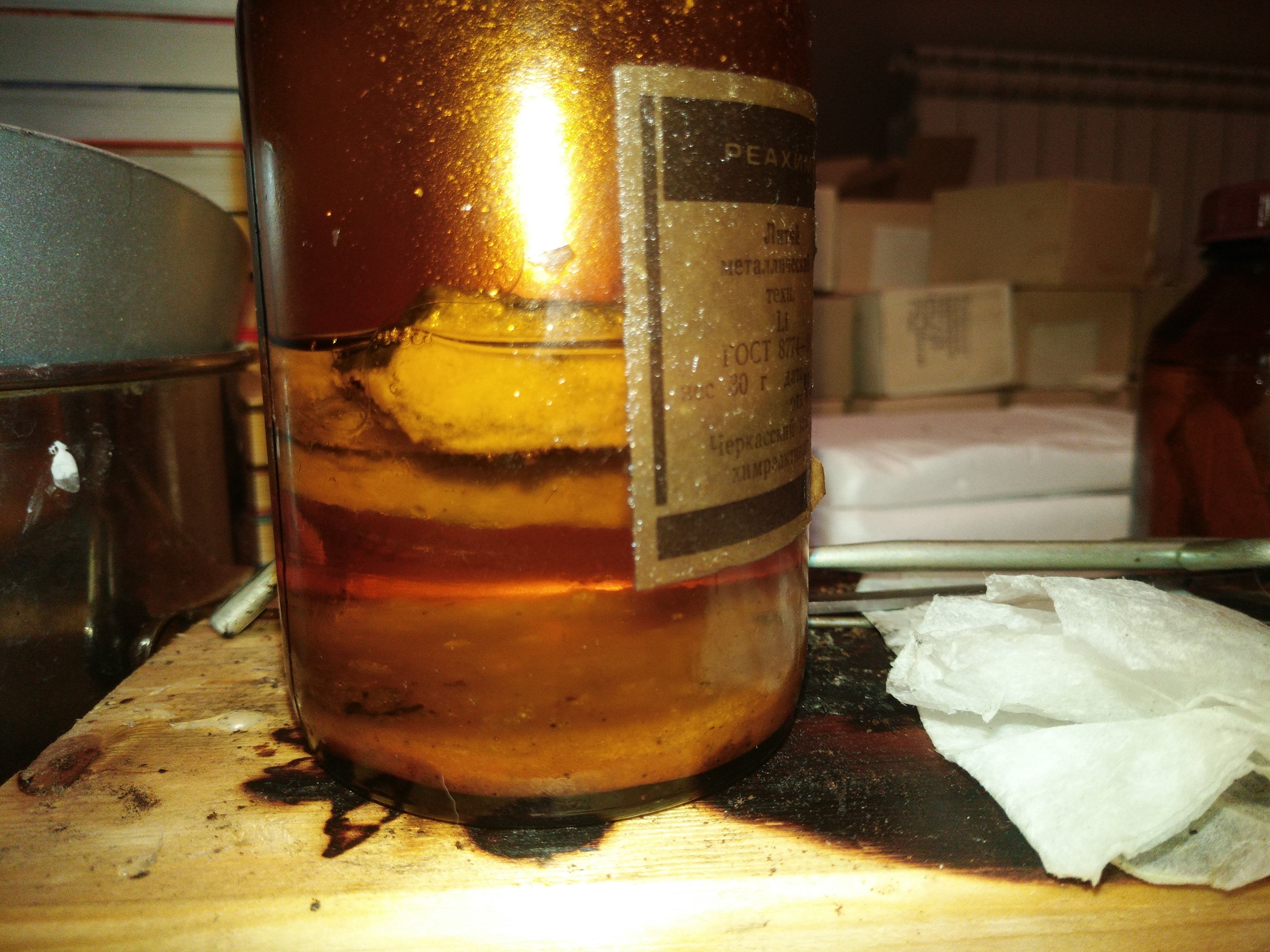

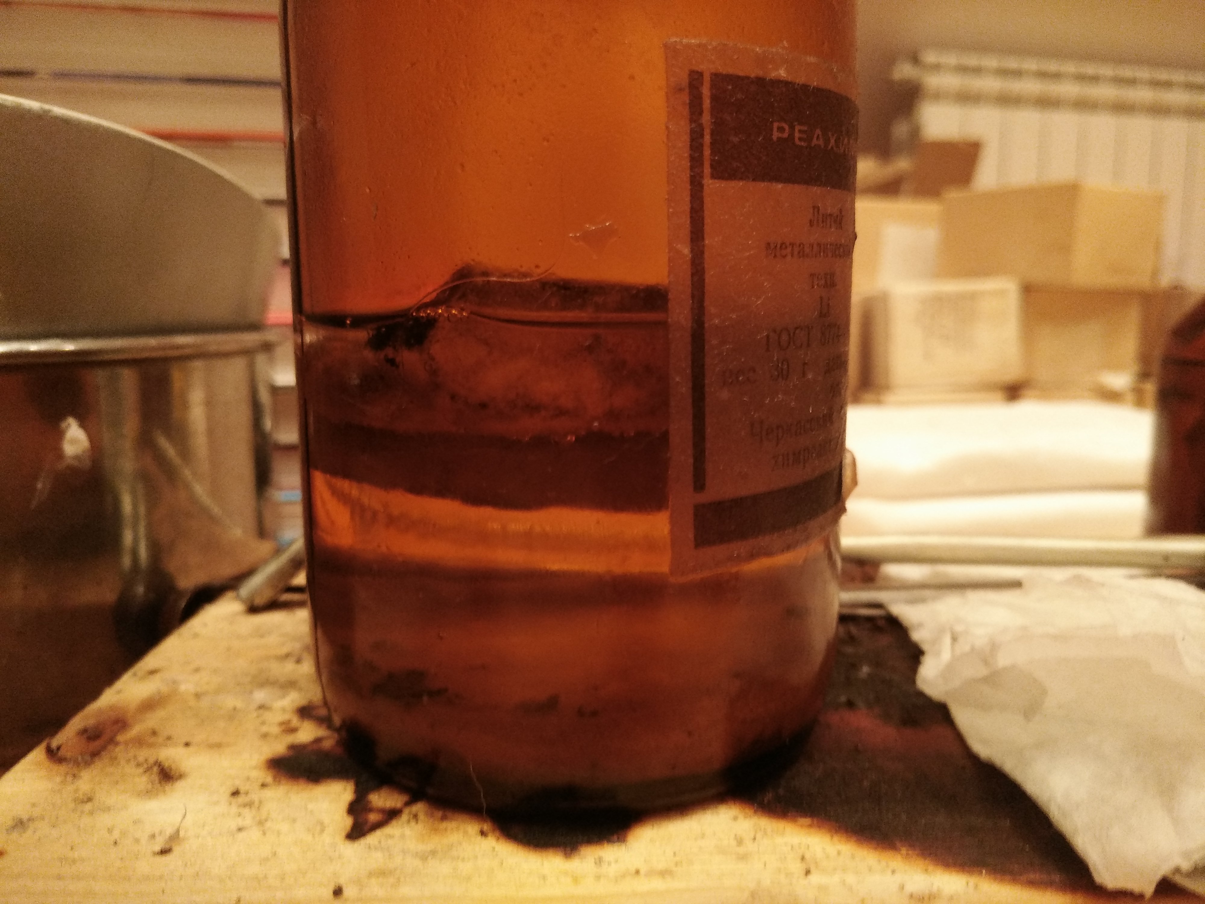

Вот так литий выглядит в заводской упаковке:
Напрягает, что на металле образуются какие-то пузыри.
Чуть позже переложу кусочек металлов во что-то прозрачное . Проблема в том , что керосина нет, думаю использовать жидкость для розжига .

Стоп. Там могут быть спирты: от метилового - до сивушных масел. Спирты со щелочными металлами реагируют "на ура". Керосин должен продаваться в хозяйственных магазинах. Главное, чтобы он не содержал много воды.

Написанно: состав: смесь жидких парафинов. Т.е. насколько я понял, это устаревшее название предельных углеводородов. Керосин где-то был, но не факт , что он сухой - бутылка долго стояла на улице.
Это подходит. В моём случае - данная смесь для розжига была даже лучше керосина, так как не содержала воды (в керосине который был натрий по несколько недель пускал пузыри), и, в отличие от керосина, не имеет свойство улетучиваться из негерметичной ёмкости.
Но над кусочком натрия всё же подержите! На всякий случай.
PostPosted: 14 Dec 2019 02:28
Я уже использовал эту жидкость для хранения лития и натрия (относил по кусочку в институт) . Металлы простояли в ней ночь - пузырей не было.

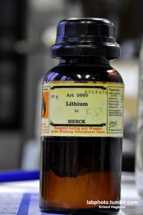

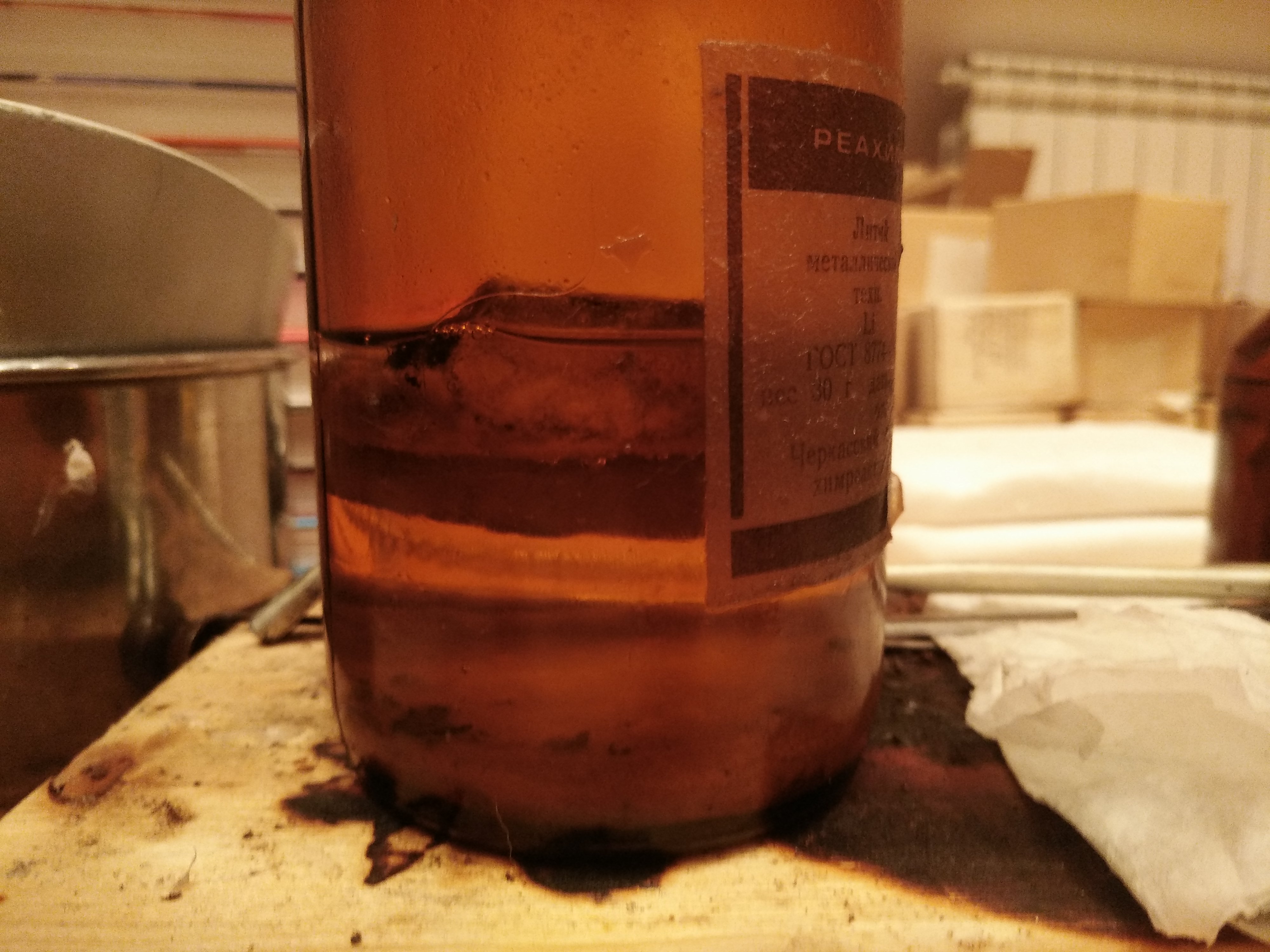

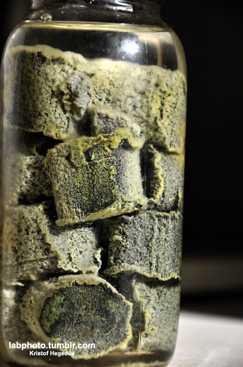

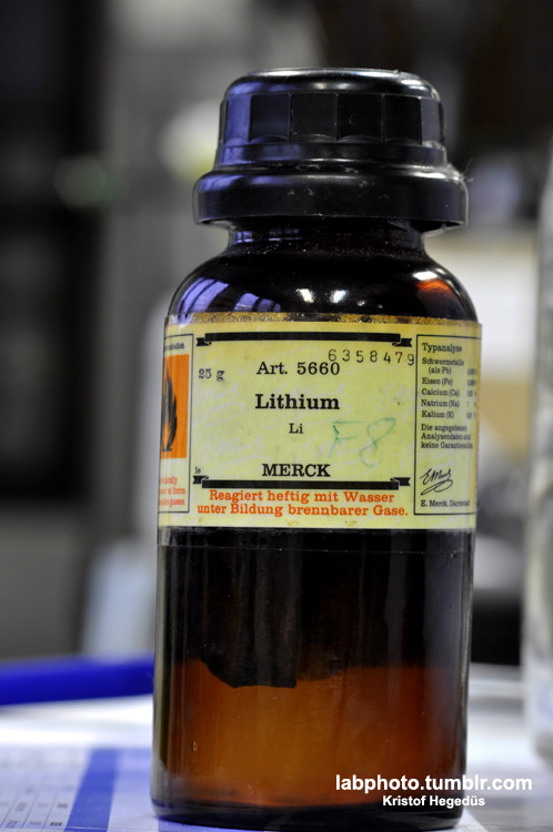

Старая бутылка с калием. Хотите кусочек?
An old bottle of potassium. Anyone want a chunk from that?
https://labphoto.tumblr.com/post/278510 ... nt-a-chunk
Брал калий из примерно такой же. Заснял немного опытов. Хочется еще...

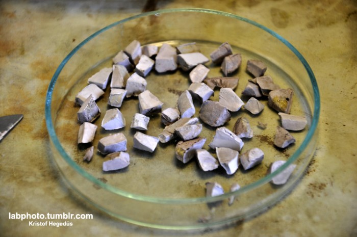

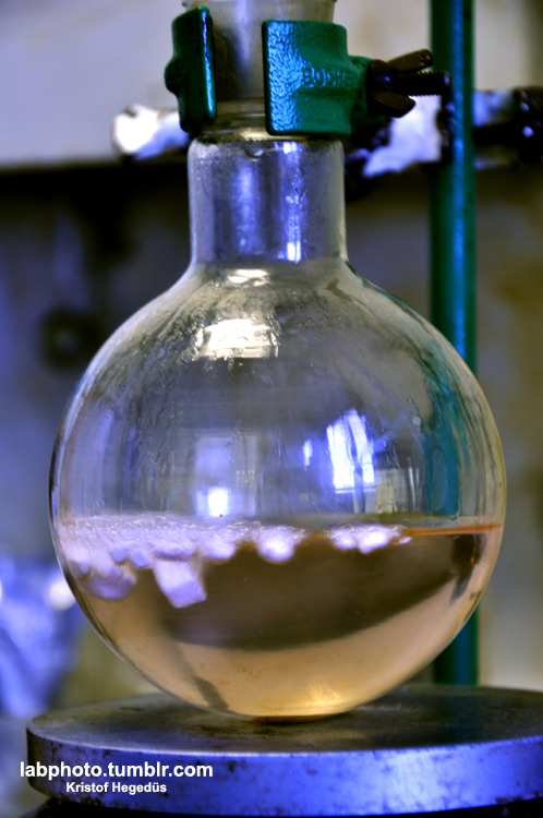

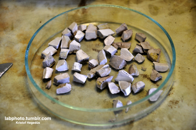

Свежесрезанный натрий (окислился на воздухе) для получения этилата натрия (необходим для образования гетероциклического кольца).
Some freshly cut sodium (oxidized on the air), for the preparation of sodium-ethoxide (required for a heterocyclic ring formation).

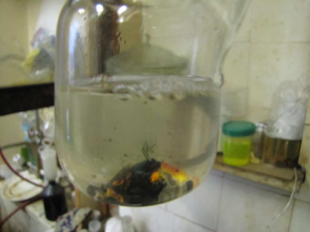

Мне пришлось приготовить немного этилата натрия из натрия и этанола.
Очистите натрий от оксидов, порежьте его на маленькие кусочки и, наконец, добавьте в абсолютный этанол и кипятите до тех пор, пока все не растворится... Это просто, проблема всегда в последние 10 минут, когда вы растворяете весь натрий, а затем обнаруживаете маленький кусочек, шипящий наверху.
I had to prepare some sodium-ethoxide from some sodium and ethanol.
Cleaning the sodium from the oxides, cut it into small chunks and finally add it to the abs. ethanol and boil it until all dissolves… This is simple, the problem is always at the last 10 minutes when you thing it all dissolved, and then you see a little piece fizzing at the top.

Мда, сколько я порезал, сколько перерезал сколько пришлось этого натрия нашинковать, как вспомню, так и вздрогну. За час резал соломкой килограммовую банку. Обычными ножницами, кстати. Только пальцы потом все в волдырях.
Я, правда, получал метилат, в основном. С метанолом натрий реагирует лучше. Но все равно, когда уже накопится много метилата и жидкость становится густой, реакция почти прекращается. Тогда приходилось вылавливать не растворившиеся кусочки и растворять их в свежей порции спирта.
А сейчас есть готовый сухой метилат. Его используют для производства маргарина и биодизеля, возят мешками.

Ребята заливать активные металлы керосином нельзя, их заливают минеральными очищенными маслами. Я купил дистиллированный керосин и залил им кальций в итоге вся банка превратилась в "мел".
PostPosted: 26 Dec 2019 22:58
Posts: 69316
У меня кусочек калия уже несколько лет плавает в керосине, купленном в супермаркете. Поверхность - желтая (супероксид калия КО2), но калий и во вскрытой фабричной упаковке желтеет.

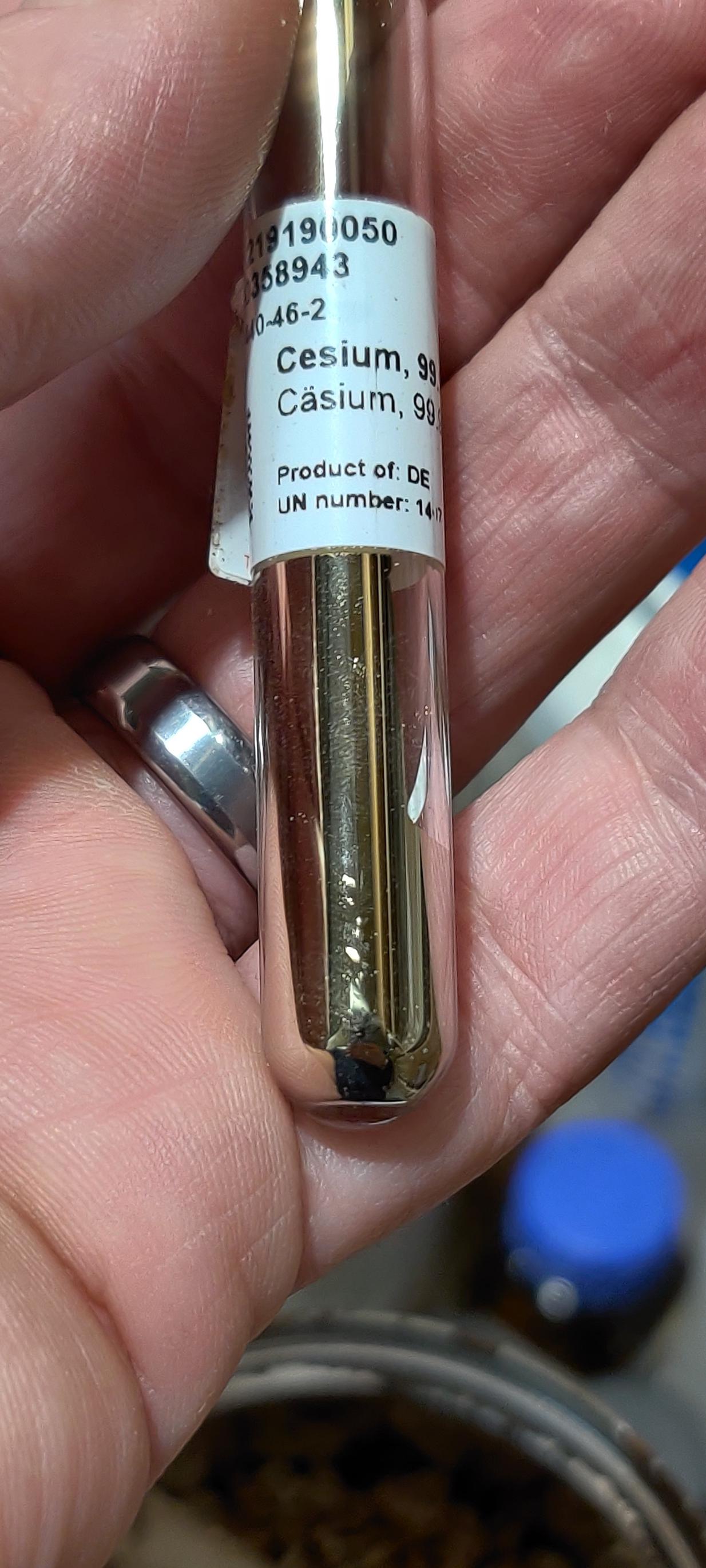

Цезий

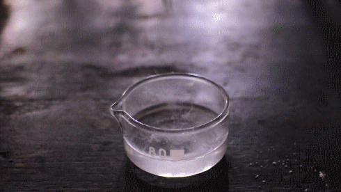

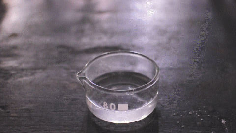

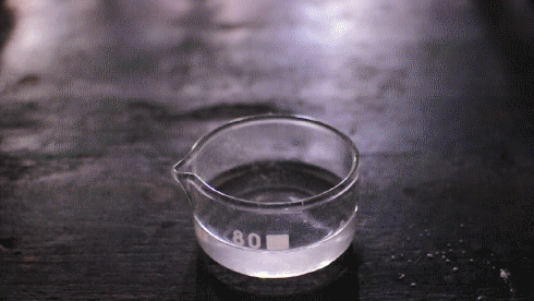

Бурная реакция между гидридом натрия и водой.
Гидрид натрия представляет собой солеобразный гидрид, состоящий из ионов Na+ и H-, это ионный материал, который нерастворим в органических растворителях, но растворим в расплавленном металлическом натрии и довольно часто используется в качестве основания в химии.
При контакте с водой гидрид натрия выделяет водород, превращается в гидроксид натрия и образует много тепла. Из-за этого тепла образующийся газообразный водород воспламеняется, а из-за присутствия натрия он горит интенсивным желтым цветом (как видно).
NaH (s) + H2O (1) => NaOH (водный) + H2 (г)
Из-за этого NaH обычно продается в смеси с минеральным маслом, которое изолирует от воды и защищает гидрид от влаги. Однако, если он хранится в течение длительного времени, его следует титровать, измеряя количество водорода, образующегося в результате реакции гидрида и спирта.
Наука!
The violent reaction between sodium hydride and water.
Sodium hydride is a salt-like hydride, composed of Na+ and H− ions, it is an ionic material that is insoluble in organic solvents, but soluble in molten sodium metal and quite often used as a base in chemistry.
When contact with water sodium hydride releases hydrogen, turns into sodium hydroxide and generates a lot heat. Because of this heat the generated hydrogen gas ignites and because of the presence of sodium ions it burns with an intense yellow color (as seen).
NaH(s) + H2O(l) => NaOH(aq) + H2(g)
Because of this, NaH is usually sold mixed with mineral oil what keeps away water and protects the hydride from moisture. However if it is stored for long time, it should be titrated by measuring the amount of hydrogen generated from the reaction of the hydride and an alcohol.
Science!
