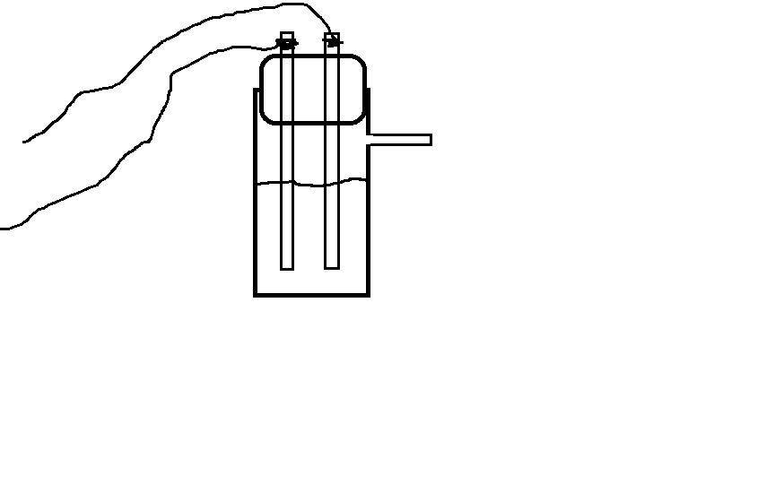

Проще всего получать гремучий газ электролизом. Под пробирочный вариант опыта подойдёт любой блок питания.
PostPosted: 03 Mar 2012 19:30
Не очень удобно: графит будет окисляться, а металл корродировать. Лучше уж алюминий+щёлочь+перекись.
PostPosted: 03 Mar 2012 19:50
Почему не удобно? Для пробирочного опыта? Ну окислится немного графита или чуть-чуть осыпется и что? Зато прибор можно собрать очень быстро и практически даром.
Вот примерная схема.

Можно газоотводную трубку через пробку провести.

Если кислород и расходуется то совсем не много, проблема в другом для сколько нибудь заметного получения гремучки нужно большая площадь электродов, а в качестве оных используют нержавейку электролит раствор щелочи нужно только изредка доливать воду, так кстати устроен промышленный аппарат

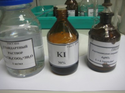

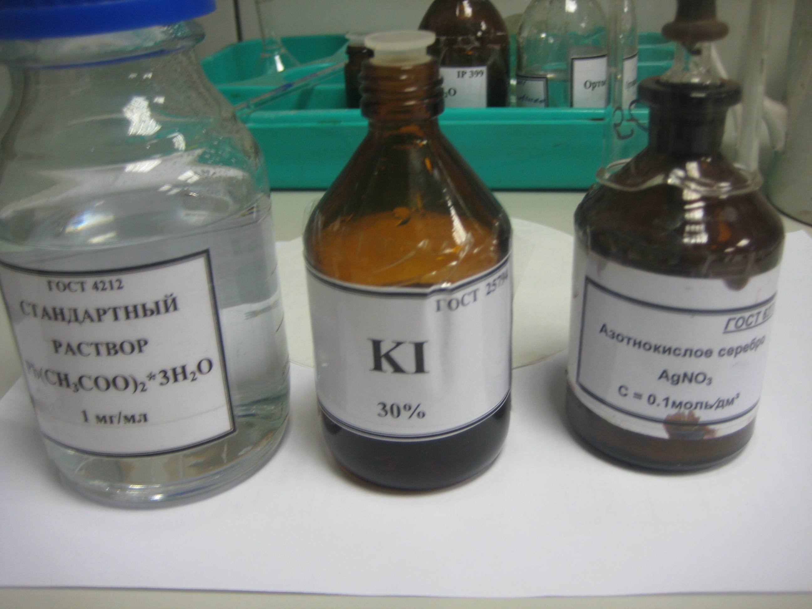

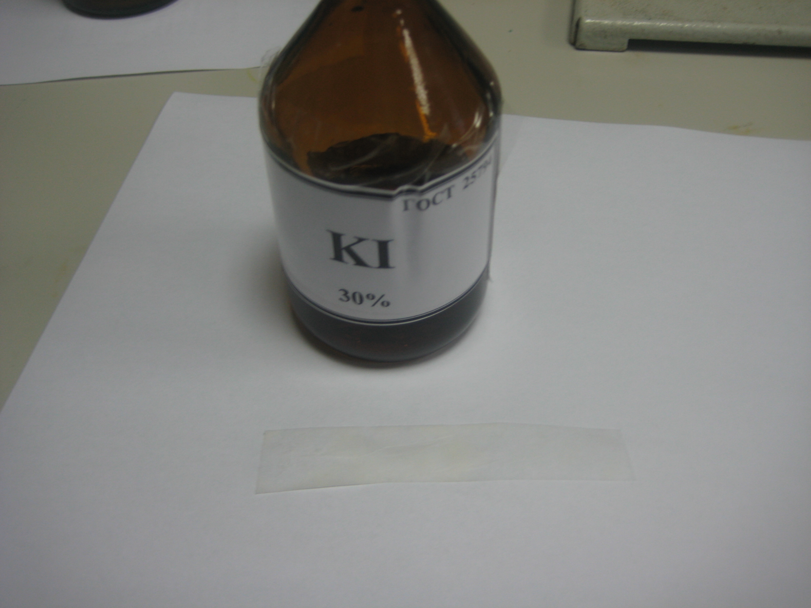

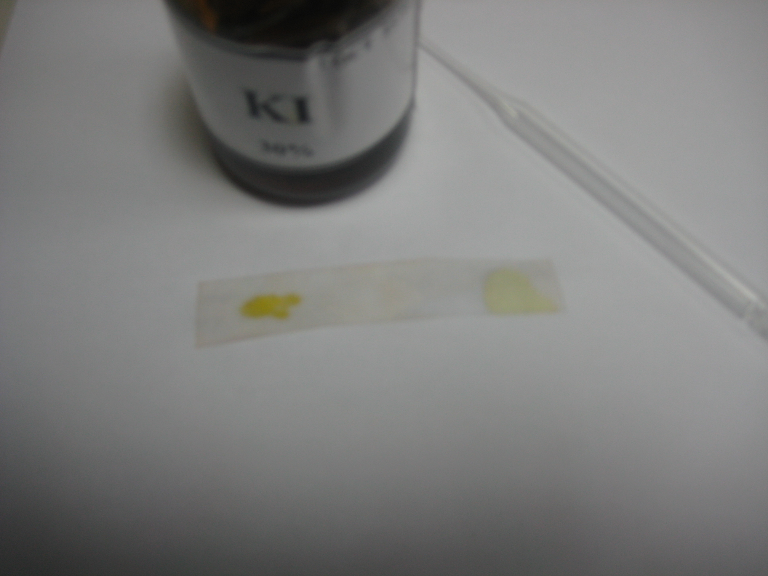

Итак, эксперимент:
Полоску фильтровальной бумаги пропитывали раствором иодида калия 30%. Бумагу положили на обычную белую офисную бумагу, используемую в качестве подложки:
File comment: Бумага с иодидом калия

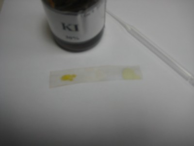

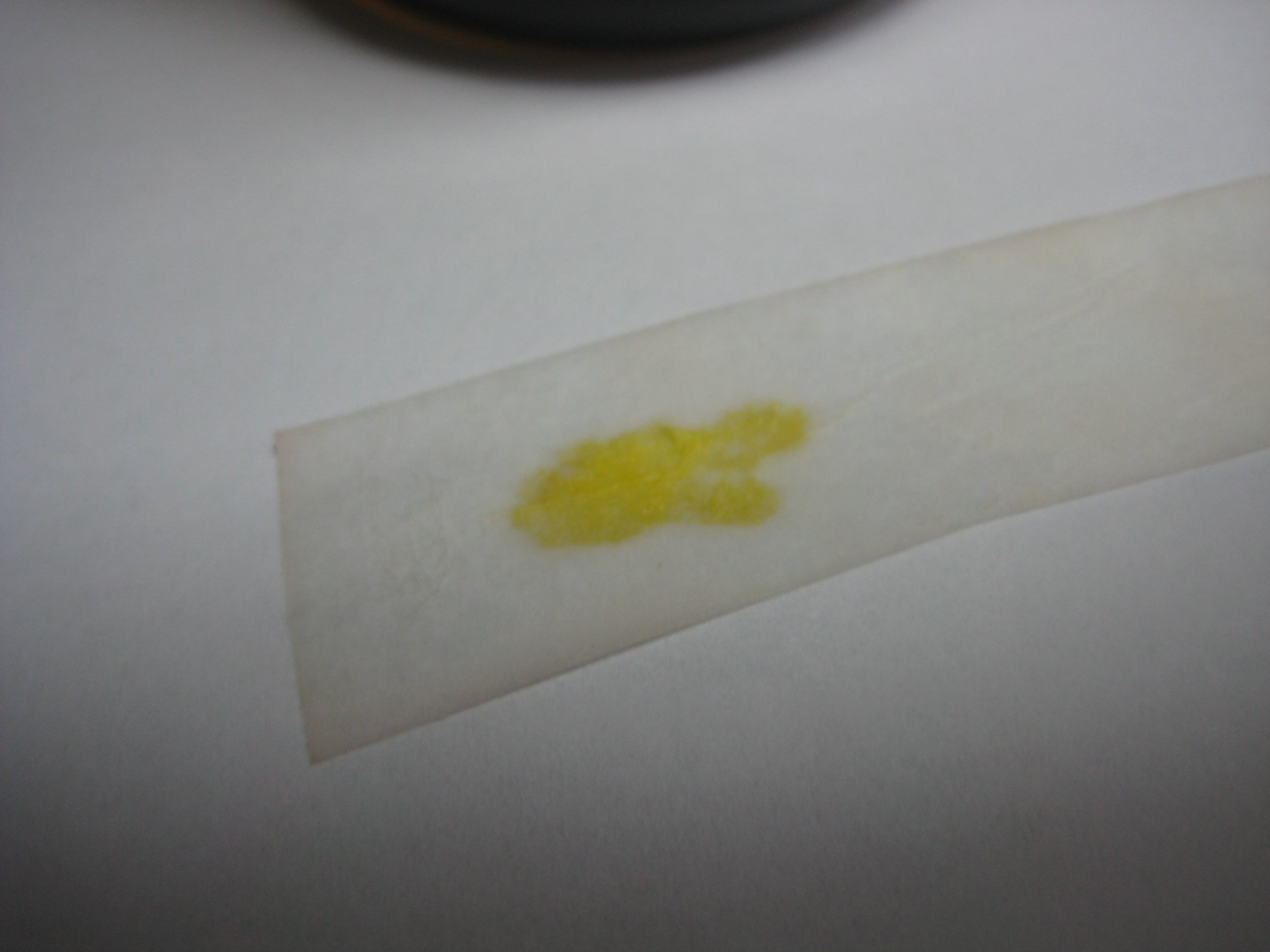

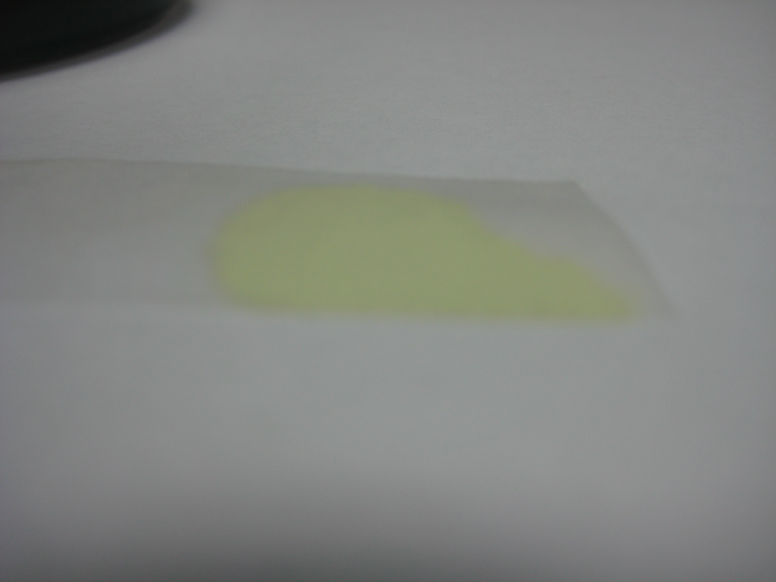

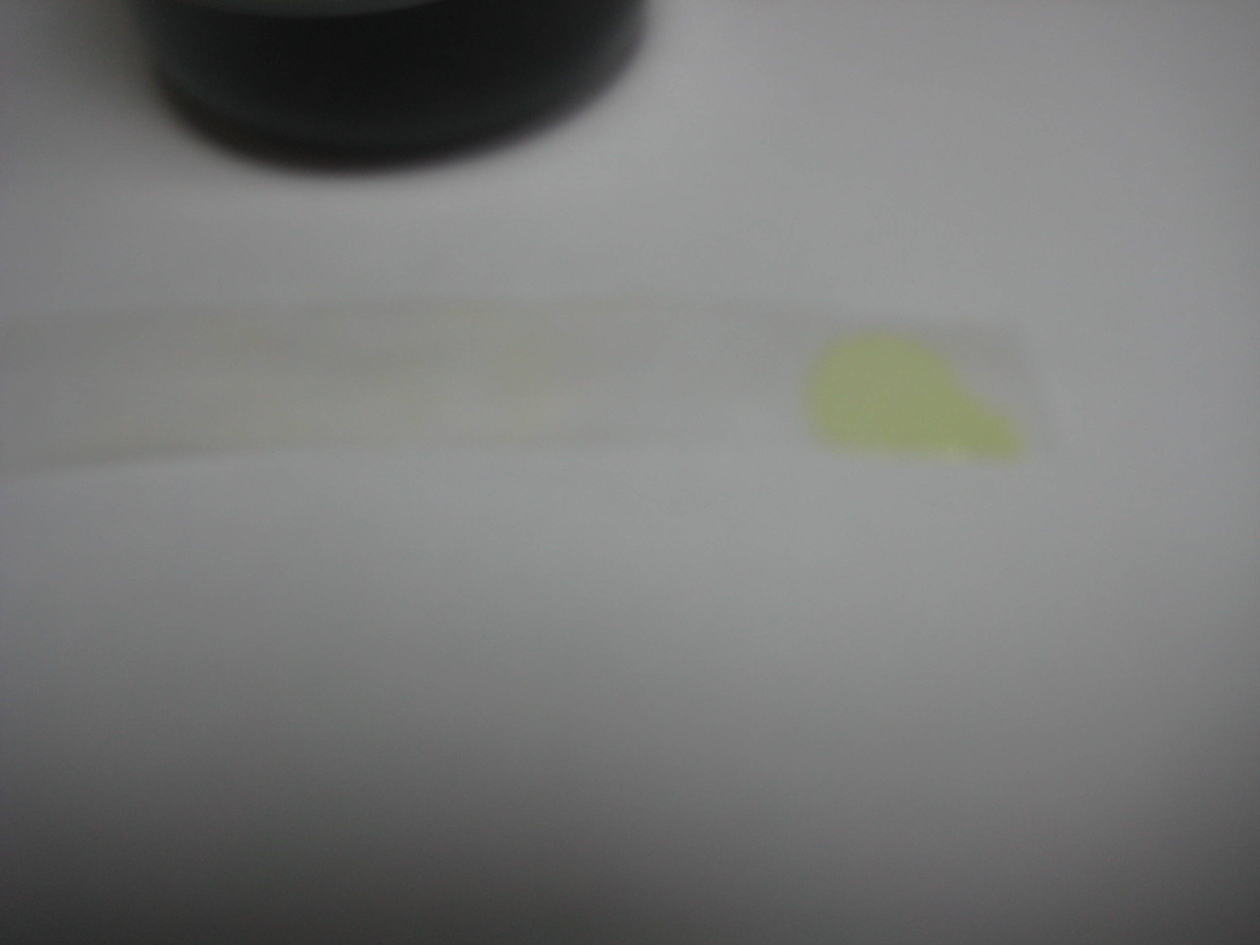

На бумажку капнули раствором азотнокислого серебра. Появилось белесо-желтое окрашивание, обусловленное окраской иодида серебра:
AgNO3 + KI = AgI↓ + KNO3
File comment: AgI (1)
File comment: AgI (2)

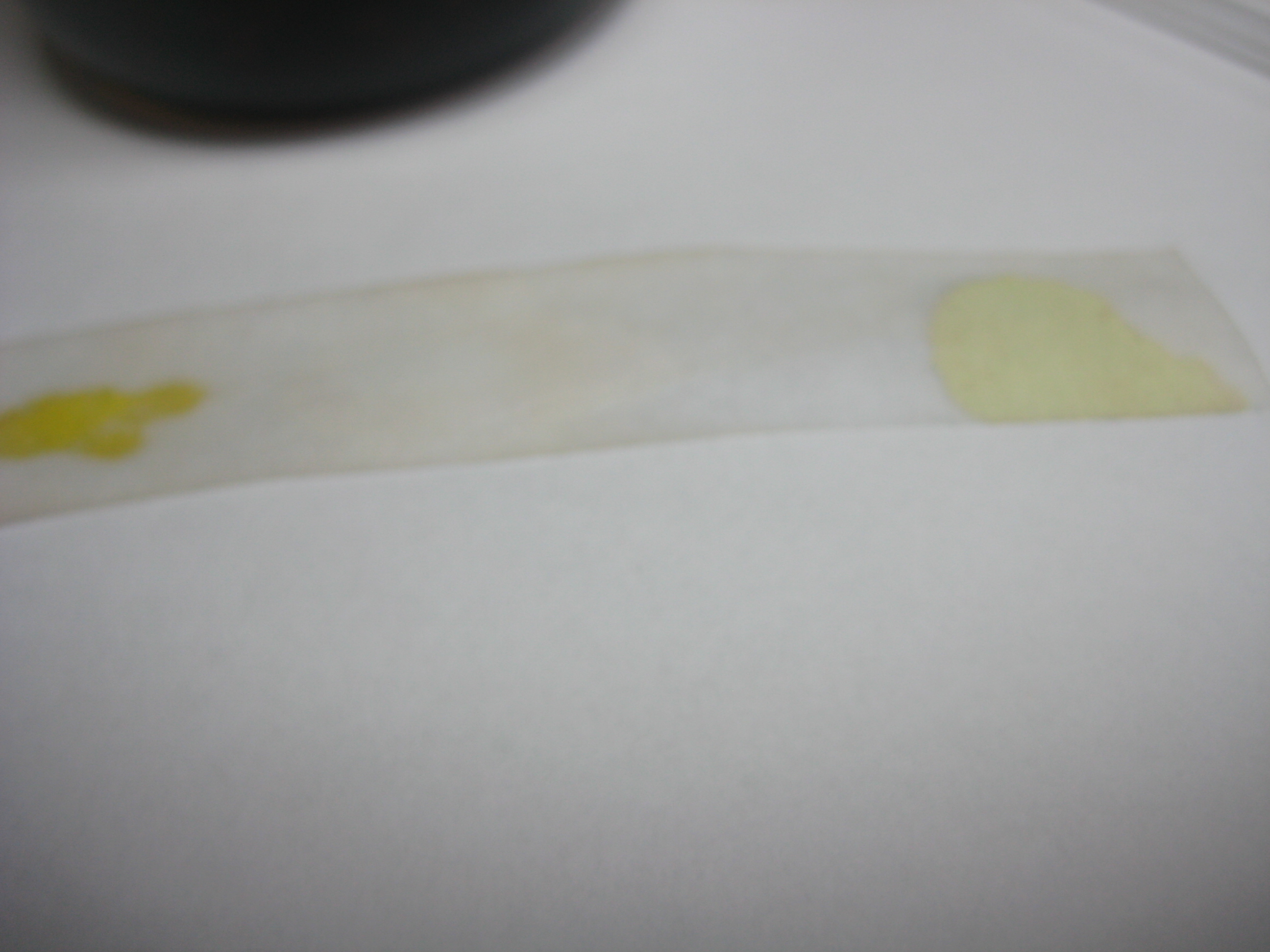

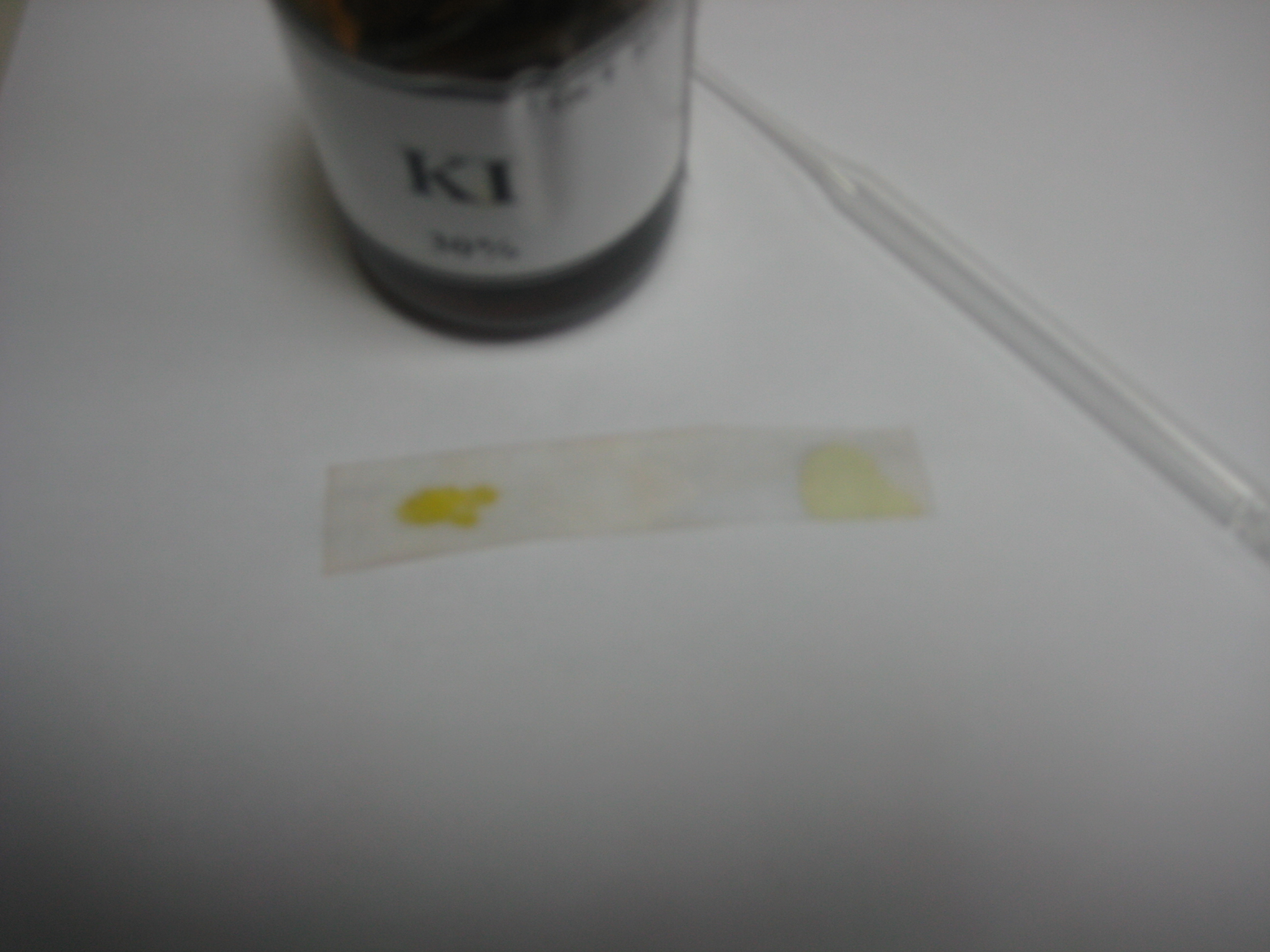

Затем с другой стороны капали раствором уксуснокислого свинца. Появлялось ярко-желтое окрашивание иодида свинца:
2KI + Pb(CH3COO)2 = PbI2 + 2KCH3COO.
File comment: PbI[SUB]2[/SUB]
File comment: Вся бумажка
File comment: Вся бумажка 2

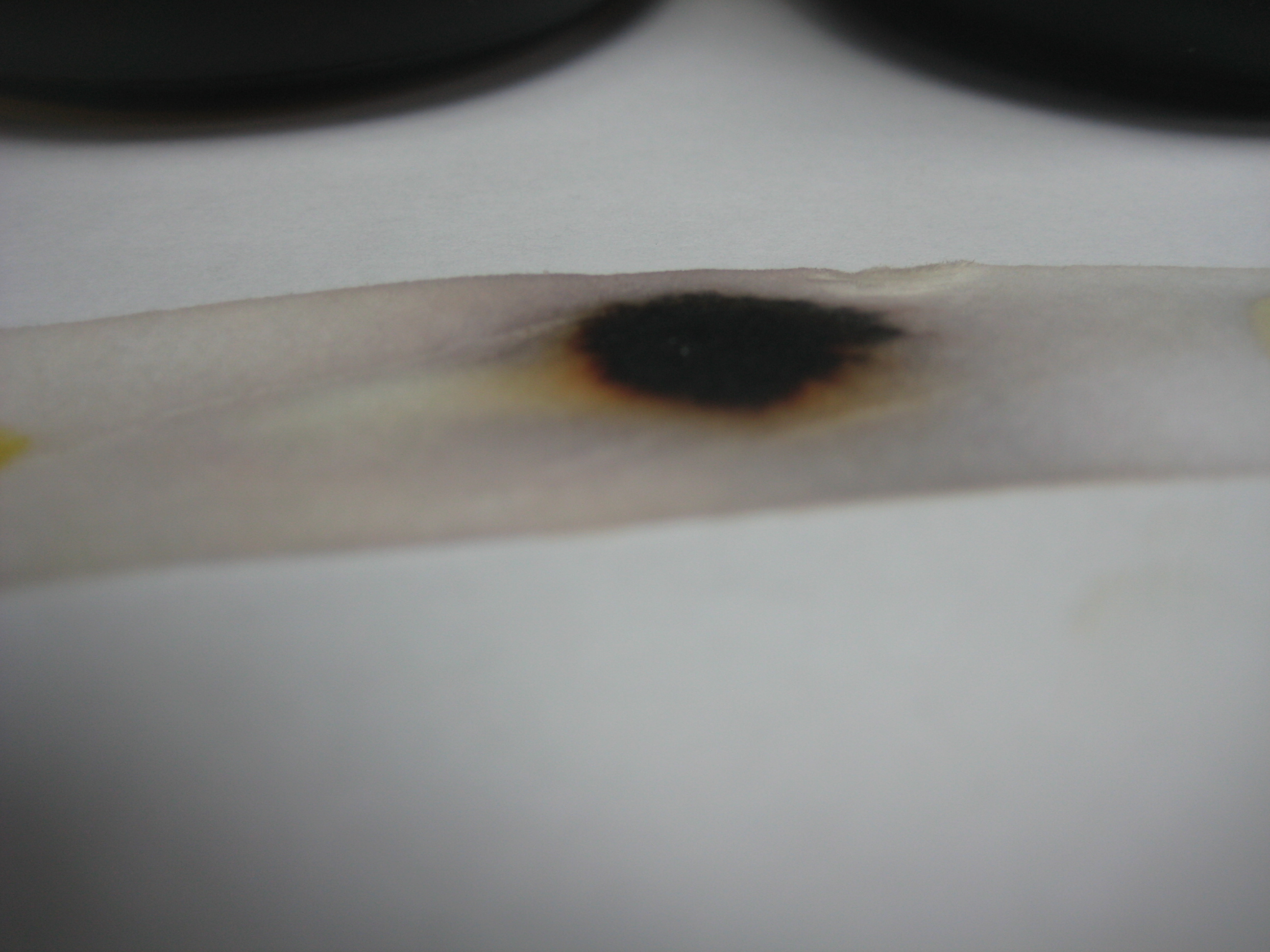

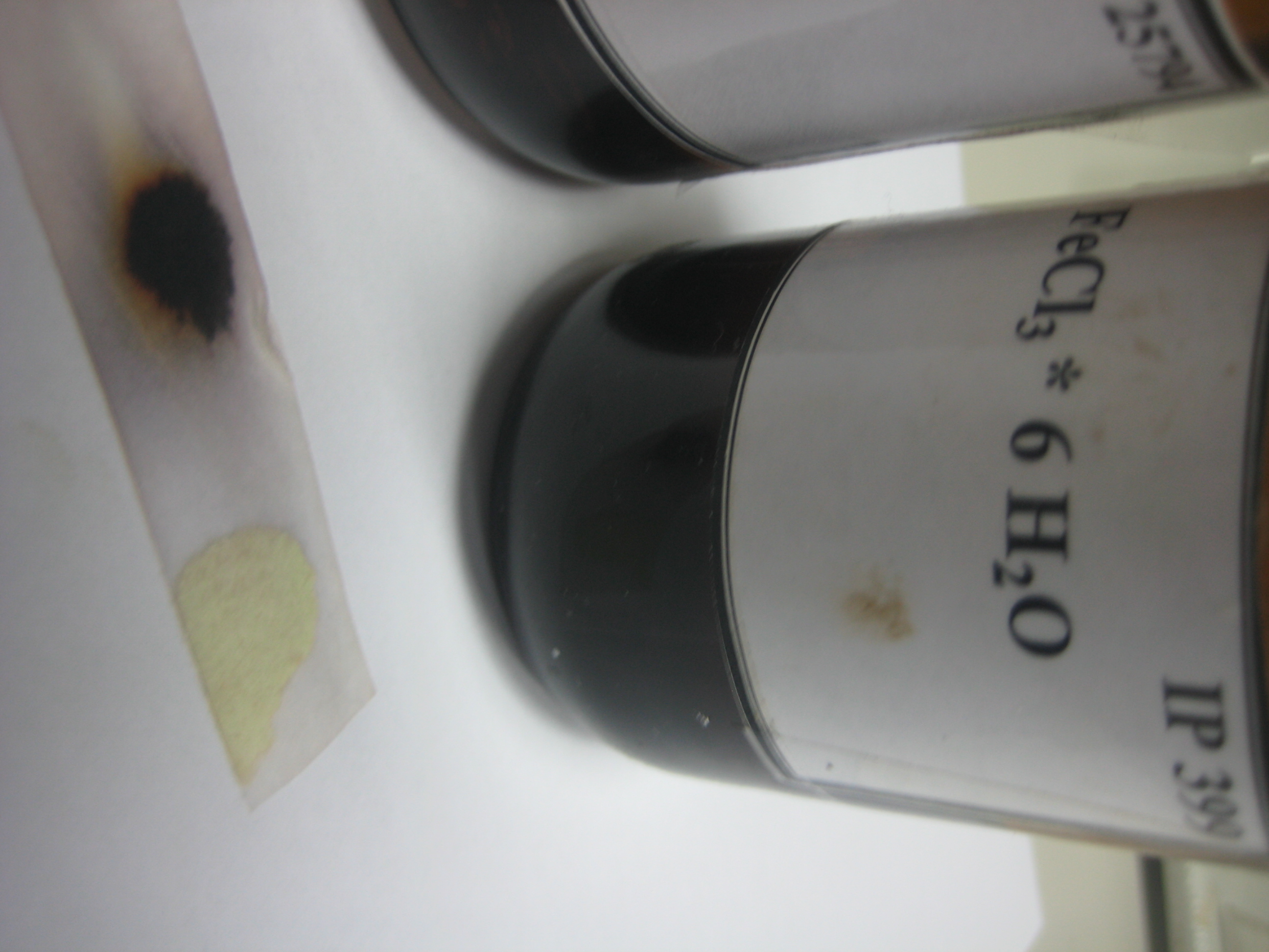

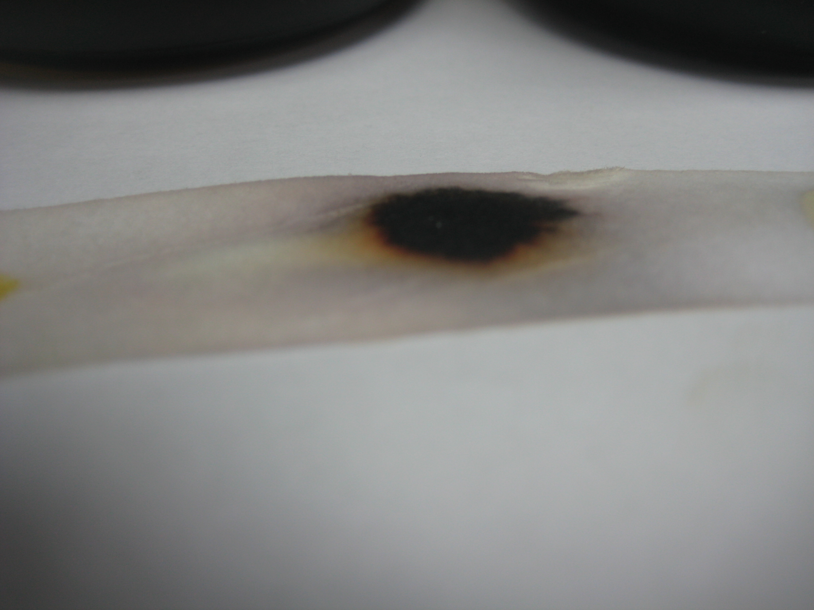

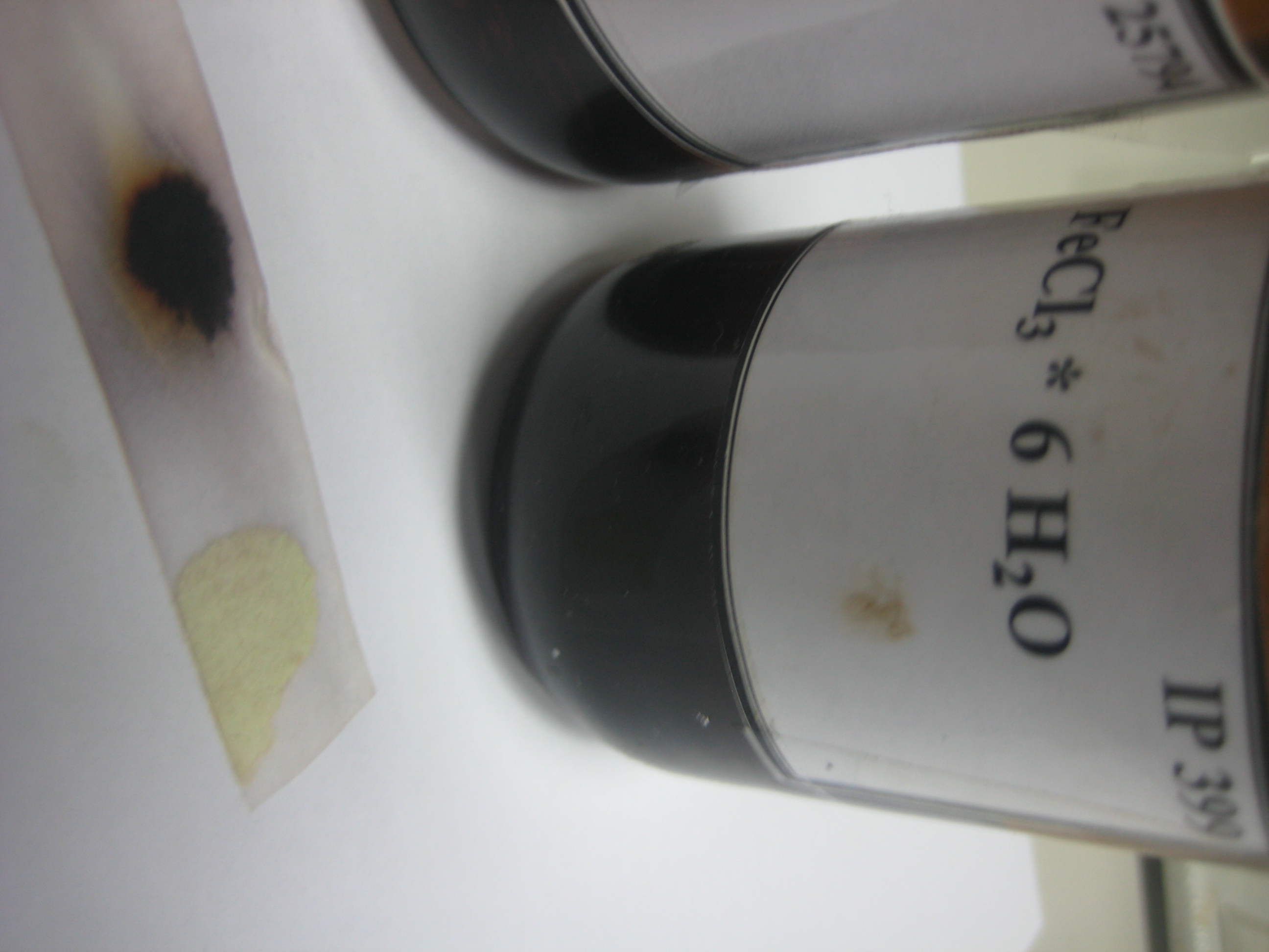

Наконец, по центру бумажки (чтобы добро не пропадало!) капнули подкисленным раствором хлорного железа. Появилась сине-черная окраска, в центре коричневое пятно, судя по появлению слабого голубого окрашивания, стал выделяться газообразный иод:
2KI + 2FeCl3 = 2KCl + 2FeCl2 + I2
File comment: FeCl3 (I)
File comment: FeCl3 (II)
Чуть позже перенесу в "Опыты по химии".
