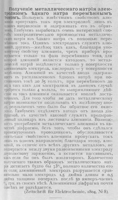

Продолжаем копаться в старых журналах. Вот еще одно извращение довольно любопытное сообщение:
Возможно, для демонстрационного опыта электролиза едкого натра, действительно подойдет диафрагма из алюминия?
Едкий натр и алюминий - субъективно вещи малосовместимые. По крайней мере, если в расплаве останется вода - разъедать будет нещадно.

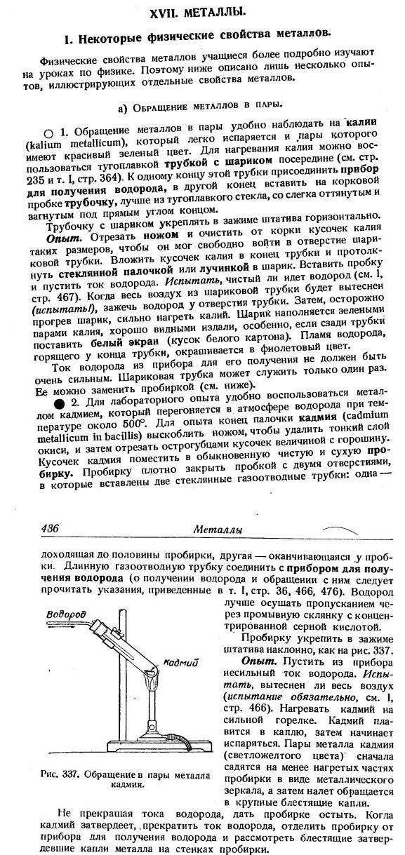

StarChem wrote:
Кажется, здесь верх баллончика нагрет не выше Т кип калия, а успех опыта - за счёт тока водорода, сносящего пары.

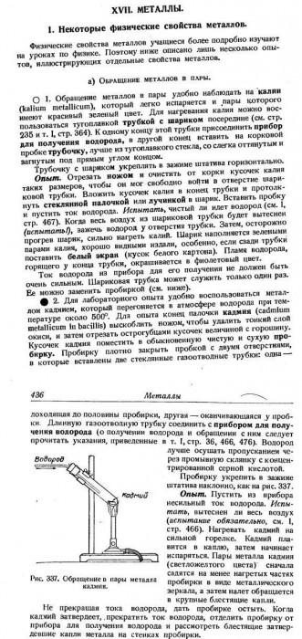

Встретилось у Верховского насчет снижения температуры кипения кадмия (766,5 С) - в среде водорода - 500 С.
Похоже, что и в случае калия подобное снижение, есть даже опыт по наблюдению паров калия:
Верховский Техника и методика химического эксперимента в школе.jpg [ 202.64 KiB | Viewed 34217 times ]

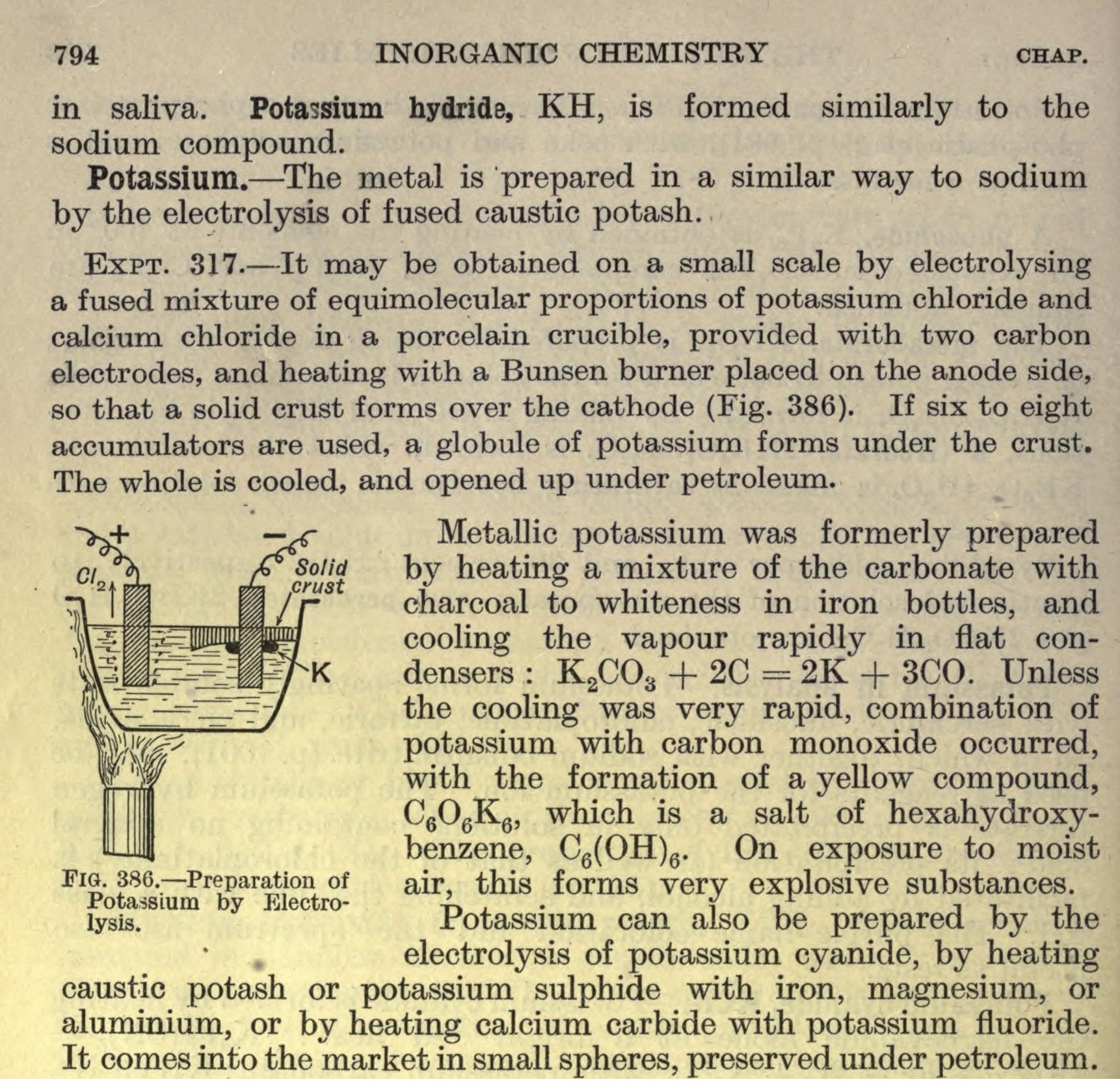

Встретился демонстрационный опыт получения калия электролизом:

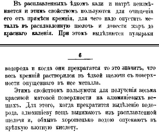

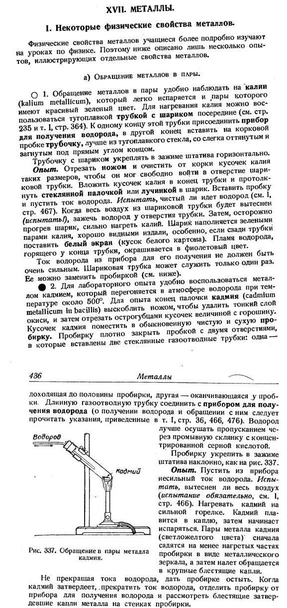

Встретилось по поводу viewtopic.php?p=113517#p113517
еще упоминание в одной старой книге:
Алюминий, его свойства и техническая обработка, сплавы его с другими металлами сост. Д. Дьяконов, 1884..jpg
Алюминий, его свойства и техническая обработка, сплавы его с другими металлами сост. Д. Дьяконов, 1884..jpg [ 87.19 KiB | Viewed 33112 times ]

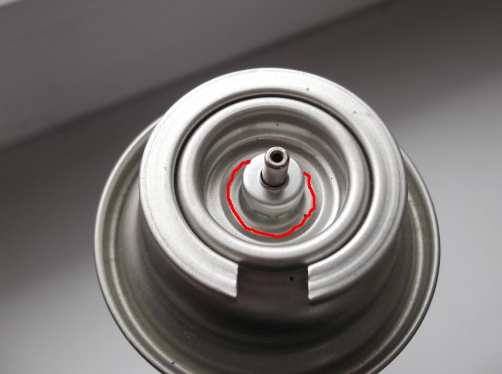

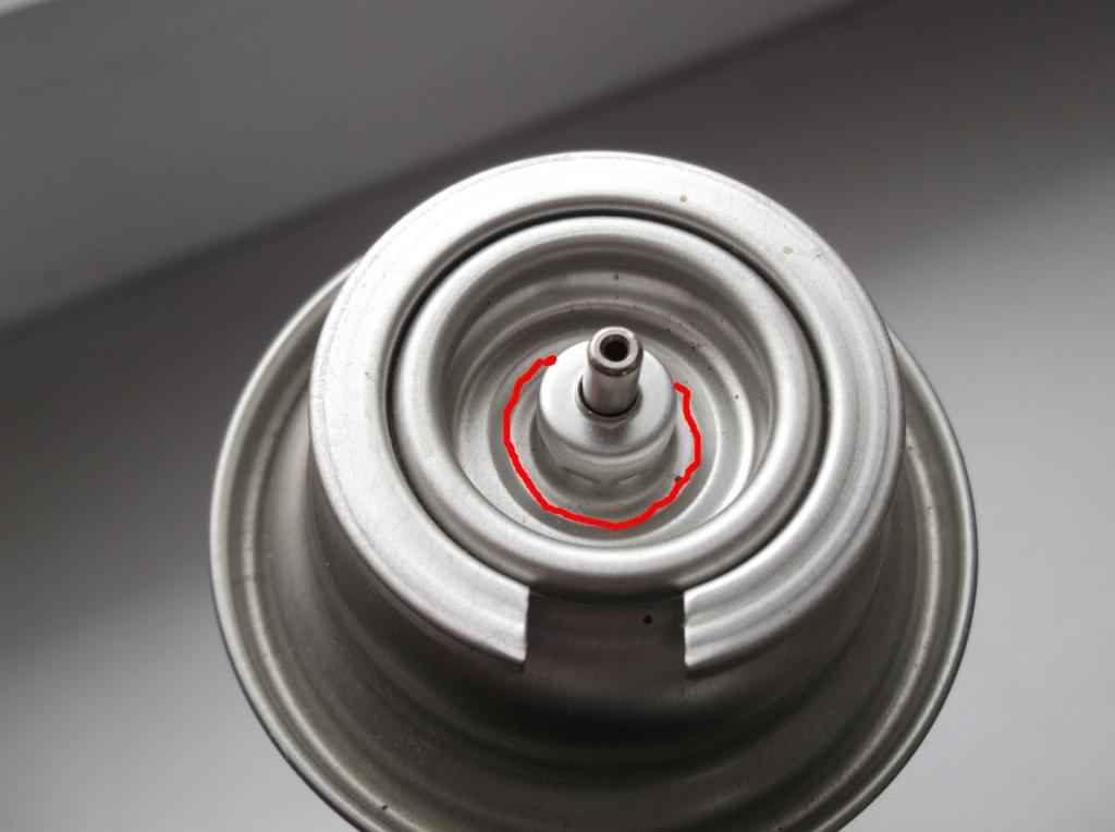

Интересно, а если аккуратно пробить и извлечь клапанное устройство через верх баллончика.
Потом доработать напильником до ровного отверстия, вставить можно отвод-холодильник пошире (хоть тот же гофрошланг (если диаметр подходит) - его и изогнуть можно S образно и мокрыми тряпками обмотать :)) ), а снаружи еще место стыка уплотнить чем-нибудь.
Разумеется сверху над реакционной массой надо плотно напихать стальной губки, чтобы брызги фильтровались и заранее прокалить баллончик, чтобы краска сгорела.
А греть можно и на шашлычных углях или лампой паяльной.
Все это извращения, конечно, сварочный вариант лучше, но и греть его несколько труднее из-за теплоотвода и делать надо.
Но как ни странно шов баллончика выдерживал реакцию.
