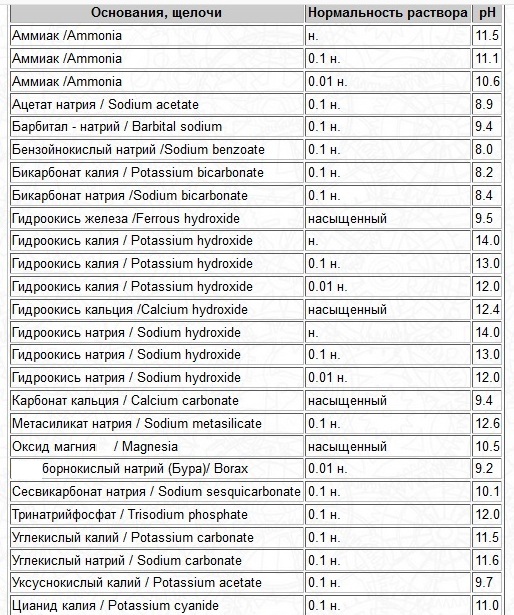

Значения pH для некоторых распространенных оснований и щелочей
А не подскажите, из какой это книги? Спасибо за таблицу, полезная.
Откуда я взял именно эту таблицу - не помню, такие данные стоит искать в
Б.П. Никольский (ред.) и др. Справочник химика viewtopic.php?f=15&t=35&p=1980#p1980
Ю.Ю. Лурье Справочник по аналитической химии http://chemistry-chemists.com/Uchebniki ... hniki.html,
Гороновский И.Т., Назаренко Ю.П., Некряч Е.Ф. Краткий справочник по химии (Наукова думка, 1987) viewtopic.php?f=15&t=396&p=5539#p5539
В.А. Рабинович, В.Я. Хавин Краткий химический справочник viewtopic.php?f=15&t=35&p=1978#p1978
К.П. Мищенко, А.А. Равдель (ред.) Краткий справочник физико-химических величин viewtopic.php?f=15&t=396&p=5888#p5888

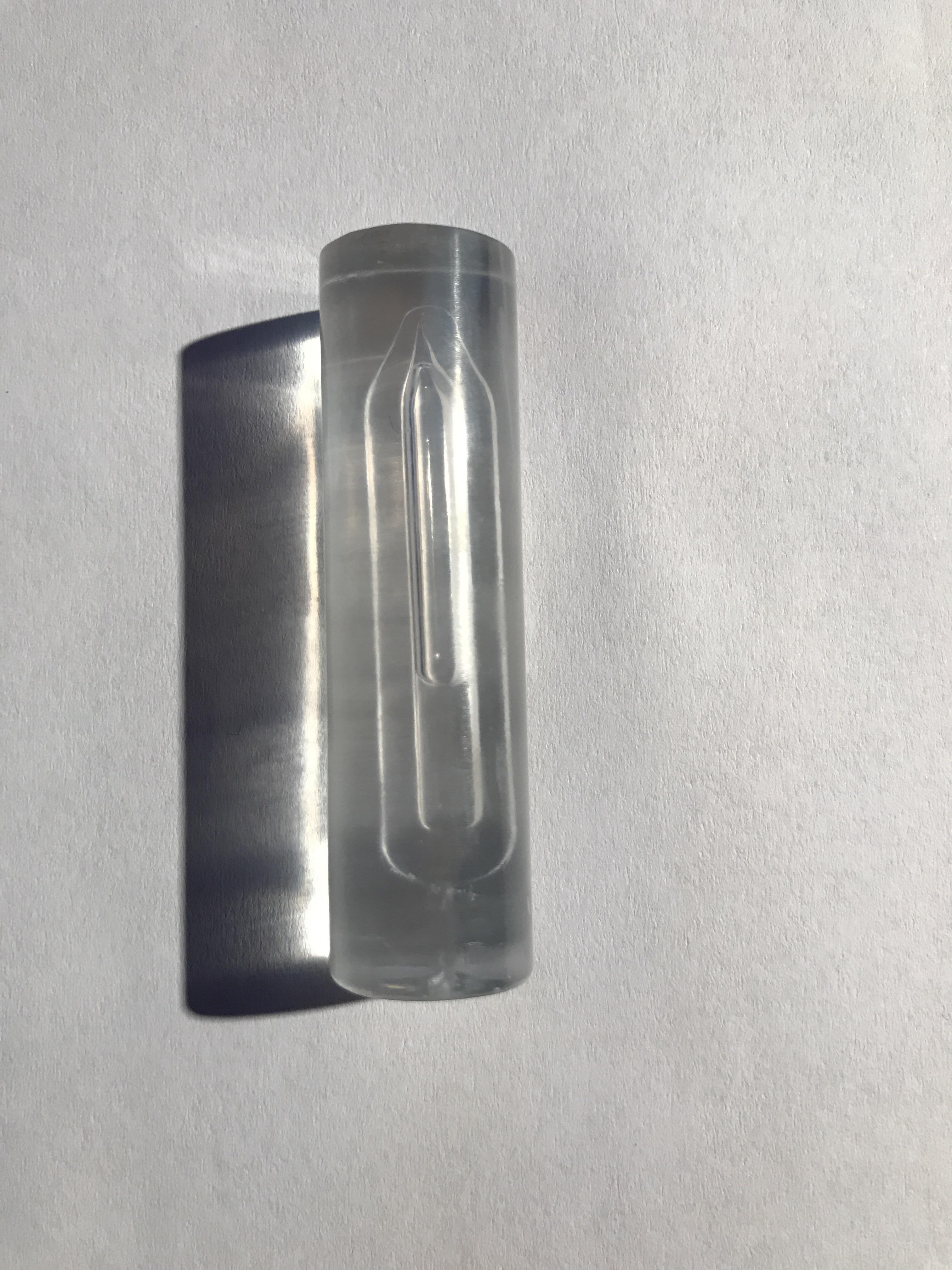

Безводный аммиак в ампуле внутри эпоксидной смолы

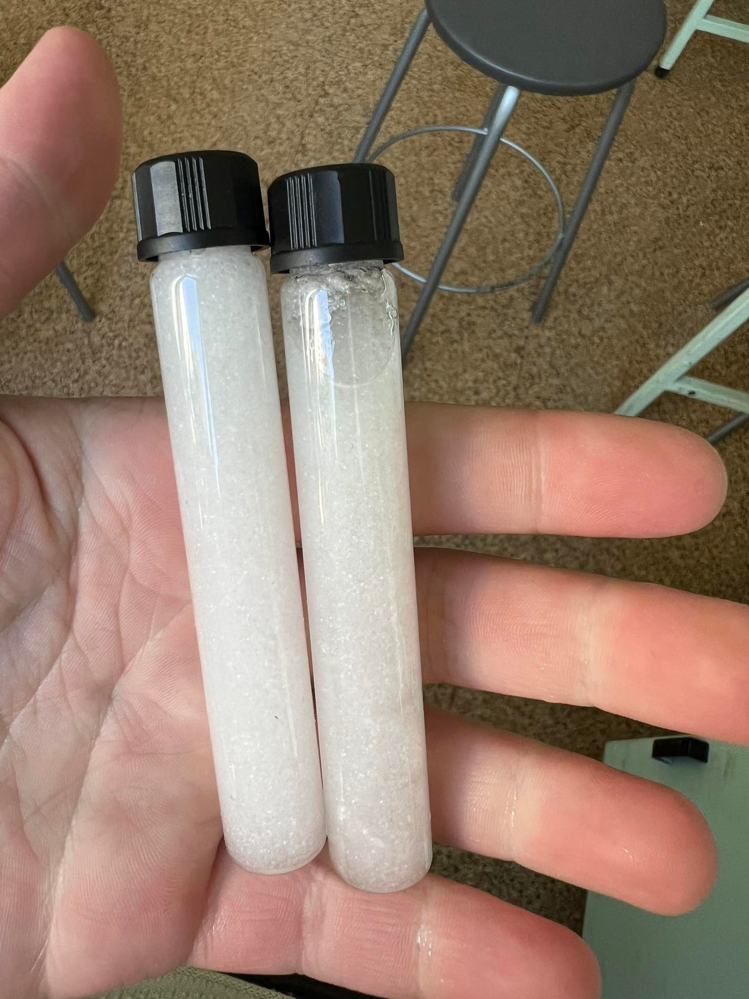

sodium isopropoxide. made from sodium and isopropyl alcohol.
