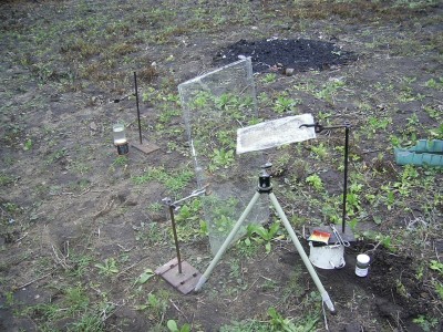

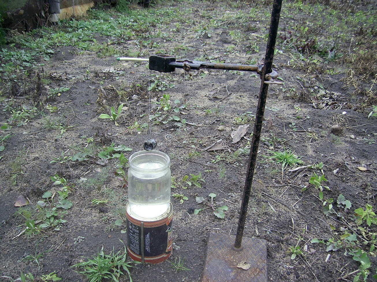

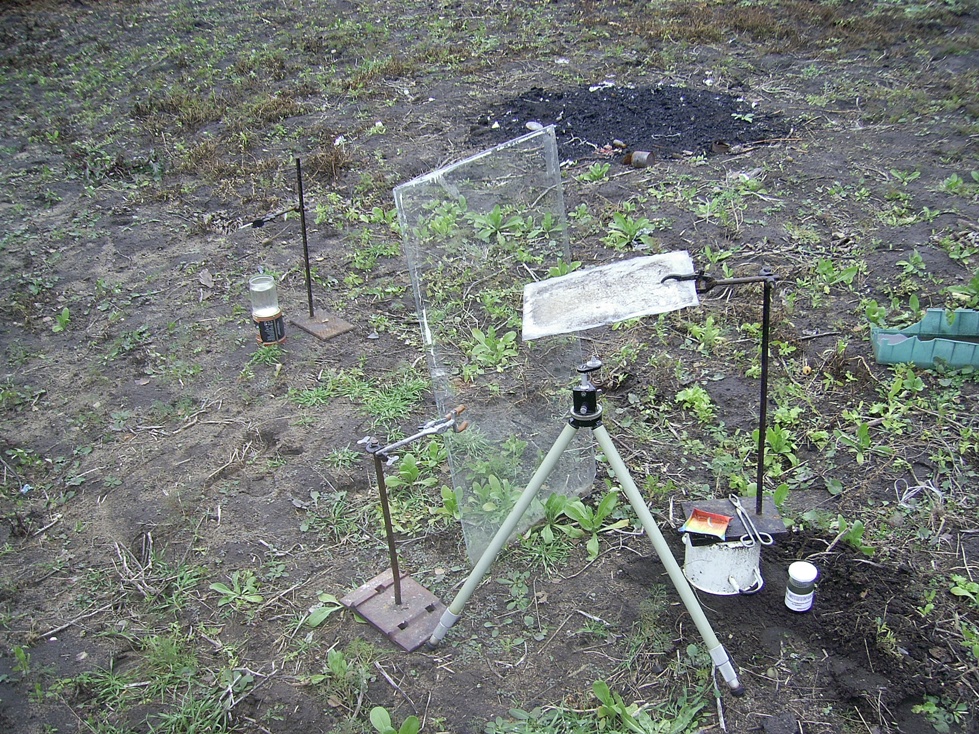

Сделал опыт взаимодействия калия с водой. Калия, правда, у меня совсем мало, нашёл самый "крупный" кусочек в банке- 7 г. Опыт провёл на огороде, бросал в стеклянную полулитровую банку, дистанционно, с помощью спички. Банка не пострадала, "взрыв" был слабый.
Вообще заметил, что почему-то натрий при реакции с водой взрывает намного сильнее.
File comment: Ролик, к сожалению мой фотоаппарат не даёт видео лучшего качества.
7 г.-кусочек калия с водой.0001.avi [2.39 MiB]
Downloaded 1264 times
File comment: Снимал с 1,5 метров, получилось не эстетично, т.к. снимать пришлось на открытом воздухе
File comment: "Установка"

Первое, что бросилось в глаза - небольшие кусочки калия, которые начали разлетаться еще до взрыва.
PostPosted: 06 Nov 2010 19:52
Не дай Бог, еси Вам в глаза бросится кусочек калия. :)

Раскалённые капли при таком опыте страшная вещь. Вблизи был только фотоаппарат, да и то я защитил его стеклом, боясь за объектив. Я при этом находился далеко. Калий при реакции с водой, даже маленькие кусочки, всегда горит неспокойно, через очень короткое время разлетаясь горящими брызгами во все стороны. С натрием это выражено не так сильно, (если не брать большие куски) под самый конец реакции он всё же немного разбрасывается, на небольшом бегающем кусочке натрия (чуть больше горошины) можно поджечь водород и он некоторое время красиво горит. (после поджигания нужно сразу отойти) Понятно что все опыты нужно делать в защитных очках, лучше под тягой или на воздухе, т.к. образуется едкий аэрозоль.
