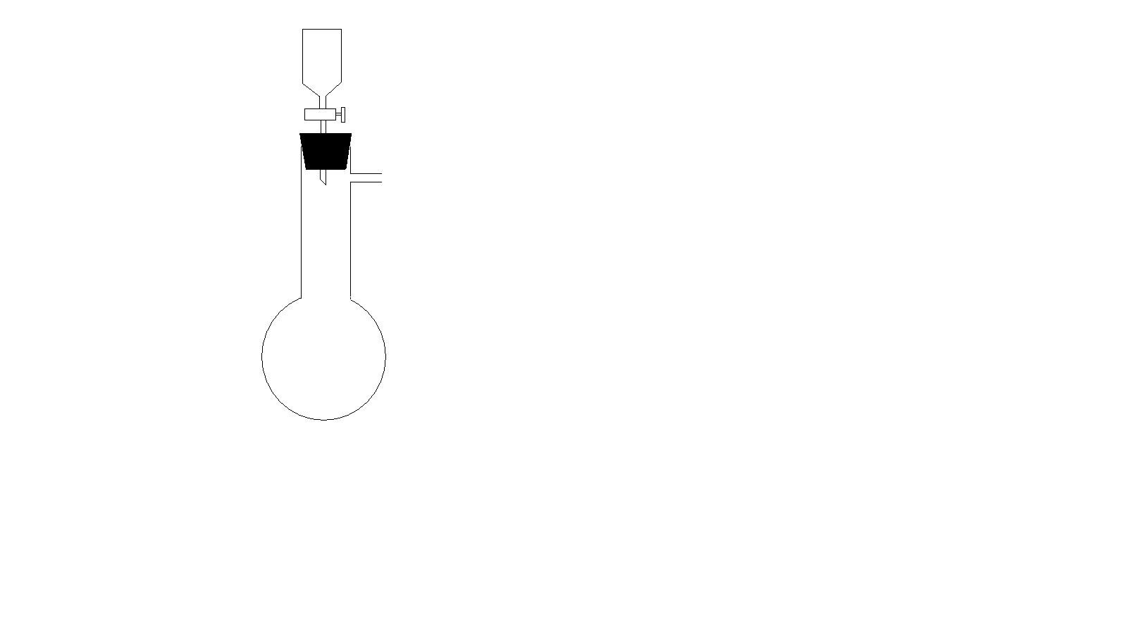

Как правильно назвать такой прибор:
 Post subject: Re: Юный химик
PostPosted: 20 May 2011 20:44
Posts: 69212
Колба с газоотводной трубкой, к которой подсоединена капельная воронка (один из вариантов прибора для получения газов).
