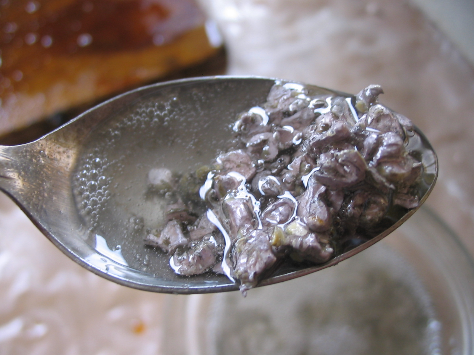

Когда-то на 1-м или 2-м курсах я тоже горел желанием получить натрий. Удалось однако получить крайне малые количества-кусочки с 1-2 спичечные головки. Получал методом Деви. На пластину жести от консервной банки клал небольшой кусочек щелочи, подключал к "-" источнику постоянного тока. (!очень опасно, лучше применить другой, возможно?, зарядное устройство для авто аккумуляторов, посоветуйтесь с радиолюбителями) В качестве, которого использовался присоединённый к сети 220 в через сопротивление (о,5 квт нихромовая спираль) примитивный "содовый выпрямитель". Через некоторое время касался сверху железной проволокой, присоединённой к "+". Щёлочь с краёв плавилась и разлагалась, снизу выступали капельки натрия, которые быстро окислялись. После охлаждения можно было сковырнув ножём расплав, бросить в воду. Неуспевший окислиться натрий бегал по воде. Дальше опыты в этом направлении были заброшены.В книге о щёлочных металлах (не помню автора), рекомендовался лабораторный способ получения щелочных металлов, (малых количеств) путем электролиза кусочка щелочи в стеклянной трубке с двух сторон закрытой резиновыми пробками, через которые были пропущены проволочные электроды, касавшиеся с разных сторон щёлочи.
Я получал натрий электролизом расплава гидроокиси. Плавил в стальной формочке для выпекания. Катодом служила вязальная спица. Образующиеся капельки натрия вылавливал с помощью невидимки. (Такой вот набор предметов быта). :ap: Всё это шло очень медленно, однако, терпение и труд... В итоге - за первое лето (15 дней по 5 часов) получил 12 грамм. Следующим летом выход уже составил 70 грамм! Но вот обидно: после того как я его получил он обнаружился в продаже. :ak:

Здравствуйте Андрей1982! Не могли бы вы более подробно описать получение натрия этим способом, какой ток? сколько выдерживали электроды и емкость с расплавом?
С уважением, Герман

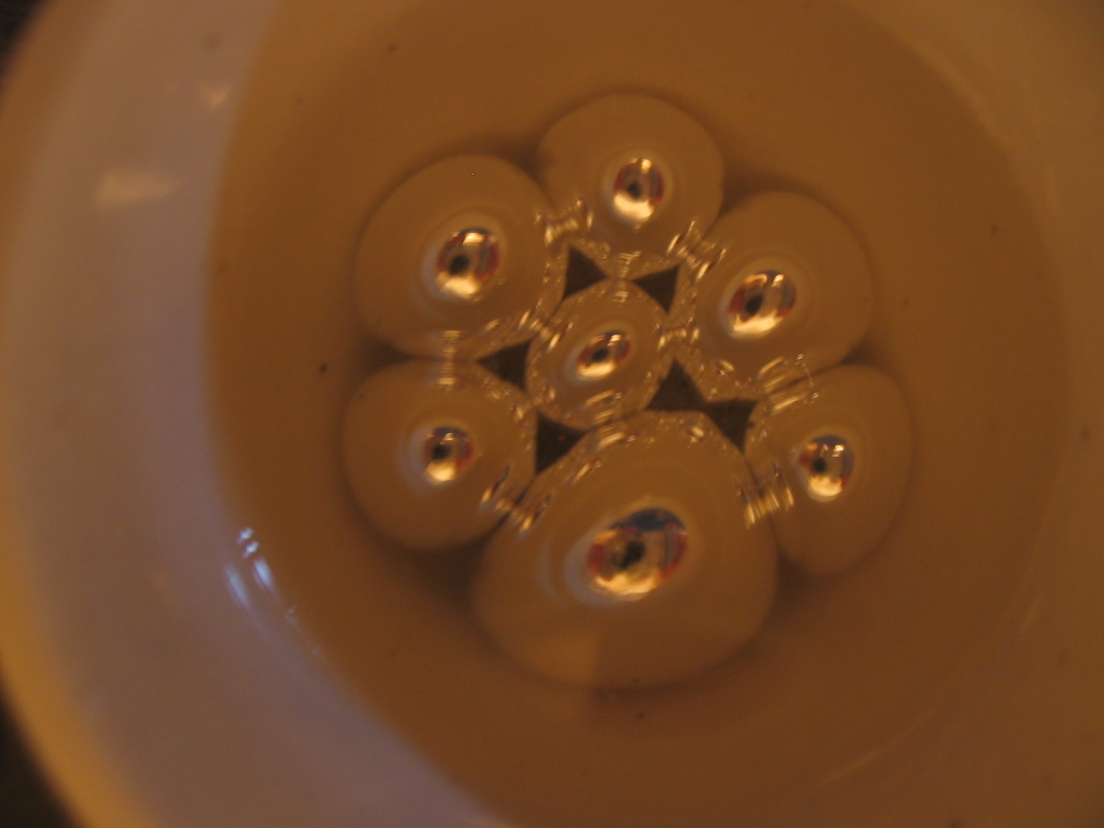

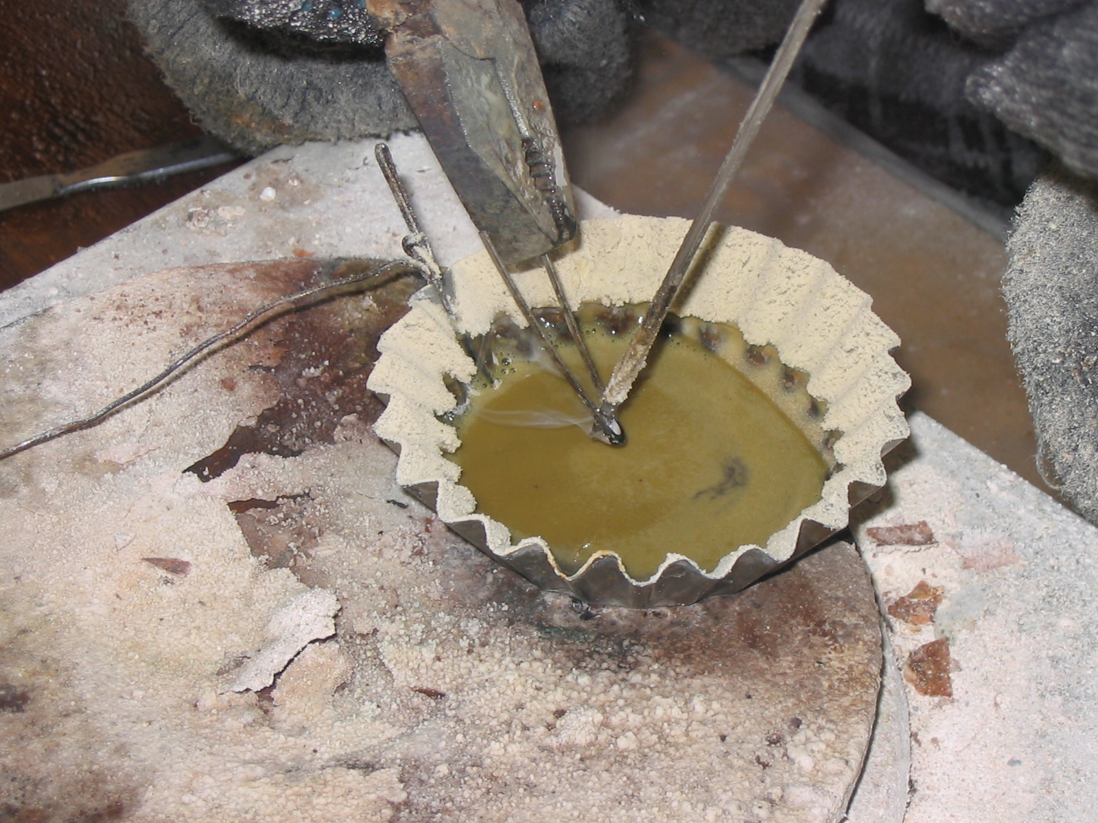

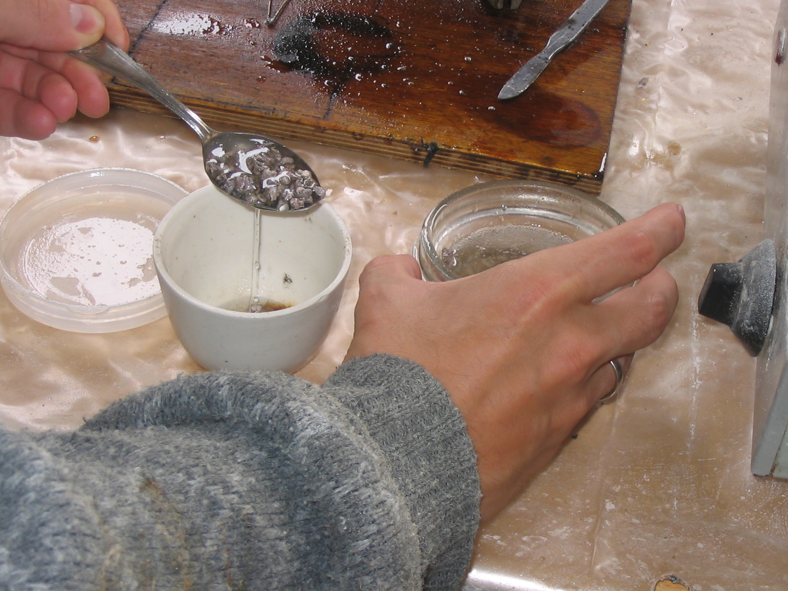

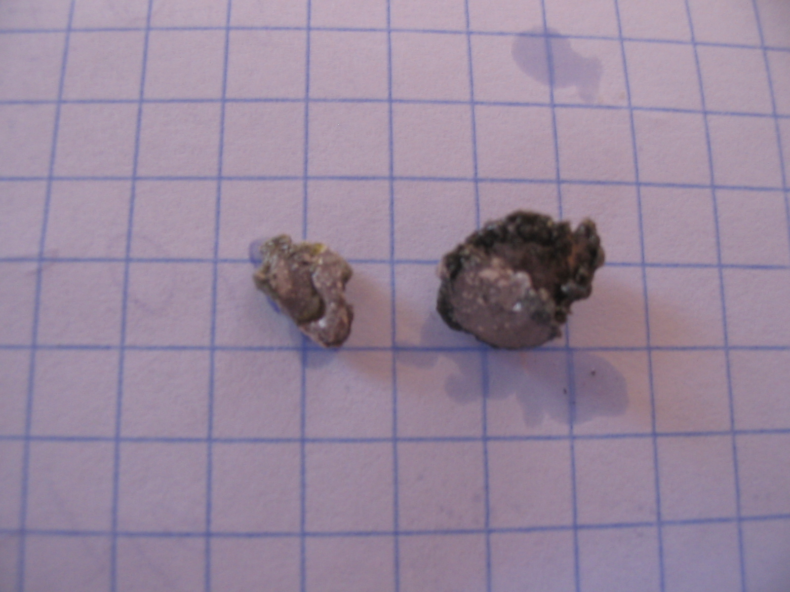

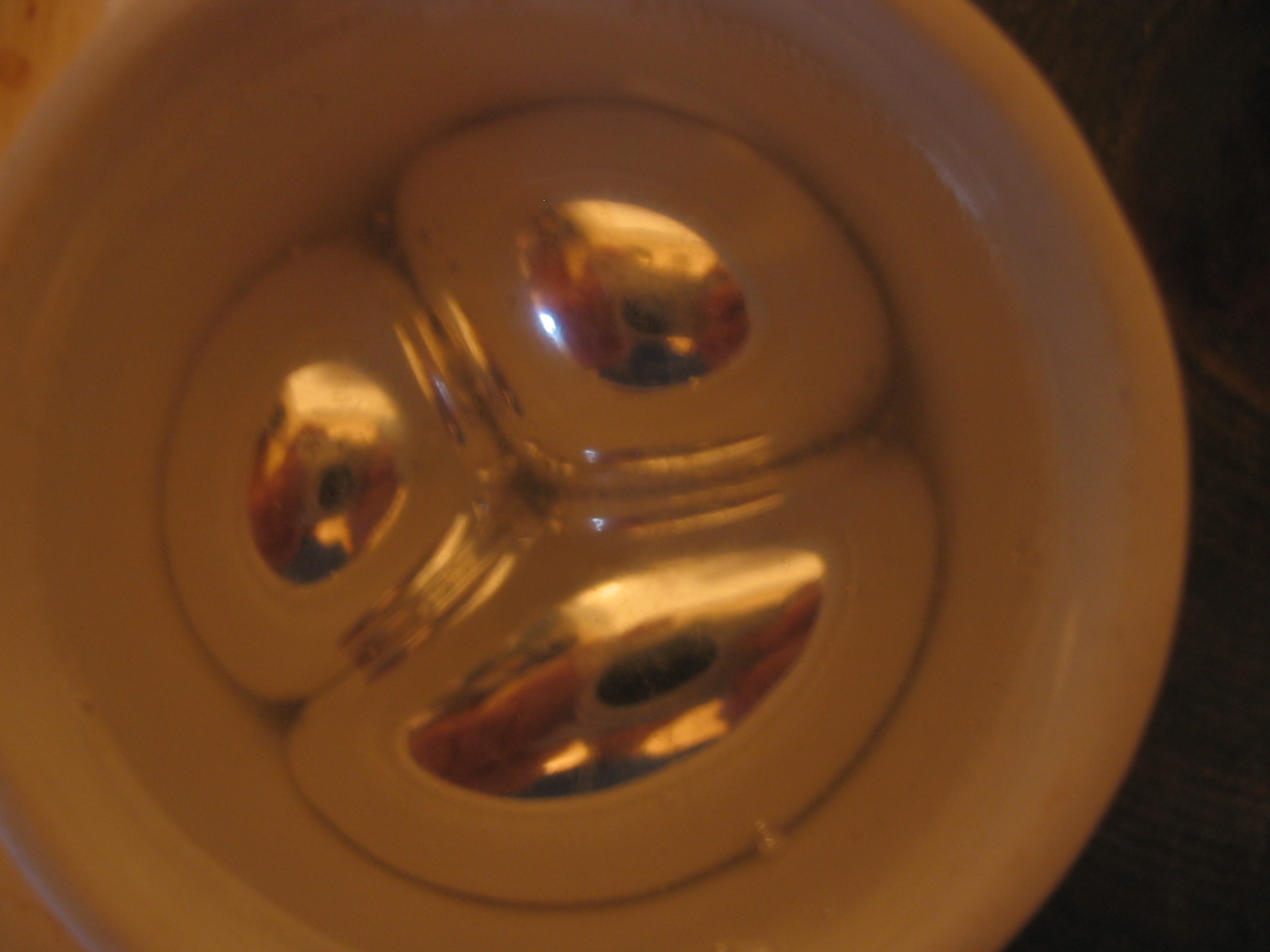

Брал формочку, засыпал в неё гидроокись натрия, ставил на плитку и нагревал до плавления. Стенка формочки была анодом, катодом была спица. Стоило прикоснуться спицей поверхности расплава щёлочи (погружать её глубоко в расплав не нужно) - начинался электролиз. Постепенно под остриём спицы появлялась капля расплавленного металла серебристо-белого цвета. Аккуратно погрузив рядом с каплей в расплав петлю-ловушку (невидимка, которую я удерживал плоскогубцами) катодом загонял в неё натрий и быстро извлекал из расплава щёлочи. (Это требовало некоторой тренировки). Петлю с "пойманным" натрием незамедлительно помещал в вазелиновое масло, а затем аккуратно вырезал натрий из неё скальпилем. Повторяя процесс многократно можно накопить много-много натриевых капель, которые затем сплавляются в единый слиток под слоем масла. Кстати, что-бы натриевые шарики сбивались в слиток их нужно аккуратно помешивать, не сильно энергично, а так, как бы сбивая капли друг к другу. 100 капель дают слиточек размером с крупный боб. Процесс довольно грязный и опасный, так как бывало образующийся натрий взрывался под катодом, разбрызгивая расплавленную щёлочь по сторонам. Глаза защищал очками, а лицо щитком. На руки одевал резиновые перчатки, поверх которых для термозащиты тряпочные перчатки в два слоя. Помещение должно хорошо проветриваться, т.к. аэрозоль щёлочи летит в воздух прилично, оседая от рабочего места в радиусе 2-3 метров. Я делал это на даче. А, да, на голову стоит одеть колпак из ткани (что бы волосы не вылезли) и на теле должна быть старая (которую не жалко), но надёжная одежда с длинными рукавами и, кстати, высоким воротником (что бы не жгло шею от оседающей щелочной пыли).
В качестве источника тока был самодельный выпрямитель. Напряжение на выходе 12В, ток не измерял. Про сам выпрямитель скажу лишь, что делал его на совесть из деталей с "существенным запасом". После 5 часов непрерывной работы диоды и сам трансформатор были еле тёплыми (несмотря на то, что работали практически в ситуации короткого замыкания). До самодельного выпрямителя использовал готовый, купленый на радиорынке, однако, он решил умереть. Видимо ему не понравились условия эксплуатации.
Если что, у меня есть фотографии.
Но честно скажу, лучше купить готовый товар, он стоит копейки!! И не надо будет убивать своё время и себя за этим процессом. Хотя, хорошее было время... ;)
File comment: Слияние капелек.
File comment: Переплавка натрия под маслом.

File comment: Перемещение кусочков натрия в тигель.

File comment: Вырезанные кусочки натрия (слева - типичный, справа - гигантский). Размер клетки 5X5 мм. Гигантская капля получилась лишь однажды, с чем это было связано - не знаю.

File comment: Захват натриевой капли в петлю-ловушку.
File comment: "Рождение" металлического натрия.
