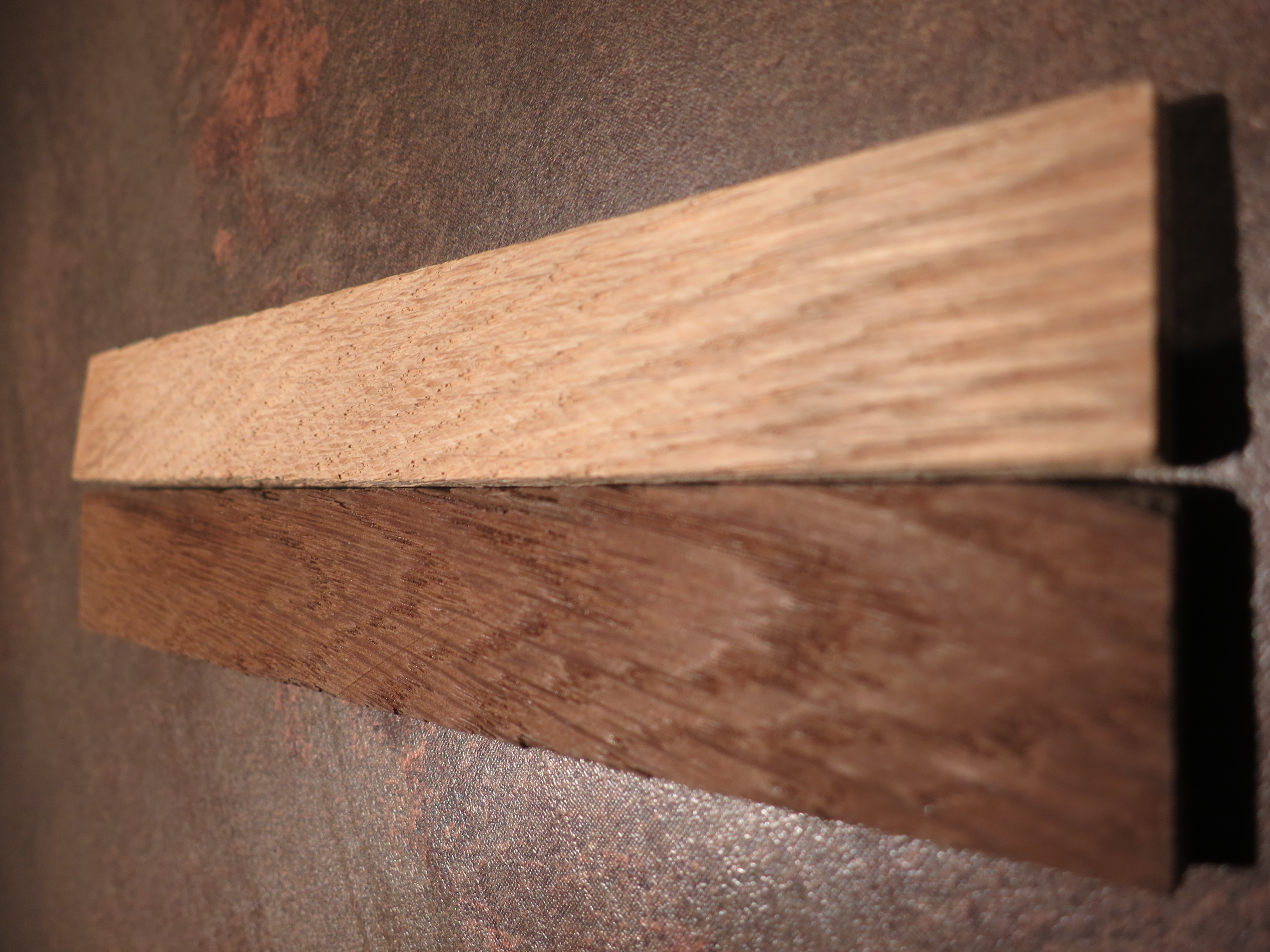

PostPosted: 19 Nov 2017 18:27
Таки дошли руки обработать деревяшку аммиаком.
На фото исходная и обработанная.
В пластиковый контейнер поставил петрик с аммиачной водой и положил деревяшку.
Время экспозиции - ночь.

PostPosted: 15 Feb 2018 16:53

PostPosted: 16 Feb 2018 03:54
Joined: 29 Oct 2016 21:41
Posts: 236
Древесина - видимо, бук.
Как-то было желание попробовать изменять форму древесины, вымоченной в аммиачной воде. В частности это полезно было бы для лукодела (делать заведомо гнутые формы лемелей, рекурсивы). На то, что древесина размягчается в аммиачной воде есть патент (Россия). Там объясняется тем, что размягчается лигин в составе древесного волокна.

PostPosted: 04 Mar 2018 20:23
Я читал, что для этого нужен жидкий аммиак буквально. Такое дома сделать затруднительно, хотя, на ютюбе видео мне попадалось.
Не нарадуюсь, что в своё время не стал экономить и вытяжка на кухне производительная.
