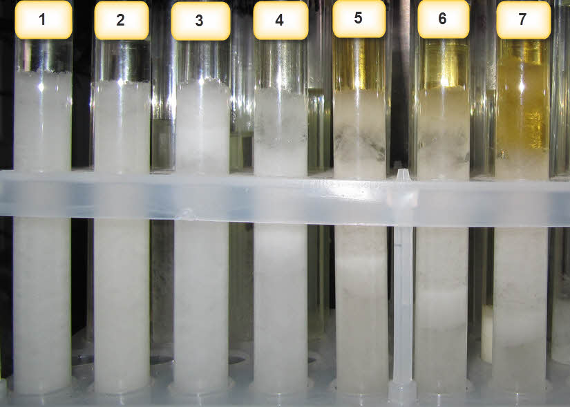

На странице форума himiklab.org.ua выложил фотку с немного более подробным описанием. Фото наглядно показывает одну из особенностей влияния солей.
Это свежеприготовленный водно-спиртовой раствор DL-камфоры в котором по мере увеличения нумерации пробирок монотонно возрастает концентрация солей. Можно видеть, что склонность к образованию "маслянистой" прослойки также возрастает (визуальное подтверждение тому, о чем говорилось ранее).
 Post subject: Re: Штормгласс - Химический барометр
PostPosted: 11 Nov 2014 15:45
Явное высаливания спирто-камфарного раствора.

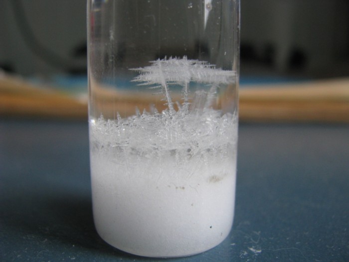

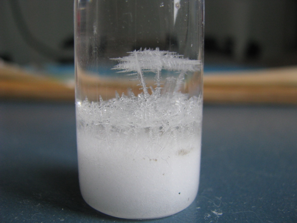

 Post subject: Re: Юный химик
PostPosted: 03 Jan 2015 01:41
Joined: 12 Jan 2012 02:47
Posts: 9
Насчет самого штормгласса - Саша сделал. По моим наблюдениям эта штука реагировала на температуру в комнате, но никак не на погоду.
Снимки кристаллов получились интересными, на одном можно довольно четко усмотреть образование наподобие неких пальм. :)
По структуре очень напоминает выпавший при охлаждении хлорид или бромид аммония (внешне они одинаковы).
Летом в склянке нет кристаллов вообще? Известно по какому рецепту Саша делал смесь в ампуле, которая на фото? Или он смешивал компоненты не придерживаясь строго определенного рецепта? Очень интересно было бы уточнить этот момент, ведь разные смеси дают разную чувствительность как и, возможно, на разное число дней наперед предсказывают погоду. Хотя, надо признать, научно до сих пор не доказана реальность предсказывания погоды с помощью штормгласса, поскольку наблюдения нужно вести при термостатировании, что сделать очень и очень непросто, особенно, если избегать экранирования металлом.
