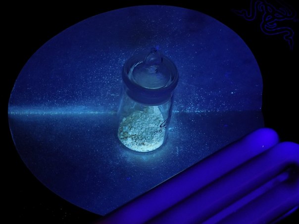

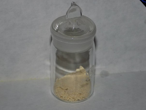

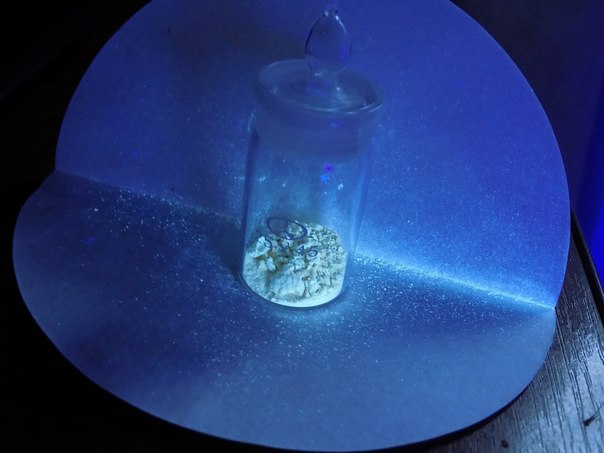

Вот, нитрид бора активированный углеродом. варился из карбамида и борное кты. Послесвечение 30сек, но очень тусклое, в отличии от люминофоров на борной кте, зеленое.
Активированный парой кристалликов сахара не светится вообще, что не удивительно. Лишь люминесцирует в уф (последнее фото).

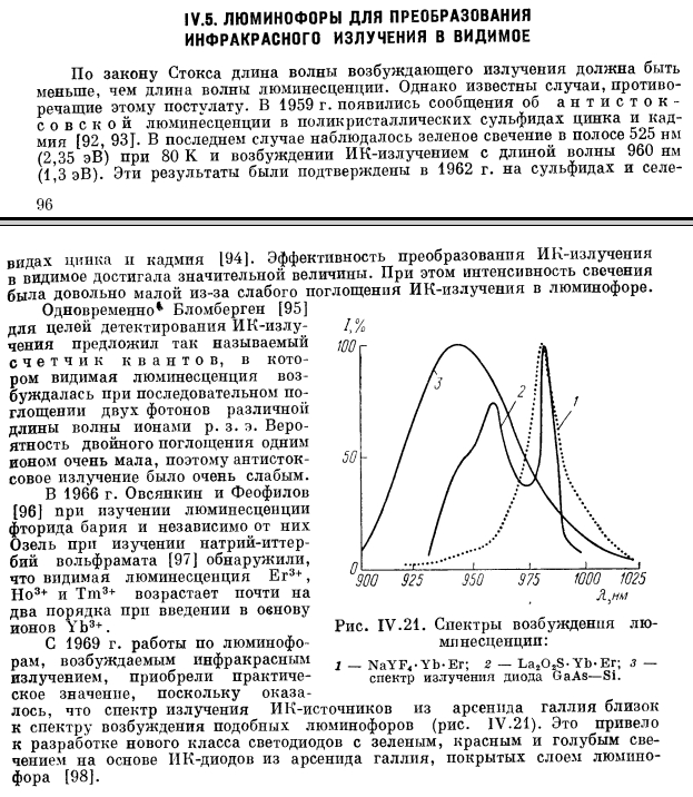

Кстати, по закону сохранения энергии люминофоры могут "преобразовывать" только более короткие волны в более длинные, как например показанное выше переизлучение зеленого в оранжевый ( ~500 нм > ~600 нм ). А не бывает ли такого, чтобы, допустим, поглощалось 2 низкоэнергетических фотона (напр, красных) и излучался один квант с более высокой энергией (напр, синий)?
 Post subject: Re: Флуоресцеин
PostPosted: 07 Sep 2014 16:56
Posts: 69184
Такое есть - т.н. антистоксовский люминофор.
 Post subject: Re: Люминофоры
PostPosted: 07 Sep 2014 17:07
Казанкин - Неорганические люминофоры
PostPosted: 07 Sep 2014 17:55
Спасибо, думал такого вообще не бывает.
PostPosted: 07 Sep 2014 23:21
В твердотельной оптике подобное явление называют удвоением фотонов.
