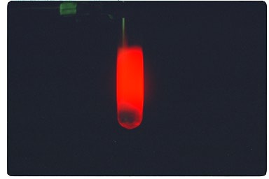

К 100 мл 10% раствора гидроксида натрия приливают 30 мл 3% раствора перекиси водорода. Через эту смесь из газоотводной трубки пропускают хлор. Раствор начинает излучать красный свет и особенно красиво выглядит в темноте.
Получится ли? Рецепт из Чувурина, а на форуме говорили что он не особо достоверен.
Это известный эксперимент. Свечение происходит благодаря образованию синглетного кислорода. Меня смущает только слишком слабая концентрация веществ.
Вот описание опыта на английском. Первоисточника не помню.
Chemiluminescence and Singlet Oxygen.
Equipment:
large test tube
15 cm length of latex tubing
sintered glass gas dispersion tube or an 'air-stone' from an aquarium supply store (or simply a glass pipet)
Chemicals:
Cl2(g), 60-mL
10 mL of 30% hydrogen peroxide
10 mL 6 M NaOH(aq)
In this experiment you will observe the production of 'singlet oxygen,' a high energy variant of O2(g) and observe the energy release associated with its conversion to normal 'triplet oxygen.' The conversion produces a chemiluminescent red glow (photochemical emission) with approximate wavelength of 630 nm. For a full discussion, please see Volume 1 of Chemical Demonstrations (Vol 1., Shakhashiri, University of Wisconsin Press, 1983.)
Equip a 15 cm length of latex tubing with a sintered glass gas dispersion tube or an 'air-stone' from an aquarium supply store. Clamp a large test tube (15 x 180 mm) in a ring stand and fill with 10 mL of 30% hydrogen peroxide. Generate a syringeful of Cl2(g) and set it aside. Add 10 mL 6 M NaOH(aq) to the test tube containing the H2O2(aq). Hydrogen peroxide may start to decompose to O2(g) before you add the chlorine. If the reaction starts to proceed at too fast of a rate, it can be quenched by adding water from a squeeze bottle. Remove the latex cap from the syringe and equip the syringe with the latex tubing/gas dispersion apparatus as shown in Figure 3.
A completely darkened room is required for best results.
File comment: Figure 3
To perform the demonstration, carefully bubble chlorine gas slowly through the solution. With the lights off (completely darkened room), you can observe the spectacular red chemiluminescent glow near the gas dispersion tube. The reactions are:
Cl2(g) + 2 NaOH(aq) + H2O2(aq) = O2(g, singlet) + 2 NaCl(aq) + 2 H2O(l)
2 O2(g, singlet) = 2 O2(g, triplet) + hn

PostPosted: 20 Nov 2011 23:08
Сегодня проводил этот опыт. В моей "лаборатории" +3. Пергидроль с нас. раствором едкого натра замерзает. И даже в такой полутвёрдой среде свечение было весьма ярким.
