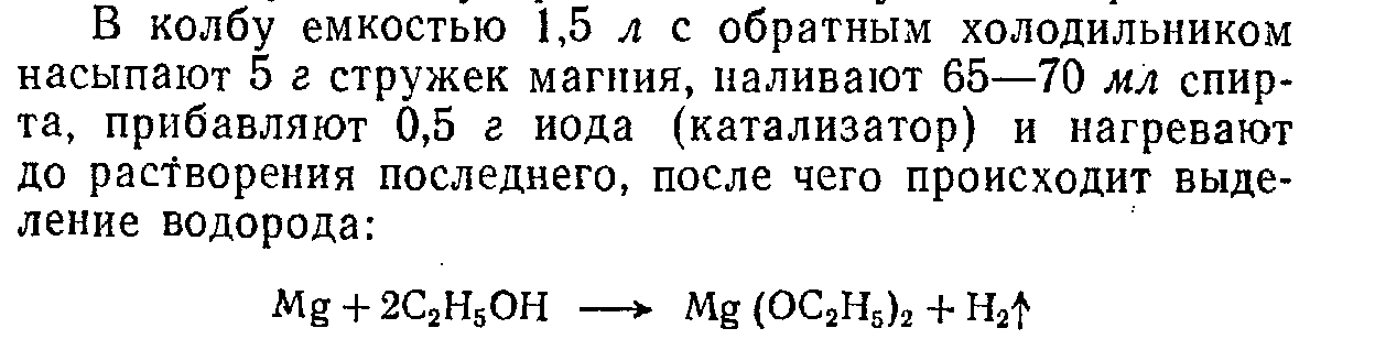

Как можно получить этилат магния?
 Post subject: Re: Юный химик
PostPosted: 04 Jan 2012 00:42
Методика из Воскресенского:
После начала выделения водорода синтез идет около 15-20 мин. Йод в конце выпадает в виде коричневого осадка (с примесью MgI2).
