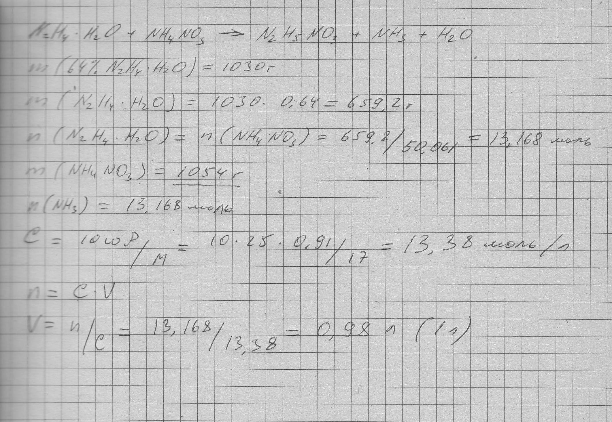

Имеем 1000мл гидразин-гидрата 64%, аммоний азотнокислый (гранулы теоретически сухие).
Задача получить смесь гидразин нитрата и нитрата аммония в соотношении 1:1
Уравнение и ход операции: N2H4•H2O + 2NH4NO3 → N2H5NO3 + NH4NO3 + NH3↑ + H2O
Вопрос сколько взять нитрата аммония для данной реакции, сколько литров аммиака выделится и сколько воды надо для поглощения аммиака для получения 25%-го раствора аммиака?

Pitman wrote:
Кину сюда ложку меда)))
А сколько весят эти 1000 мл 64% гидразингидрата? Узнать массу, а дальше обычная стехиометрическая задача.

Плотность 64%-го гидразин гидрата 1.03 г/см3, значит 1000мл будет весить 1000×1.03=1030 грамм.
Находим массы веществ из уравнения:
1М(N2H4•H2O) = 50.061 г/моль.
1М(NH4NO3) = 80.043 г/моль
Так как на 1 моль гидразин гидрата приходится 2 моля нитрата аммония
то выходит следующее соотношение веществ: 50.061г. к 2×80.043г. итого 50.061г : 160.086г
составим уравнение по условию: к 1030г гидразин гидрата относится Х нитрата аммония, из уравнения реакции к 50.061г гидразин гидрата относится 160.086г нитрата аммония
получаем: Х = (1030г × 160.086г)/50.061 = 3293.753г нитрата аммония.
Что то типа этого, все правильно?))) А как раствор аммиака рассчитать?

 Post subject: Re: Юный химик
PostPosted: 07 Jan 2012 03:53
Pitman wrote:

Виртуозно))) Я вводил в расчет и гидратированную воду (ёлоп :( ). Вы узнали какое количество гидразина в гидразин гидрате и рассчитали сколько потребуется нитрата аммония чтоб перевести его весь в нитрат гидразина, получим 1252г нитрата гидразина итого 2306 г аммиачной селитры чтоб в итоге нитрат гидразина и аммиачная селитра были по весу 1:1? А что за цифры в примере где результат 13.38 моль/л? Разъясните пожалуйста :az: .
P.S. По больше бы таких методичек и расчетов в разных ситуациях на сайте, учить никто не будет проверять ошибки тоже, а тяга и интерес осталась((((.

Вот и я не совсем понял. Похоже, что конечный ответ соответствует объёму 25% раствора аммиака, который теоретически можно получить из смесюги. Но вроде вопрос был несколько другой.
Да, выходит, что сабж представляет собой смесь 64% N2H4 и 36% H2O, откуда молярное соотношение, равное 1:1, лишний раз подтверждает название - гидразин моногидрат. Так что 659,2 надо делить на 32, а не 50, и будет 20,6 моль гидразина. А что взрывать такими количествами собрались, если не секрет? :ap:
В результате получится малорастворимый осадок? Иначе с чего вы взяли, что оттуда можно ещё и чистый аммиак выгнать? Константы диссоциации гидроксидов аммония и гидразония особо не отличаются, летучесть гидразина тоже неплохая...
А так вот зачем удвоенное количество селитры - чтобы воду связать. :)
13,38 моль/л это концентрация аммиака в 25% (по массе) водном растворе.
А если в раствор изначально вводился гидратированный гидразин? А расчеты можно переделать (главное чтобы вовремя) :ap: .

Цель смесь нитрата гидразина и нитрата аммония 1:1 а не гидразина и воды.
Расчеты должны быть под руками чтоб применить их для других вещей.
Осадков не получается, выпадают длинные иглы кристаллов при небольшом охлаждении расплава.
Аммиак сразу же начинает лететь при добавлении гидразингидрата к нитрату аммония.
Да я понял вашу цель, а "гидразин : вода" в молярном соотношении 1:1 - это ваш исходник, который 64%-ный.
Блин, а выпавшие на дно кристаллы - это, по-вашему, не осадок? :ae:
Ну да, летучесть аммиака больше, чем гидразина, ибо первый - газ, поэтому происходит повышение "ароматности" при смешении. Но перегоняя слитый с кристаллов раствор и поглощая водой, вы получите продукт, который нельзя будет назвать чистым раствором аммиака.
Расчёт количества амселитры, необходимый для конечного молярного соотношения "продукт : остаточная селитра" = 1:1, у вас на предыдущей странице верный. Правда, если это всё используется в любительских целях, то взятие молярной массы с точностью до третьего знака умиляет :)
