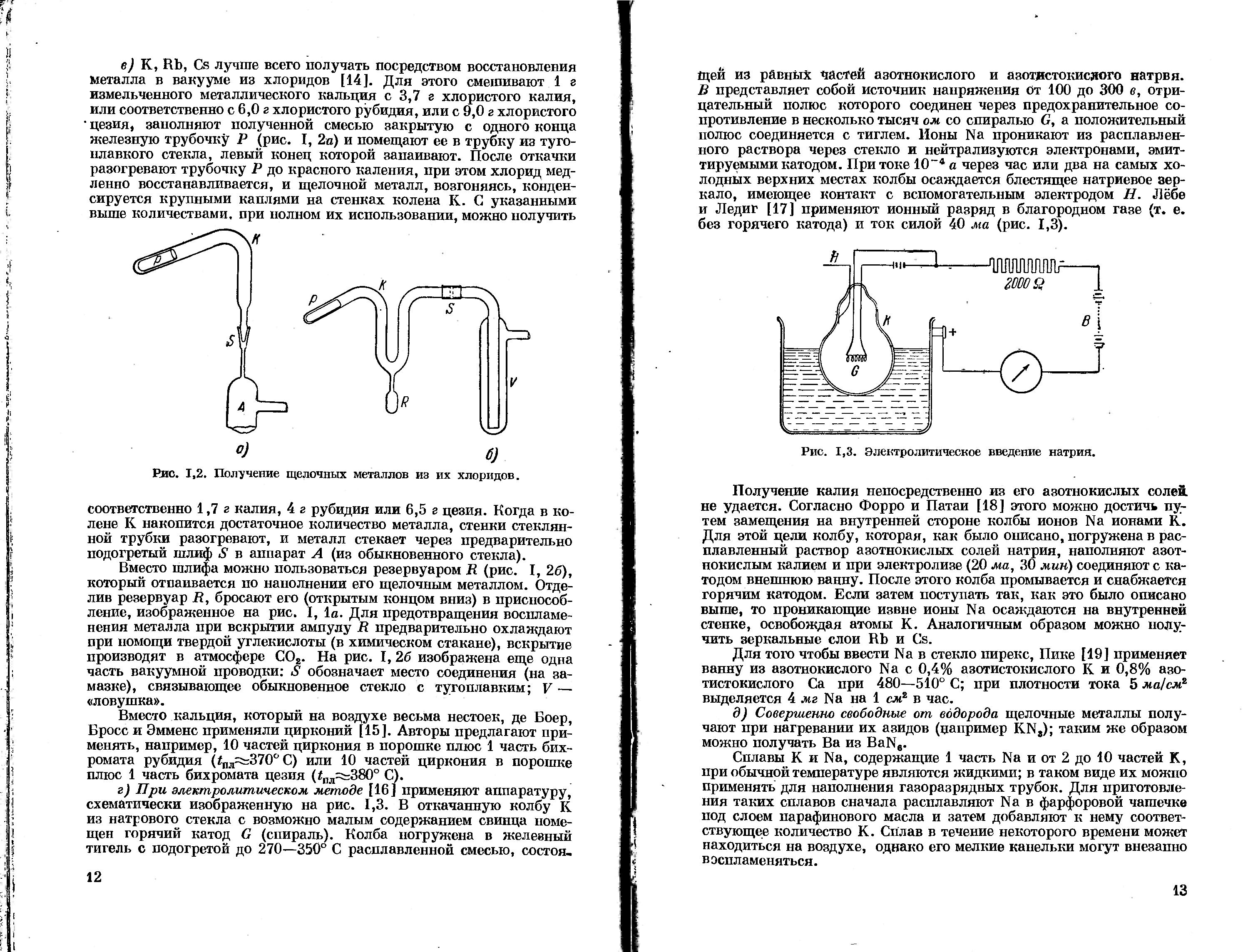

Еще из странного. Насколько реально провести электролиз легкоплавкой эвтектики нитратов щелочных металлов? Типа такой: http://www.google.com.tr/patents/US7828990 Состав не единственный, находил и варианты без нитритов

Ради процесса и возможно получения хоть чего-то щелочного. А насколько реален электролиз в лампочке?
 Post subject: Re: Получение калия при невысоких температурах
PostPosted: 06 Jan 2015 19:07
Posts: 65624
В живую не видел, но фотки были. Как способ получения натрия в домашних условиях он особого значения не имеет. Но ради самого процесса имеет смысл попробовать.

PostPosted: 06 Jan 2015 19:29
Buba
В "Опытах без взрывов" был описан такой электролиз - получение спектрально чистого натрия из нитрата с помощью электролампы накаливания
PostPosted: 06 Jan 2015 19:44
Posts: 65624
Первоисточник не Ольгин, а какой-то серьезный практикум по физике - к сожалению, названия не припомню. Там этот метод был рекомендован для получения небольших количеств чистого натрия.
Ангерер Э. - Техника физического эксперимента %5B1962%5D_006.jpg [ 1.21 MiB | Viewed 19445 times ]
viewtopic.php?p=14050#p14050

С нитратами и нитритами - при электролизе пойдет восстановление аниона нитрата (нитрита), а не катионов щелочного металла. На практике не пробовал, но такое предположение вполне логично.
Я пробовал (просто из интереса). Металл при электролизе всё же восстанавливается, и более того, даже успевает накопиться пусть и в невидимих количествах (секунда, две), после чего происходит вспышка.

Нет, собрать вряд ли получится, так как вспышки происходят как на воздухе, так и в расплаве. Вопрос почему металл накапливается в столь агрессивной среде? Видимо оксиды образующиеся на металле защищают его от окисления, до тех пор, пока не накопится некоторая масса металла. Но количество невероятно мало - глазом едва можно различить чёрную точку-бусинку.
Гораздо лучше использовать расплав гидроксида - в ложке из нержавейки расплав может находится, я полагаю, до нескольких суток. Ложка корродирует очень медленно. Но собрать капельки у меня получалось только с натрием. Калий едва накопившись давал вспышку (у меня был сильный ток, от этого был дикий перегрев, калий не выдерживал). Вероятно, если вести электролиз гидроксида калия с контролем температуры и нормированным током (так, чтобы расплав был на грани затвердевания), то может получиться что-то дельное.
