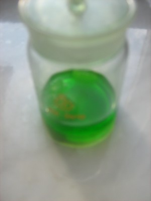

Здравствуйте уважаемые форумчане!
1)Недавно возникла необходимость в получении азотной кислоты, но ничего не получилось. Когда-то давно я её получал (насколько я помню) пропуская NO2 через воду. NO2 я получал действуя серной кислотой на селитру (натриевую). Но я при этом ничего не грел! И вот сейчас, делая так же: приливая серную кислоту к селитре я ничего не получаю!
Хотя абсолютно точно помню как я капал кислотой на селитру и при этом раздавалось шипение (типа как на соду кислотой капаешь и с шипением выделяется CO2) и выделялись бурые пары NO2. Помню ещё там по уравнению реакции получался не NO2 а просто NO я его вдуванием воздуха доокислял - и в воду! Может быть это была не серная кислота или не селитра? Хотя в этой селитре я вымачивал газеты и они потом неплохо пуляли завёрнутые в фольгу. Может быть тут важна концентрация? Помогите вспомнить что это была за реакция получения NO2 причём БЕЗ НАГРЕВАНИЯ!
2)Далее, отчаявшись вспомнить как я это делал, нашёл в инете такой метод: соляная кислота + селитра + металлическая медь (тоже без нагревания). Проверил - да, бурый газ выделяется, это работает. Но тут возникает вопросы по уравнению реакции, поскольку если образуется нитрат меди, то его можно повторно разложить и получить дополнительное количество NO2. Хотя судя по цвету - образуется хлорид. Фото раствора прикрепляю к сообщению. Какая реакция здесь происходит?
3) Какие ещё есть методы получения азотной кислоты из соляной? Просто с серной проблемы, а соляной много.
4) Можно ли и как сжижать получаемый NO2 с целью последующего его растворения в воде или растворе перекиси водорода (она не взорвётся?) и какие условия для сжижения?
Заранее спасибо за помощь.
KNO3 + HCl = HNO3 + KCl
HNO3 + Cu = Cu(NO3)2 + NO2 + H2O
Как я понял, купрум нужен лишь для того, чтобы показать, "смотрите получилась"
И в вашем случае с серной она получилась, киньте туда гвоздь и пойдет выделение диоксида

Joined: 19 Mar 2012 17:56
Posts: 32
Дело в том, что купрум нужен не для того, чтобы сказать "смотрите получилась", а именно для того, чтобы выделить NO2 и растворить его в воде.
А в случае с серной кислотой я же говорю, там и без гвоздя шло выделение! Не помню я только что брал и как. Может это был не нитрат а нитрит? Хз гадай вот теперь...

Posts: 12188
reaxim, в первом случае, скорее всего была не селитра, а нитрит натрия.
С помощью соляной кислоты в домашних условиях азотную приемлемой чистоты получить нельзя.
