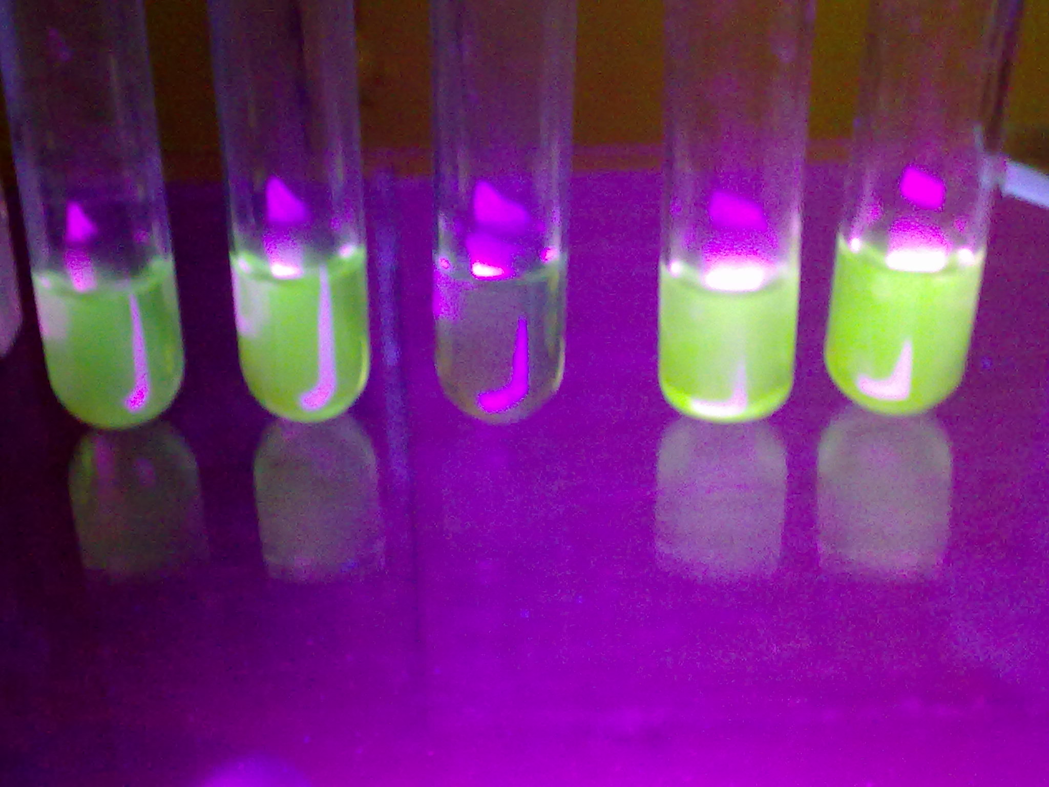

Еще эксперимент : добавил одинаковое кол-во раствора флуоресцеина к 5% процентным растворам серной , фосфорной, соляной, уксусной , азотной кислот....на фотографии пробирки расставлены в выше изложенном порядке с права налево... на фотографии видно что в растворе солянки флуоресцеин не флуоресцирует ..не могу понять по чему...объясните кто может ...очень надо....у кого есть идеи что еще можно с флуоресцеином сделать?
 Post subject: Re: Флуоресцеин
PostPosted: 30 Apr 2012 01:30
Posts: 69121
Флуоресцеин растворим в виде солей и плохо растворим в нейтральном виде. Кислоты, видимо, просто вызывают осаждение флуоресцеина из раствора.
Насчет того, что можно сделать - попробовать боратный люминофор (борная кислота и флуоресцеин)

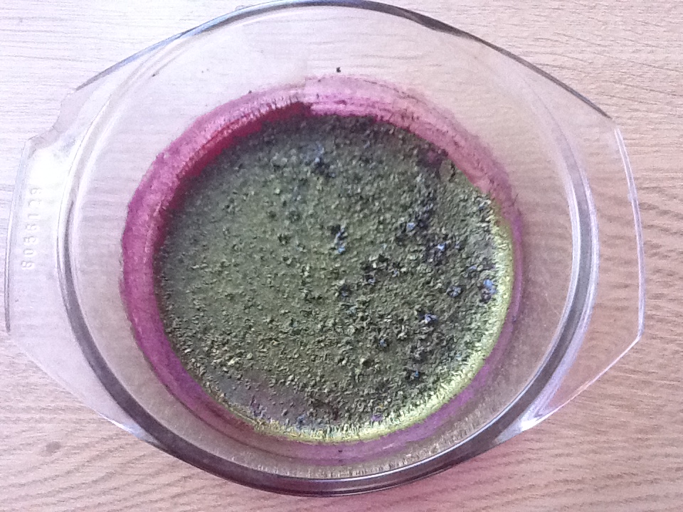

Высушил «фукорцин», получились золотистые кристаллы с фиолетовым оттенком.

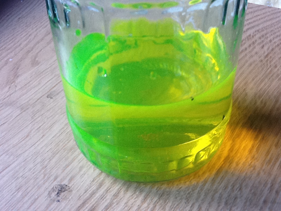

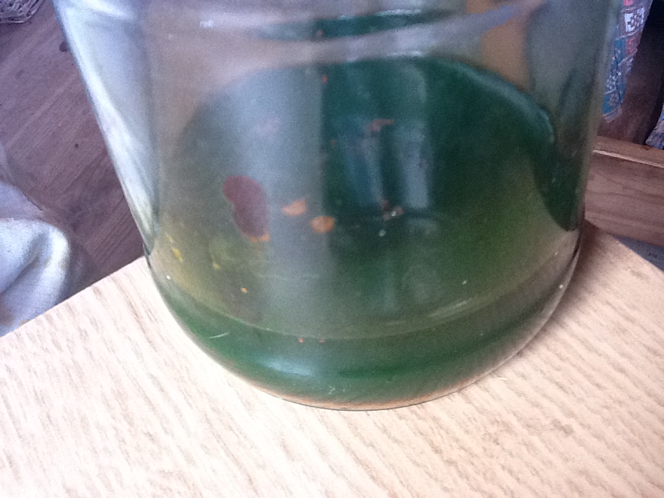

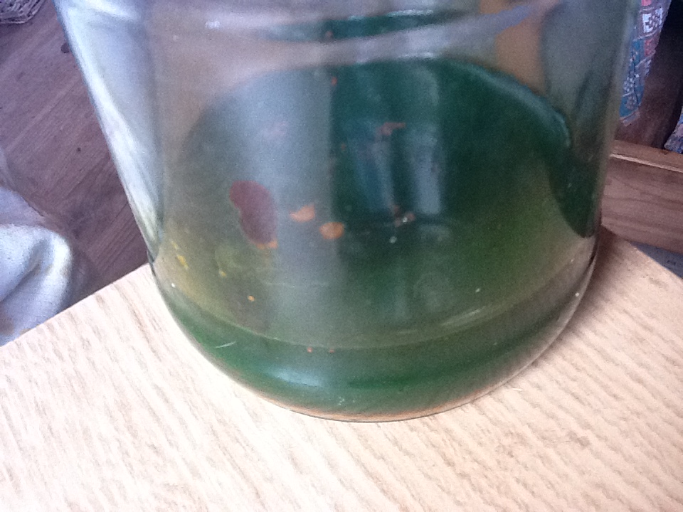

Из двадцати таблеток фталазола (по 0,5 грамма) получилось 8 грамм чистого фталазола. Смешал (в пробирке) два грамма фукорцина и два фталазола и добавил 2,4мл концентрированной кислоты, приготовил 100мл 1% раствора гидроксида натрия. Пробирку грел 30 минут на спиртовке, жидкость (которая очень напоминала бром) все время пузырилась и густая пена поднималась довольно высоко. Через тридцать минут я одним махом вылил все содержимое пробирки в раствор щелочи (никаких проблем не возникло), раствор сразу приобрел красивейшую зеленую окраску, а пока я ходил за камерой он стал темно зеленым.
Потом я его помешал стеклянной палочкой и раствор стал коричневым, налил в другую банку 400мл воды и капнул в него 0,2мл этого коричневого раствора, вот что получилось.

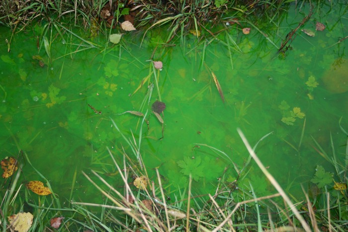

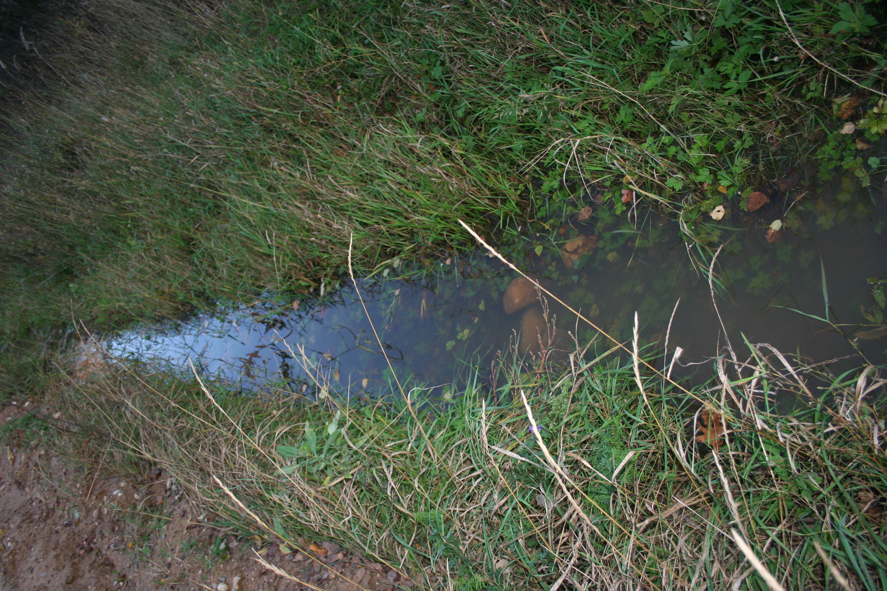

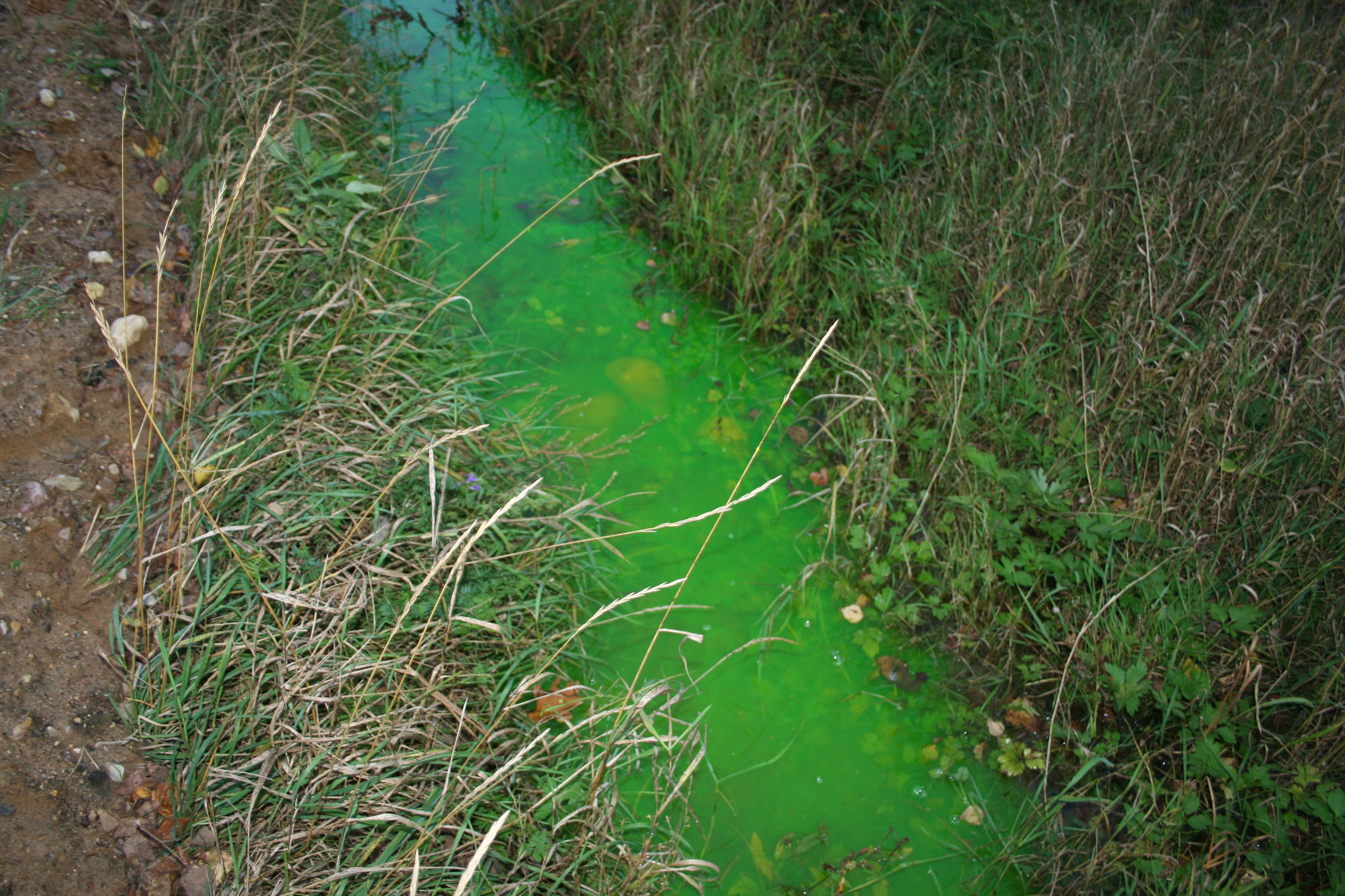

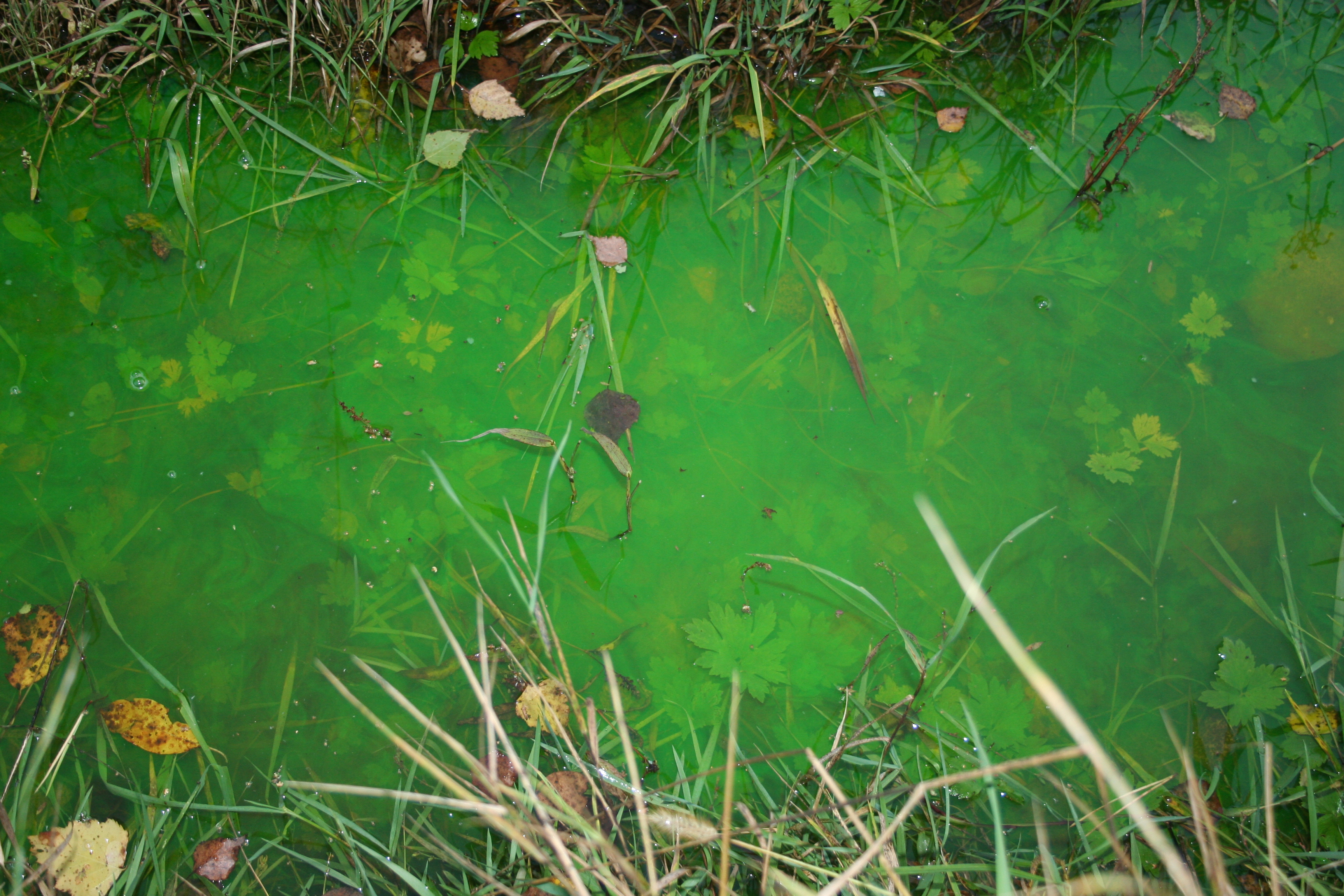

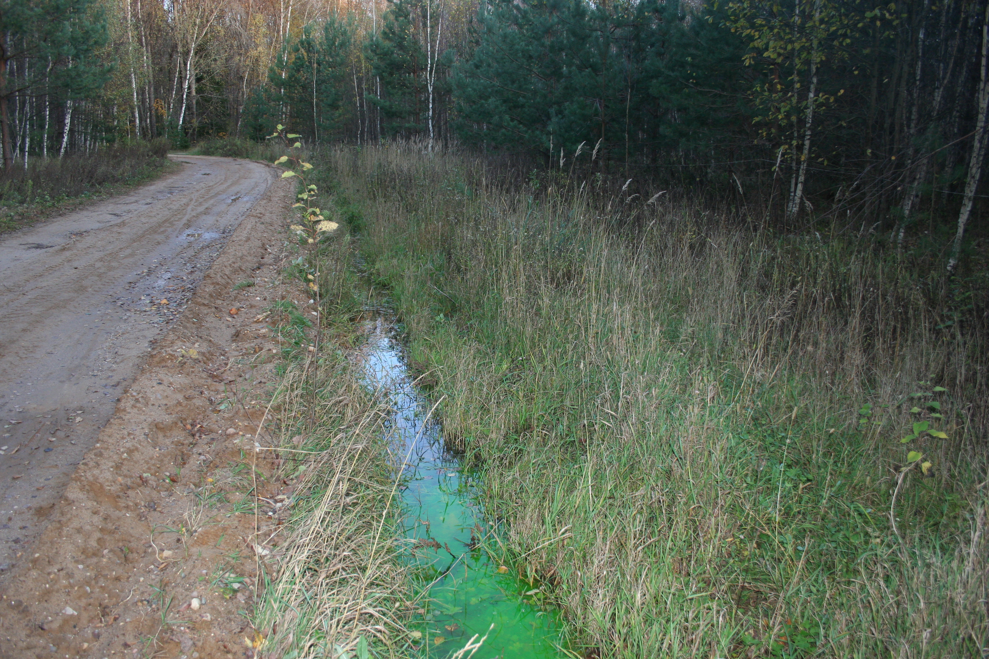

Осталось еще 2,5грамма фукорцина, смешал с 2,5 граммами фталазола и добавил 3мл кислоты…
…из 100 - мл полученного коричневого раствора взял десять миллилитров и растворил в канистре с водой (5 л). Полученный темно-зеленый раствор вылил в канаву (не проточную).
Вскоре вода окрасилась в зеленый цвет, окраска расползалась все дальше, но почти не обесцвечивалась, когда канава окрасилась на десять погонных метров, я решил больше не ждать, посмотрим, что будет завтра!
