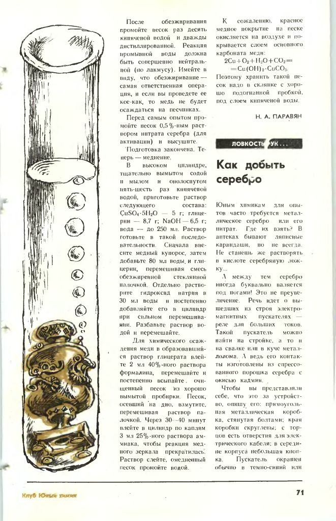

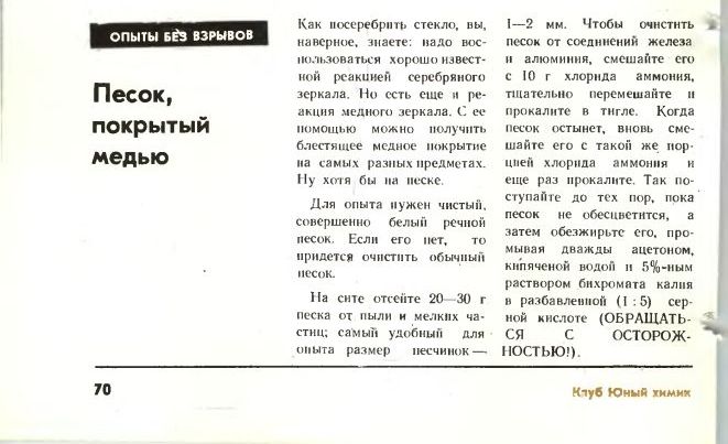

Нашел в ХиЖ 1977 №3
Песок, покрытый медью
Как посеребрить стекло, вы, наверное, знаете: надо воспользоваться хорошо известной реакцией серебряного зеркала. Но есть еще и реакция медного зеркала. С ее помощью можно получить блестящее медное покрытие на самых разных предметах. Ну хотя бы на песке.
Для опыта нужен чистый, совершенно белый речной песок. Если его нет, то придется очистить обычный песок.
На сите отсейте 20—30 г песка от пыли и мелких частиц; самый удобный для опыта размер песчинок — I—2 мм. Чтобы очистить песок от соединений железа и алюминия, смешайте его с 10 г хлорида аммония, тщательно перемешайте и прокалите в тигле. Когда песок остынет, вновь смешайте его с такой же порцией хлорида аммония и еще раз прокалите. Так поступайте до тех пор, пока песок не обесцветится, а затем обезжирьте его, промывая дважды ацетоном, кипяченой водой и 5%-ным раствором бихромата калия в разбавленной (1:5) серной кислоте (ОБРАЩАТЬСЯ С ОСТОРОЖНОСТЬЮ!).
После обезжиривания промойте песок раз десять кипяченой водой и дважды дистиллированной. Реакция промывной воды должна быть совершенно нейтральной (но лакмусу). Имейте в виду, что обезжиривание — самая ответственная операция, и если вы проведете ее кое-как, то медь не будет осаждаться на песчинках.
Перед самым опытом промойте песок 0.5%-ным раствором нитрата серебра (для активации) и высушите.
Подготовка закончена. Теперь — меднение. В высоком цилиндре, тщательно вымытом содой и мылом и ополоснутом пять-шесть раз кипяченой водой, приготовьте раствор следующего состава:
CuSO4*5H2O — 5 г; глицерин — 8,7 г; NaOH —6,5 г; вода — до 250 мл. Раствор готовьте в такой последовательности. Сначала внесите медный купорос, затем добавьте 80 мл воды, и глицерин, перемешивая смесь обезжиренной стеклянной палочкой. Отдельно растворите гидроксид натрия в 30 мл воды и постепенно добавляйте его в цилиндр при сильном перемешивании. Разбавьте раствор водой и перемешайте.
Для химического осаждения меди в образовавшийся раствор глицерата влейте 2 мл 40%-ного раствора формалина, перемешайте и постепенно всыпайте. очищенный песок из хорошо вымытой пробирки. Песок, осевший на дно, взмутите, перемешивая раствор палочкой. Через 30-40 минут влейте в цилиндр по каплям 3 мл 25%-ного раствора аммиака, чтобы реакция медного зеркала прекратилась'. Раствор слейте, омедненный песок промойте водой.
К сожалению, красное медное покрытие на песке окисляется на воздухе и покрывается слоем основного карбоната меди:
2Cu + O2 + H2O + CO2 = Cu(OH)2*CuCO3.
Поэтому хранить такой песок надо в склянке с хорошо подогнанной пробкой, под слоем кипяченой воды.
Н. А. ПАРАВЯН
