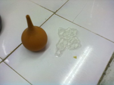

Как я недавно узнал :ay: из акриловых ниток можно сделать супер-абсорбент - полимерное вещество которое может поглотить воды во много раз больше своей массы.
Набухший полимер приведен на первой фотографии ввиде студенистой массы, рядом с набухшим полимером лежит кусочек сухого полимера массой 0,015г (желтый треугольничек на снимке). Вся студенистая масса на снимке получилась из одного такого кусочка.
File comment: Набухший полимер

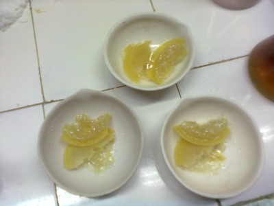

На второй фотографии сухой полимер в керамических чашках. Три образца с разным количеством сшивающего агента. В качестве сшивающего агента использовался глицерин.
File comment: Сухой полимер
Акриловые нитки - это полиакрилонитрил (ПАН). ПАН был гидролизован щелочью по методике ссылка на которую указана в сообщении http://chemistry-chemists.com/forum/viewtopic.php?p=36168#p36168. Получился полиакрилат натрия (вероятно :)).
Из полиакрилата натрия, осаждением соляной кислотой, получилась полиакриловая кислота. Полиакриловая кислота была нейтрализована на 50% раствором NaOH, при этом она растворилась в воде. Из частично нейтрализованной полиакриловой кислоты было приготовлено 3 образца с добавкой разного количества сшивающего агента (глицерина), 2.5%(образец 1), 5%(2) и 10%(3) в расчете на массу исходных ниток. Образцы вначале сушились при 100 гр.С, а потом при 180 гр. С в течении 4-х часов. Образец 1 в воде расподается на мелкие липкие частички, возможно большей частью растворяется. Образцы 2 и 3 набухают без растворения. Лучше набухает образец 2.

Только, подобные материалы называют абсорбентами, т.к. они поглощают вещество всем своим объемом. Адсорбент связывает др. вещества очень развитой поверхностью. Могут присутствовать одновременно оба свойства, т.е. работает на поглощение и активная поверхность и объем материала, тогда чудо-юдо именуется просто сорбентом.
Сшивку глицерином и др. гликолями лучше делать без NaOH или KOH.
Полиакриловую кислоту нужно растворить в аммиачном растворе, затем ввести гликоль. Вылить жидкость в чашку (или тефлоновую сковородку :) ) и печь коржик. Аммиак улетучится (но не весь, кой что останется) при нагревании, и сшивание пройдет полнее и быстрее.

Все хорошо получилось и с NaOH. Греть наверное можно и меньше, но я это не проверял.

Уже написал: ПАК с аммиаком и сшивающем веществом. Щелочные катионы — тормоз этерификации.
Еще в литературе встречал упоминание, что хороший результат дают сшитые продукты на основе целлюлозы. У меня была идея попробовать соединить ПАК с ПВС и/или с производными целлюлозы, у которых есть незамещенные группы:
