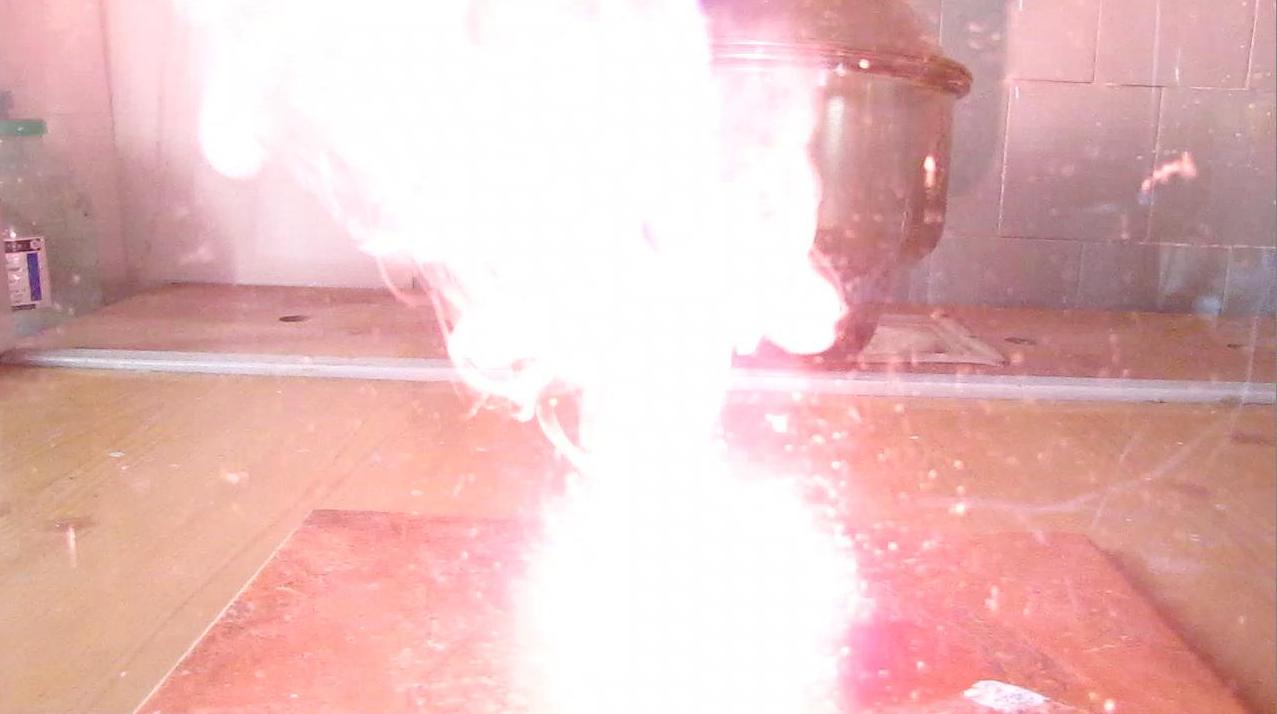

Провел реакцию лития с концентрированной азотной кислотой (60-65%). Кусочек лития взял размером с большую горошину. Поскольку в предыдущих опытах чашки Петри у меня часто трескались, в этот раз использовал фарфоровую выпарную чашку.
При контакте с азотной кислотой литий не загорелся, а стал бегать по поверхности с шипением. При этом образовывался бурый газ и очень много белого дыма. Был отчетливо слышен запах оксидов азота.
Примерно через минуту литий все таки загорелся. При этом металл светился ярко - почти белым, образовалось желтое пламя. Однако литий сравнительно быстро потух, растворение остатков металла происходило уже без горения. Кислота после реакции была желтой (оксиды азота), лаборатория заполнилась парами и аэрозолем азотной кислоты, а также оксидами азота.

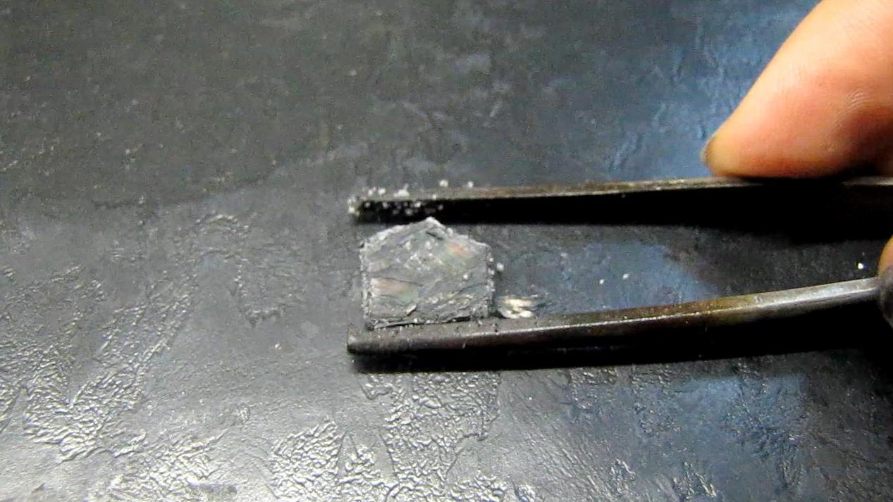

Окисление лития на воздухе
http://chemistry-chemists.com/N1_2012/P ... -P1-1.html
File comment: Окисление лития на воздухе

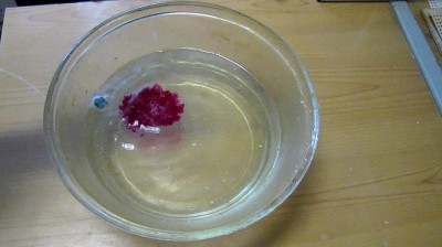

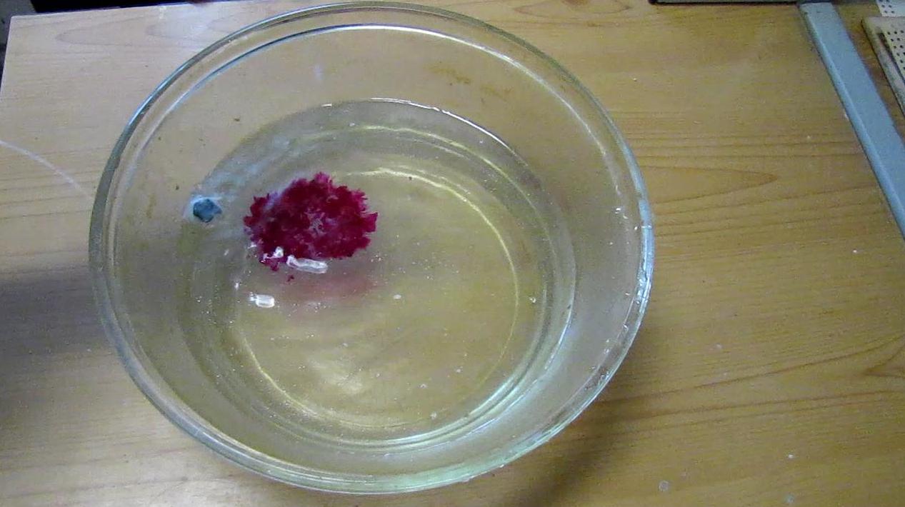

Реакция лития с водой
http://chemistry-chemists.com/N1_2012/P ... -P2-1.html
File comment: Реакция лития с водой

Литий и концентрированная азотная кислота
http://chemistry-chemists.com/N1_2012/P ... -P3-1.html
File comment: Литий и концентрированная азотная кислота
