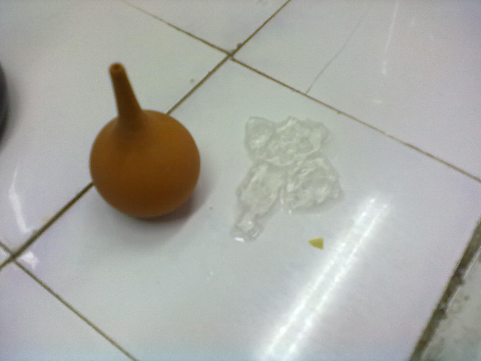

Как я недавно узнал :ay: из акриловых ниток можно сделать супер-абсорбент - полимерное вещество которое может поглотить воды во много раз больше своей массы.
Набухший полимер приведен на первой фотографии ввиде студенистой массы, рядом с набухшим полимером лежит кусочек сухого полимера массой 0,015г (желтый треугольничек на снимке). Вся студенистая масса на снимке получилась из одного такого кусочка.
File comment: Набухший полимер

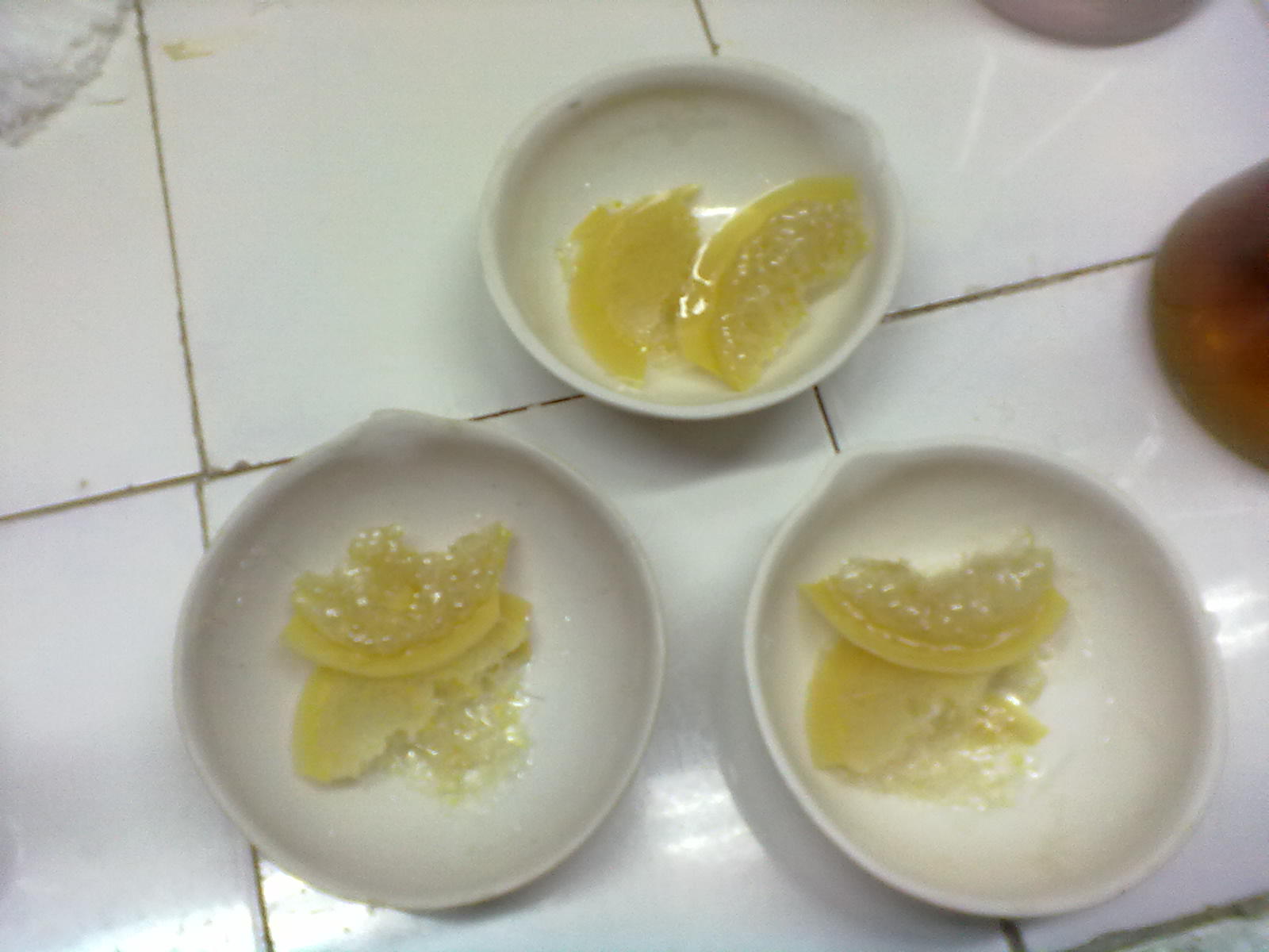

На второй фотографии сухой полимер в керамических чашках. Три образца с разным количеством сшивающего агента. В качестве сшивающего агента использовался глицерин.
File comment: Сухой полимер
Акриловые нитки - это полиакрилонитрил (ПАН). ПАН был гидролизован щелочью по методике ссылка на которую указана в сообщении http://chemistry-chemists.com/forum/viewtopic.php?p=36168#p36168. Получился полиакрилат натрия (вероятно :)).
Из полиакрилата натрия, осаждением соляной кислотой, получилась полиакриловая кислота. Полиакриловая кислота была нейтрализована на 50% раствором NaOH, при этом она растворилась в воде. Из частично нейтрализованной полиакриловой кислоты было приготовлено 3 образца с добавкой разного количества сшивающего агента (глицерина), 2.5%(образец 1), 5%(2) и 10%(3) в расчете на массу исходных ниток. Образцы вначале сушились при 100 гр.С, а потом при 180 гр. С в течении 4-х часов. Образец 1 в воде расподается на мелкие липкие частички, возможно большей частью растворяется. Образцы 2 и 3 набухают без растворения. Лучше набухает образец 2.
Сшивку глицерином и др. гликолями лучше делать без NaOH или KOH.
Полиакриловую кислоту нужно растворить в аммиачном растворе, затем ввести гликоль. Вылить жидкость в чашку (или тефлоновую сковородку :) ) и печь коржик. Аммиак улетучится (но не весь, кой что останется) при нагревании, и сшивание пройдет полнее и быстрее.

Все хорошо получилось и с NaOH. Греть наверное можно и меньше, но я это не проверял.
to Моня Квасов
Выложи свою методику сшивки.

Уже написал: ПАК с аммиаком и сшивающем веществом. Щелочные катионы — тормоз этерификации.
