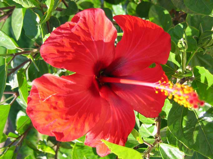

Antony wrote:
O'Bu wrote:
Чай каркаде (он кислый) при добавлении соды из красного становится синим.
А где взять этот "каркаде"?
Это чай из суданской розы (гибискус), он продается там же, где и обычный (только реже). Мне, например, не очень каркаде не очень нравится, но о вкусах не спорят.
File comment: Суданская роза (гибискус)
File comment: Чай каркаде
