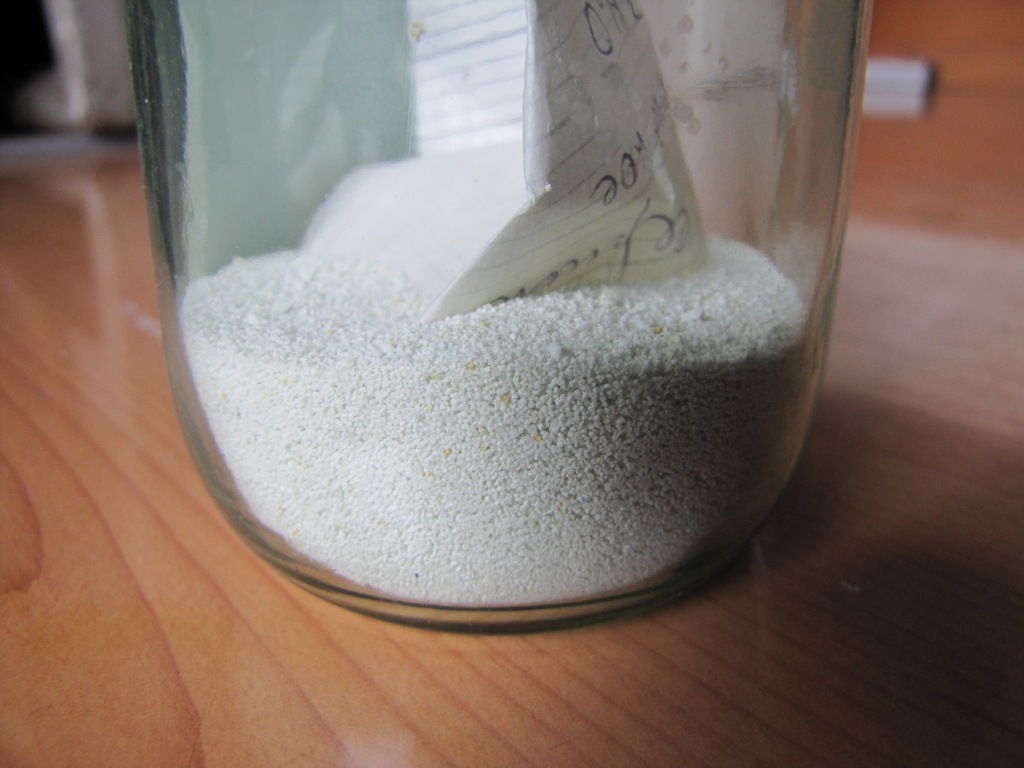

Сфотографировал сульфат железа (II) FeSO4:
File comment: Сульфат железа FeSO4
