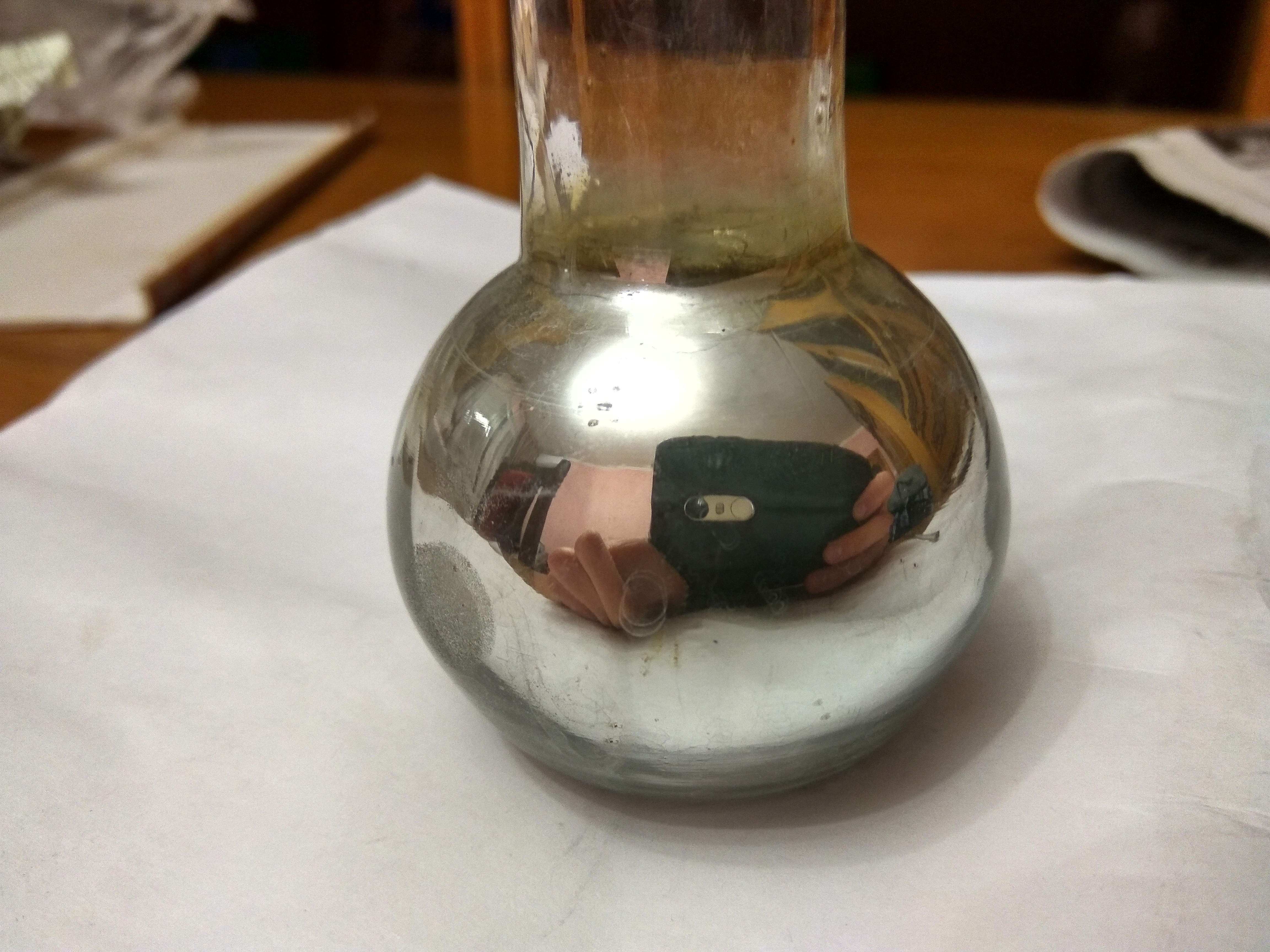

Охотно верю, ибо сам видел такое. Но со второго раза вышло не на все 100% качественно, но вполне приемлемо, но можно постараться и лучше. Но мне хватило, чтобы не мучаться с очищением самоделтьного нитрата серебра, а сразу приступить к делу, минуя все сложности с сим веществом.

Эта колба на 50 мл всего. Готовил я ее следующим образом. Мыл с Фейри и механически тер ватным тампоном. Затем я промывал проточной водой и дистиллированной. Затем я готовил крепкий растовр гидроксида натрия и добавлял пергидроль (37%), ставил в миску с водой, смесь грозила закипеть. Так я ее оставил на ночь. Утром все промыл дистиллированной водой. Вот и вся очистка.

Компоненты для реакции серебряного зеркала на глаз. восстановление глюкозой - аптечным раствором из ампулы (40%) - несколько капель. Первый раз черноватый осадко серебра. потом проскреб и промыл колбу еще раз (не помню как уже. но вроде без применения пергидроля с едким натром). второй раз уже нормально, далее 3ий раз просто набил руку - тут уж мыл механически и споласкивал кажись гидроксидом натрия. и вот он последний результат все в этой же колбочке.

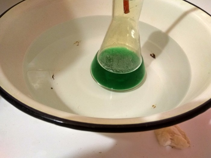

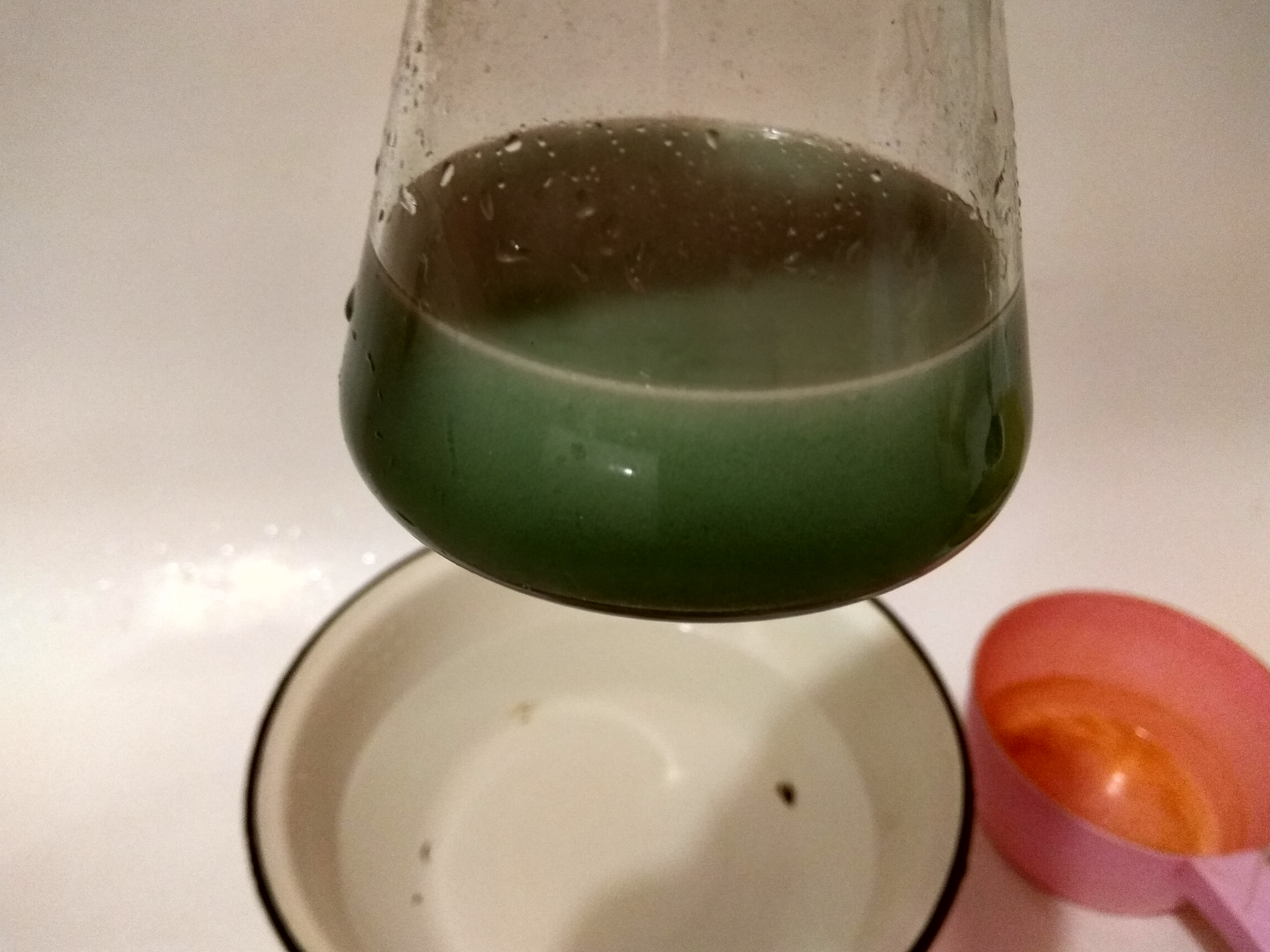

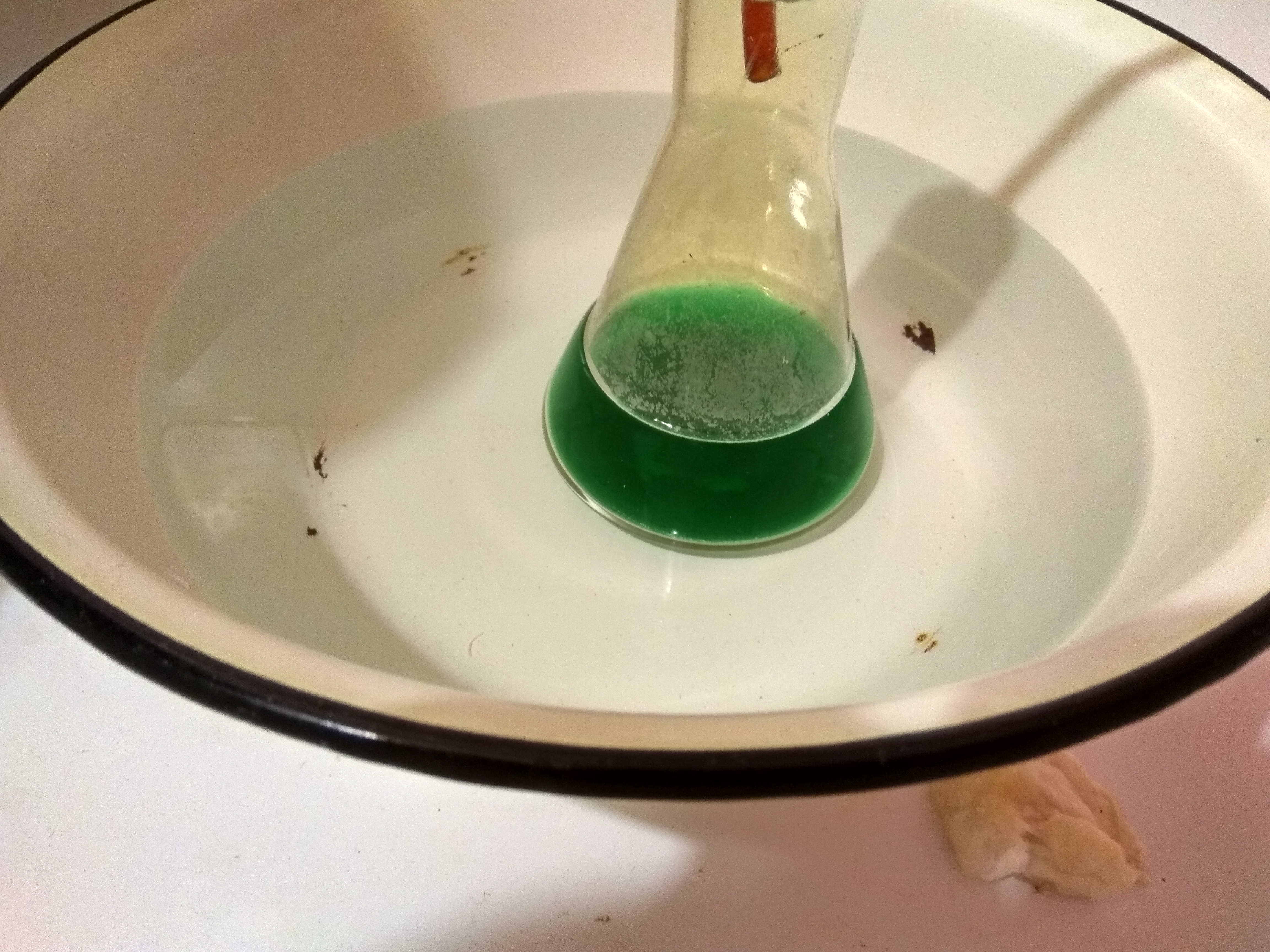

А делал я не через нитрат серебра как положено, а через хлорид серебра. Просто мне подумалось нам нужен реактив толленса, но почему бы его не получить через хлорид серебра. а изначально готовил все так. Растворял серебро с контактов магнитных пускателей в растворе азотной кислоты крепостью не более 30-36% с добавлением пергидроля (это помогает избегать бурого газа и проводить растворение в домашних условиях, ибо 2NO2 + H2O2 = 2 HNO3). Затем получилась за ночь такая мура:

Я решил не проводить аффинаж серебра. А просто осадил хлорид серебра хлоридом аммония и промывал в проточной, затем в дистиллированной воде. И этот хлорид серебра навреное стоит заврнутый в колбе 250 мл (что на фото) в темном местеуже полгода, недавно проверял - целый творожистый беленький.
