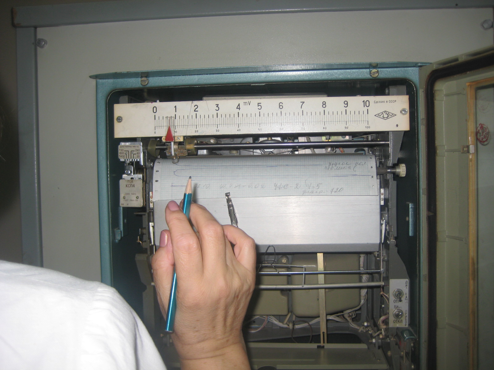

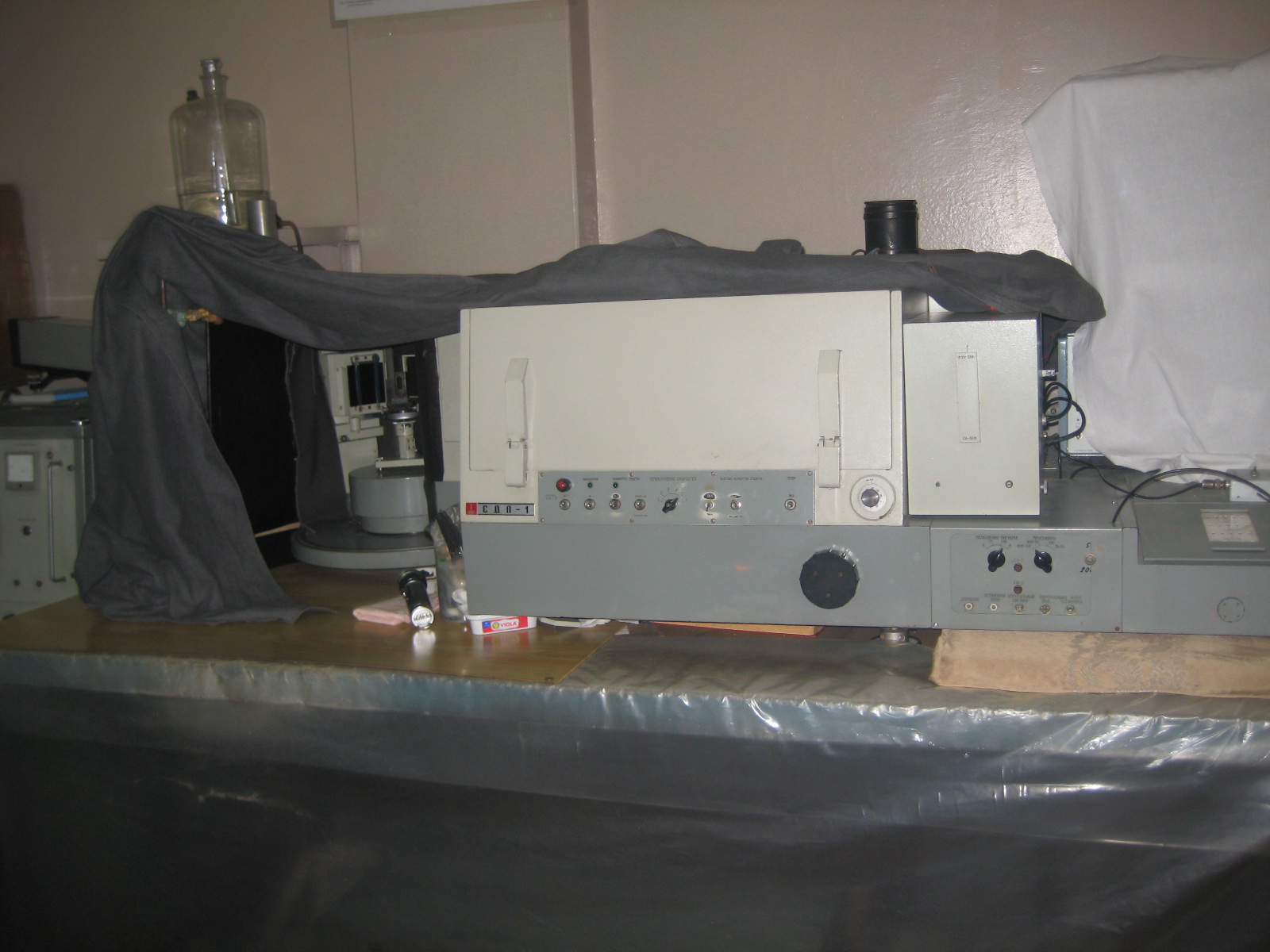

Для измерения интенсивности излучения пользуются специальным прибором - люмографом.
File comment: Люмограф в ФХИ им. Богатского

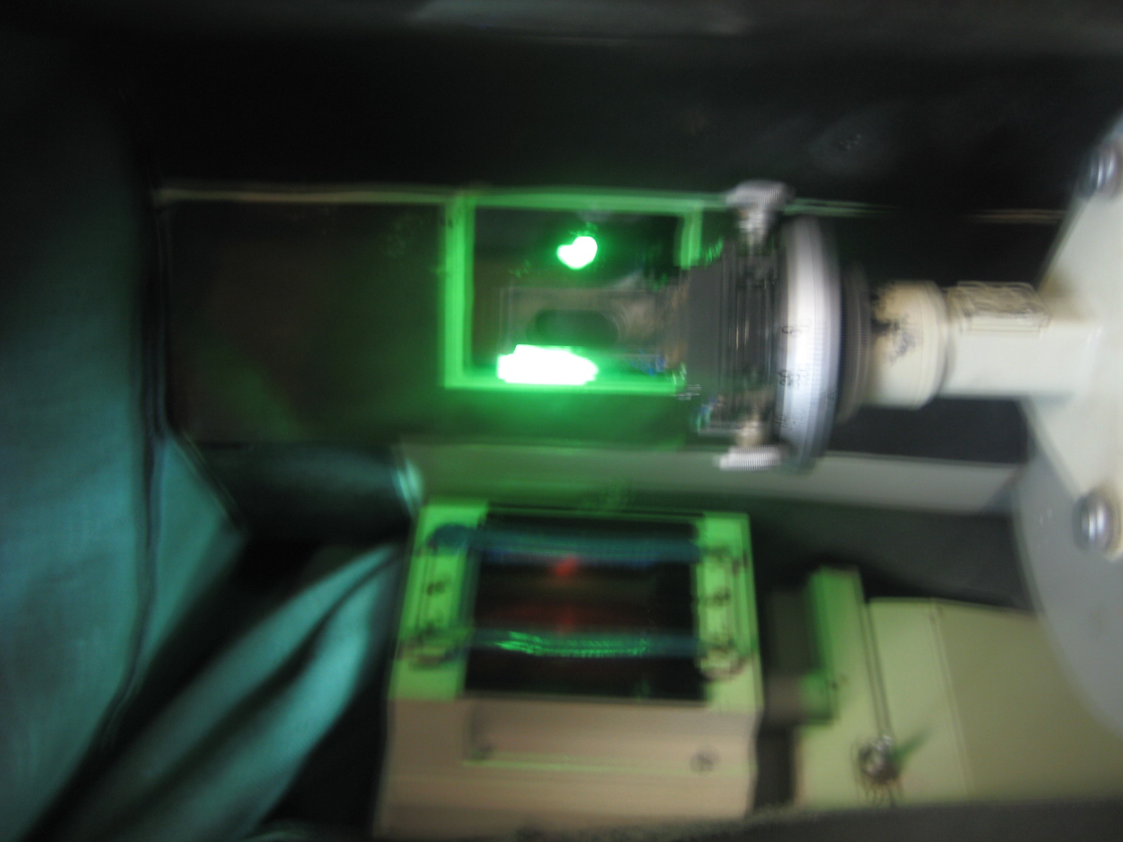

File comment: Переизлучение комплекса тербия с органическим лигандом, инициированное ртутной лампой с фильтром

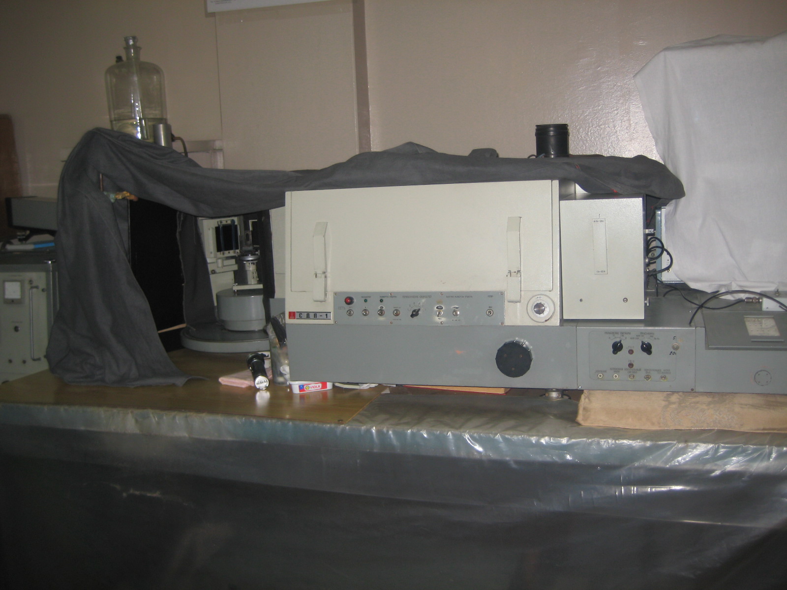

File comment: Самописец вычерчивает кривую зависимости излучения от длины волны

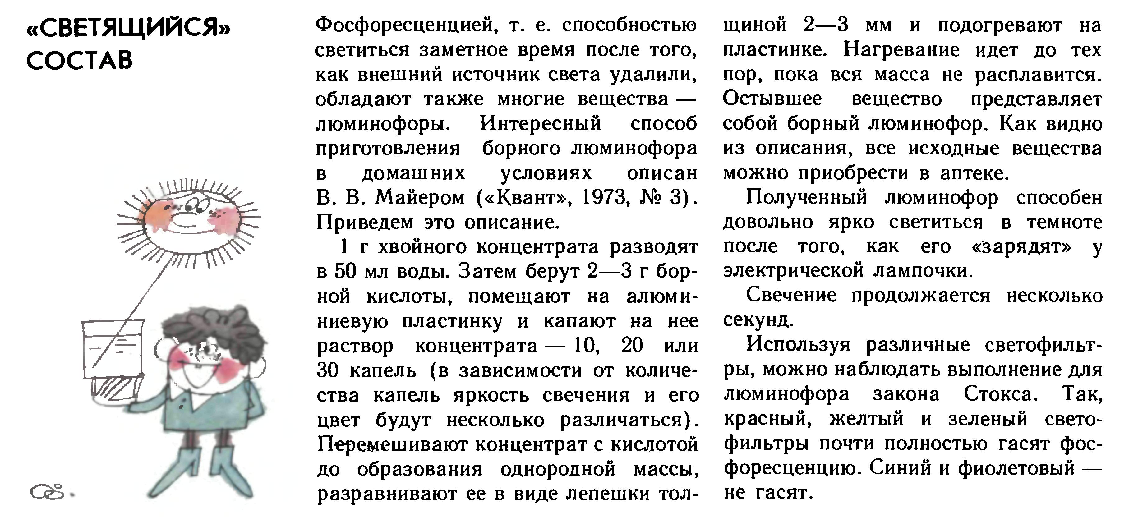

Делал в детстве борный люминофор,прочитав статью в энциклопедическом словаре юного физика. Как активатор использовался р-р "хвойного концентрата", содержащего флуоресцеин. Светился ярко несколько секунд сине-зелёным светом. быстро гас.
 Post subject: Re: ЛЮМИНОФОР
PostPosted: 11 Sep 2010 10:23
Joined: 18 Apr 2010 19:26
Posts: 923
Location: Кострома-Калуга
А поподробнее можно?
С уважением,Глущенко Антон.
PostPosted: 11 Sep 2010 10:50
PostPosted: 11 Sep 2010 10:57
Берете примерно 3 г. борной кислоты (можно на глаз, треть 10-г пакетика борной кислоты), размешиваете с 10-15 каплями раствора "хвойного концентрата", 1 г. на 50 мл .воды, в аптеке можно купить, обычная соль с добавками флуоресцеина и хвойного масла. Кашицу разравниваете тонким слоем 2-3 мм на металлической пластинке (можно взять старую алюминиевую ложку или что-нибудь ещё) и осторожно нагреваете до испарения воды и расплавления смеси. Нагрев несильный, подойдёт электроплитка. Охлаждаете и проверьте на послесвечение, осветив лампочкой и выключив свет.
