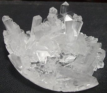

Кстати как вам мой дигидрофосфат калия? Отдельные кристаллики получились очень чистые и красивые.

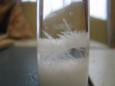

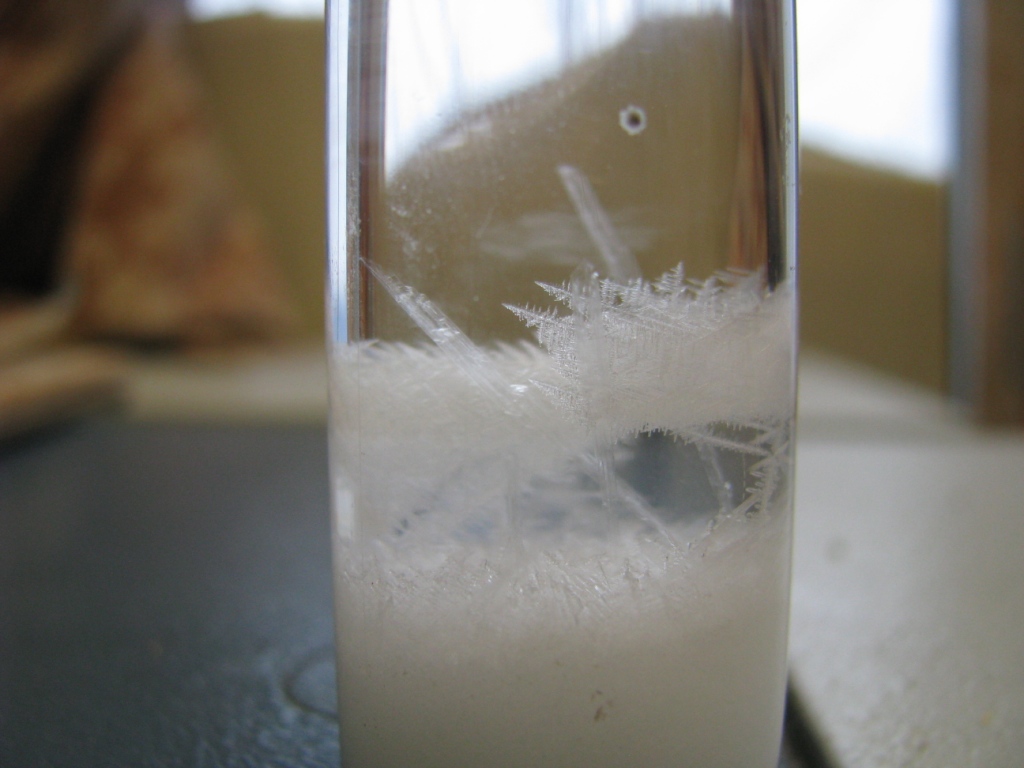

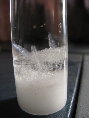

А вот кристалл камфоры в Штормглассе, тему про него открывать не стал, т. к. и xumuk.ru не вижу интересующихся людей, что мне кажется неправильно.

Насчет штормгласса у меня сложилось впечатление, что он реагирует исключительно на перепады температуры. Потеплело - осадок частично растворился, похолодало - выпали кристаллы. Немного позже выложу фотки.

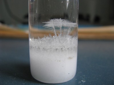

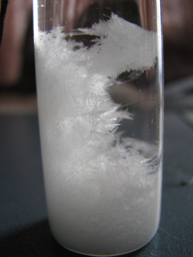

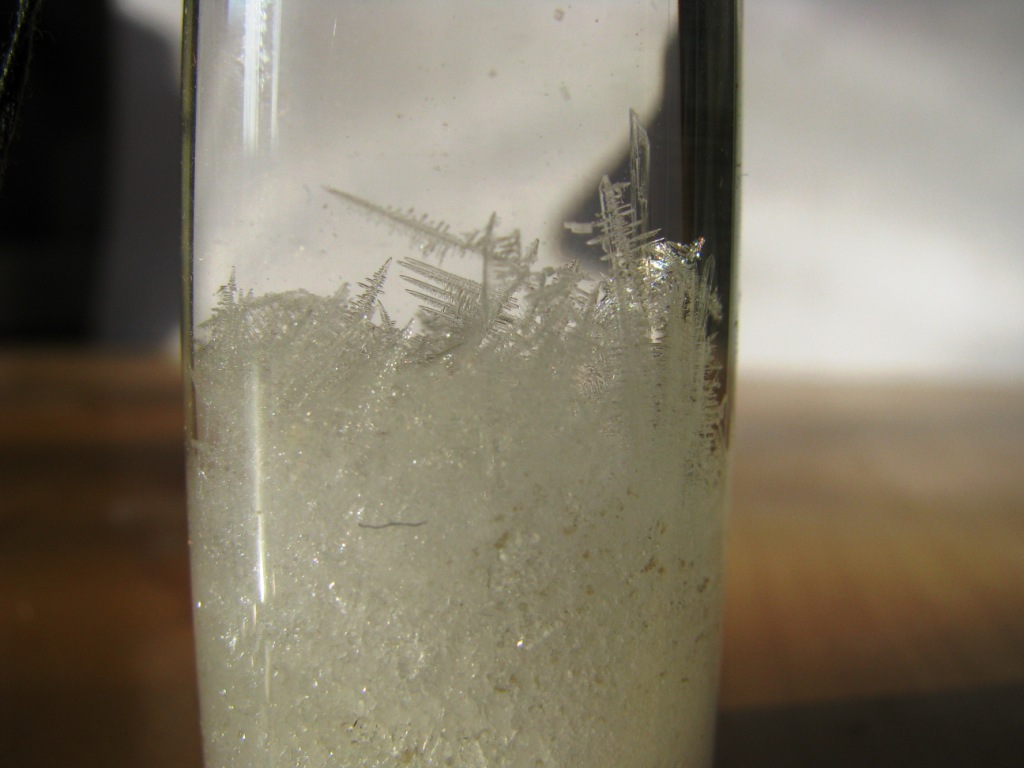

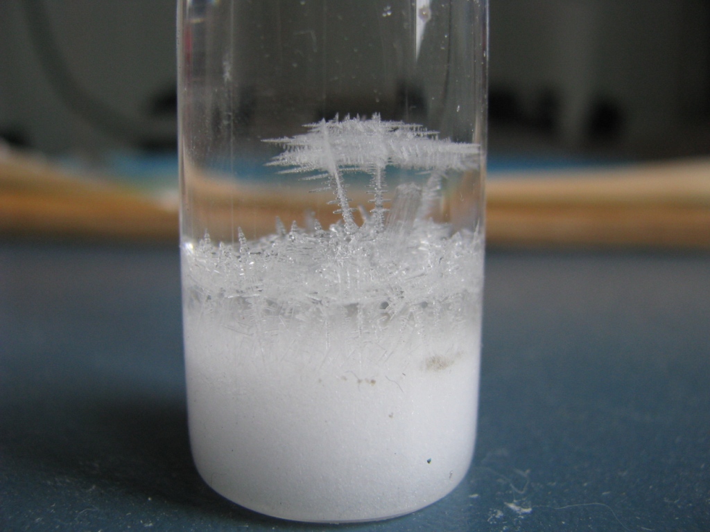

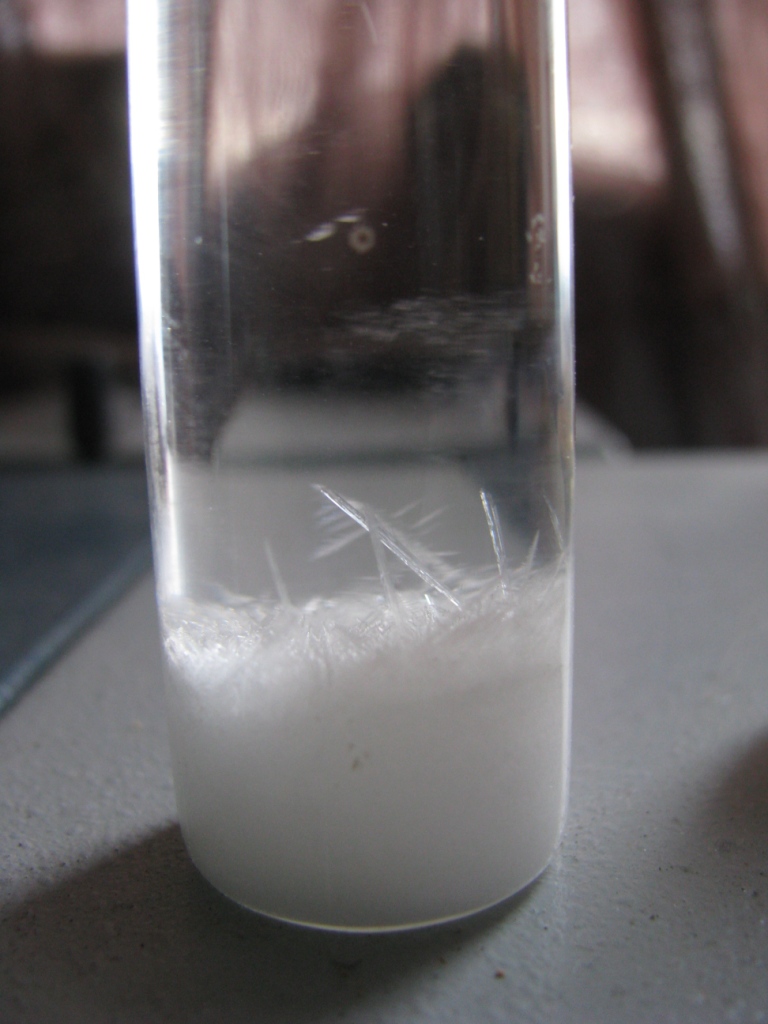

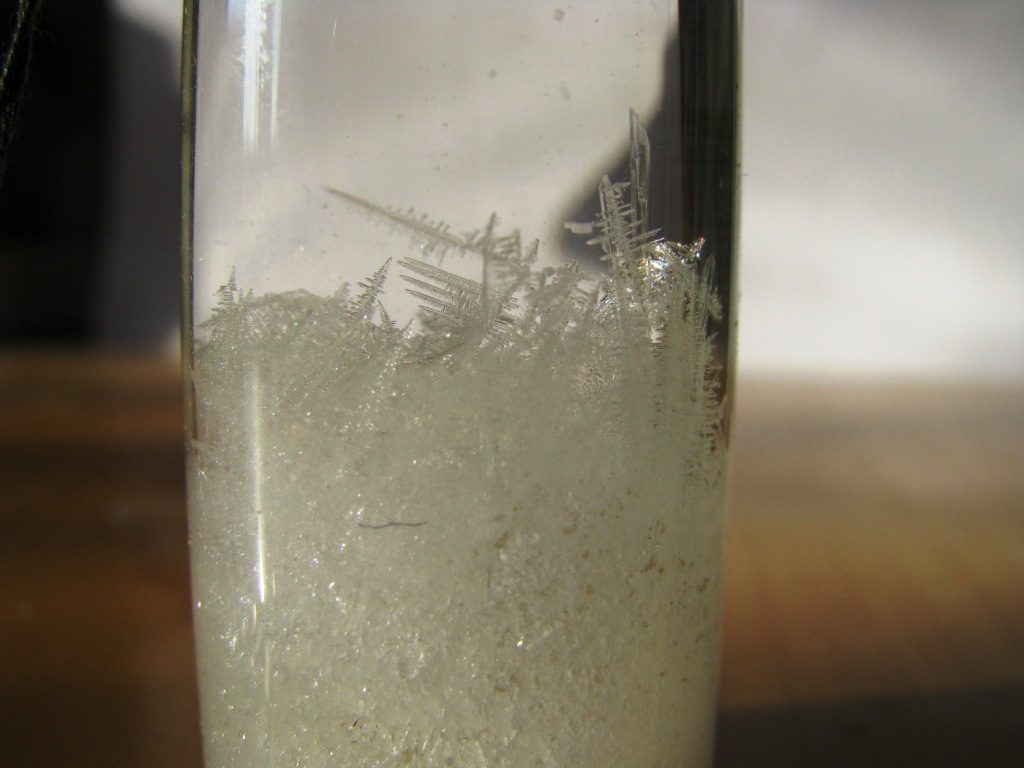

Вот фото штормгласса, который стоит у меня в лаборатории:
File comment: Штормгласс
Как правило, в ампуле не происходит никаких изменений - независимо от погоды. Чтобы выпали новые кристаллы ампулу нужно слегка подогреть до растворения части осадка. Иногда это происходит от резких колебаний температуры в лаборатории (например, когда отключают отопление).

А вы на подоконник поставьте. Просто стены, металлы, другие штормглассы видимо экранируют прибор.
Не зря же так много про штормгласс в разных старинных книгах, его использовали как барометр на кораблях, где это очень важно. Если это просто термометр, то он не обрёл бы такую популярность.

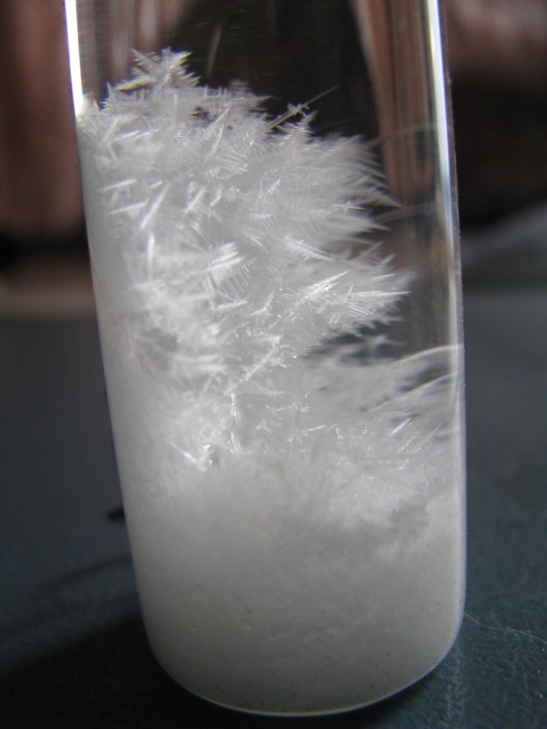

И всё таки он работает!
Сегодня начала портится погода, посмотрел на штормглассы - в рецептуре №3 (по моему сайту) кристаллы заполнили пробирку больше чем на половину, в других гораздо меньше.
Вывод: надо делать по №3 и изучать.
Все штормглассы в комнате, где колебания температуры незначительны по сравнению с объёмом выпавших кристаллов.

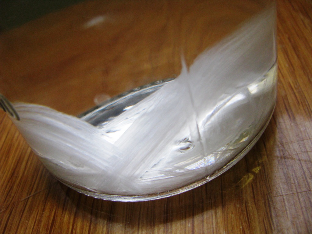

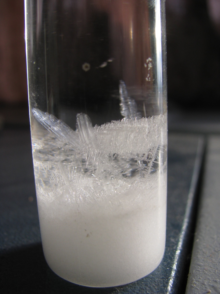

Вот, кстати, фотка того штормгласса, правда качество не очень.
