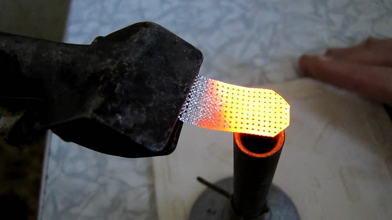

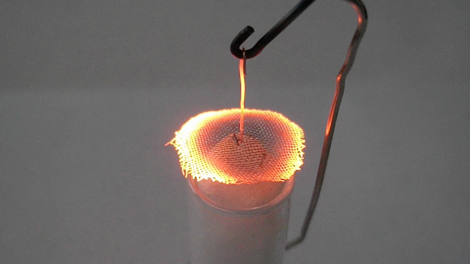

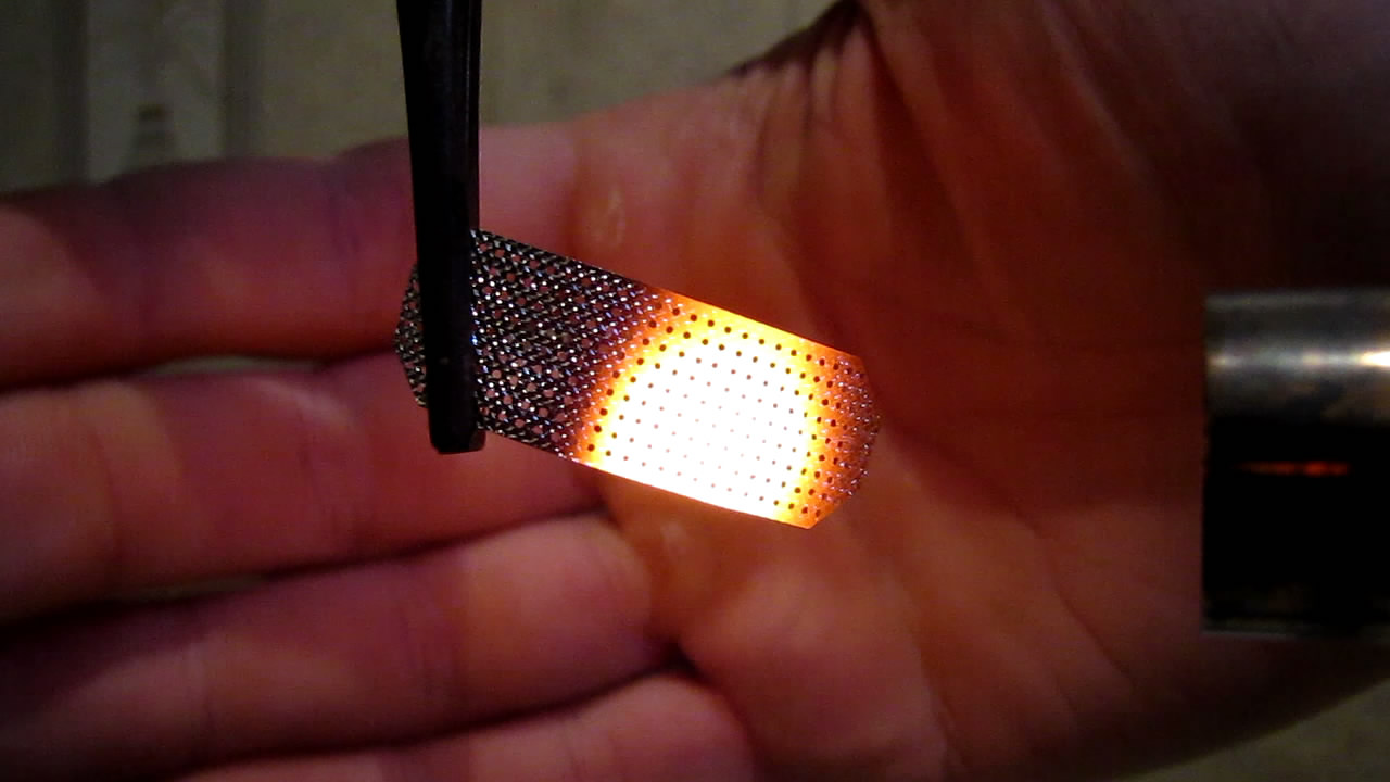

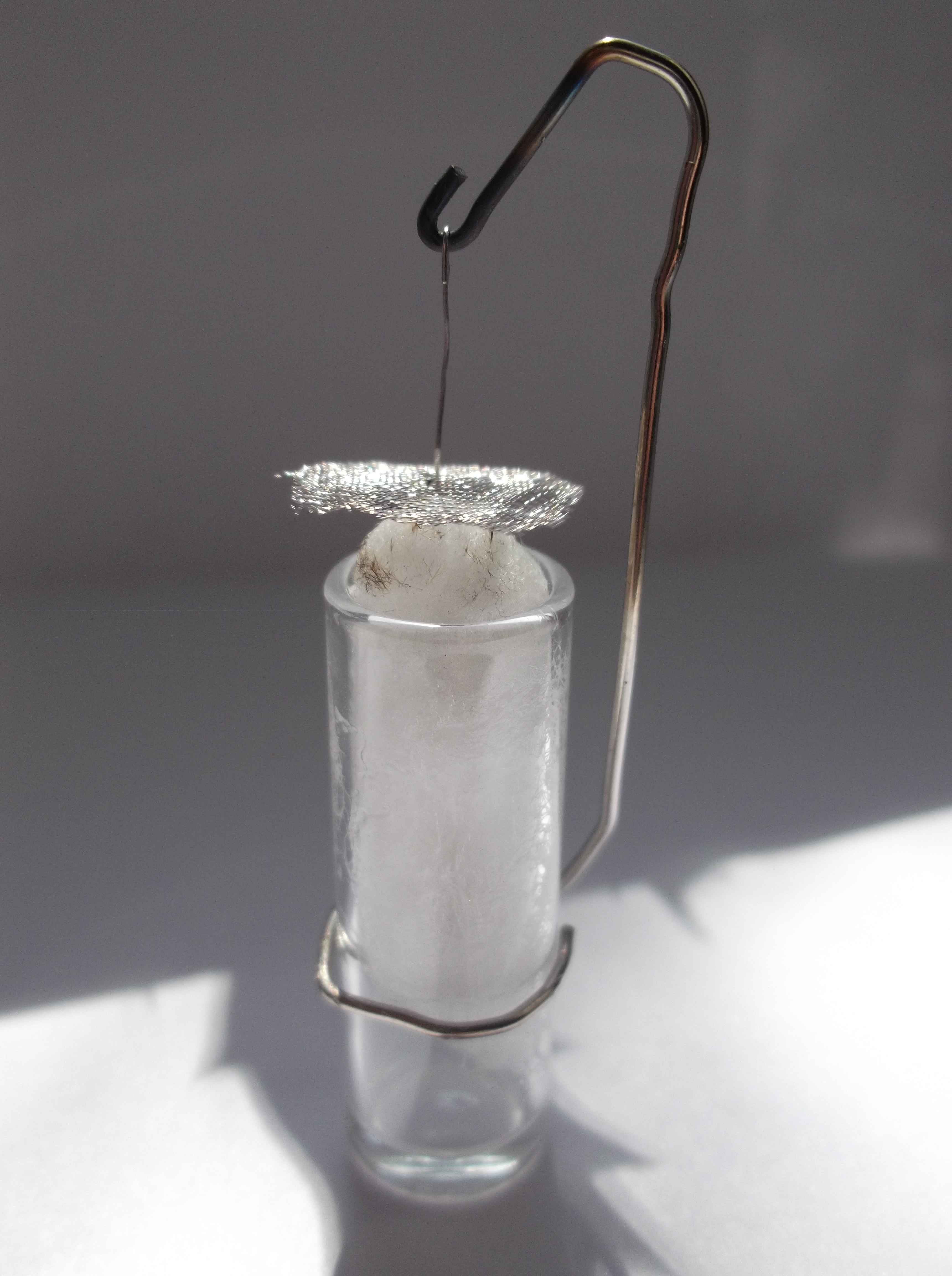

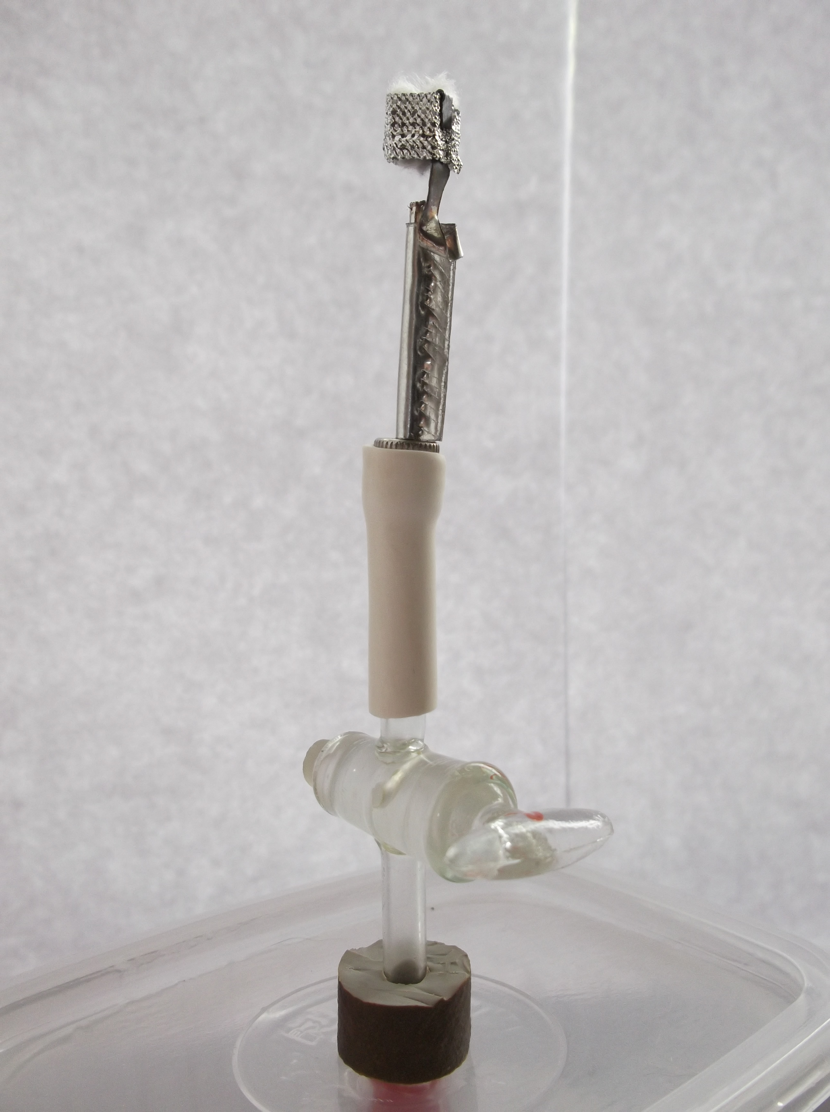

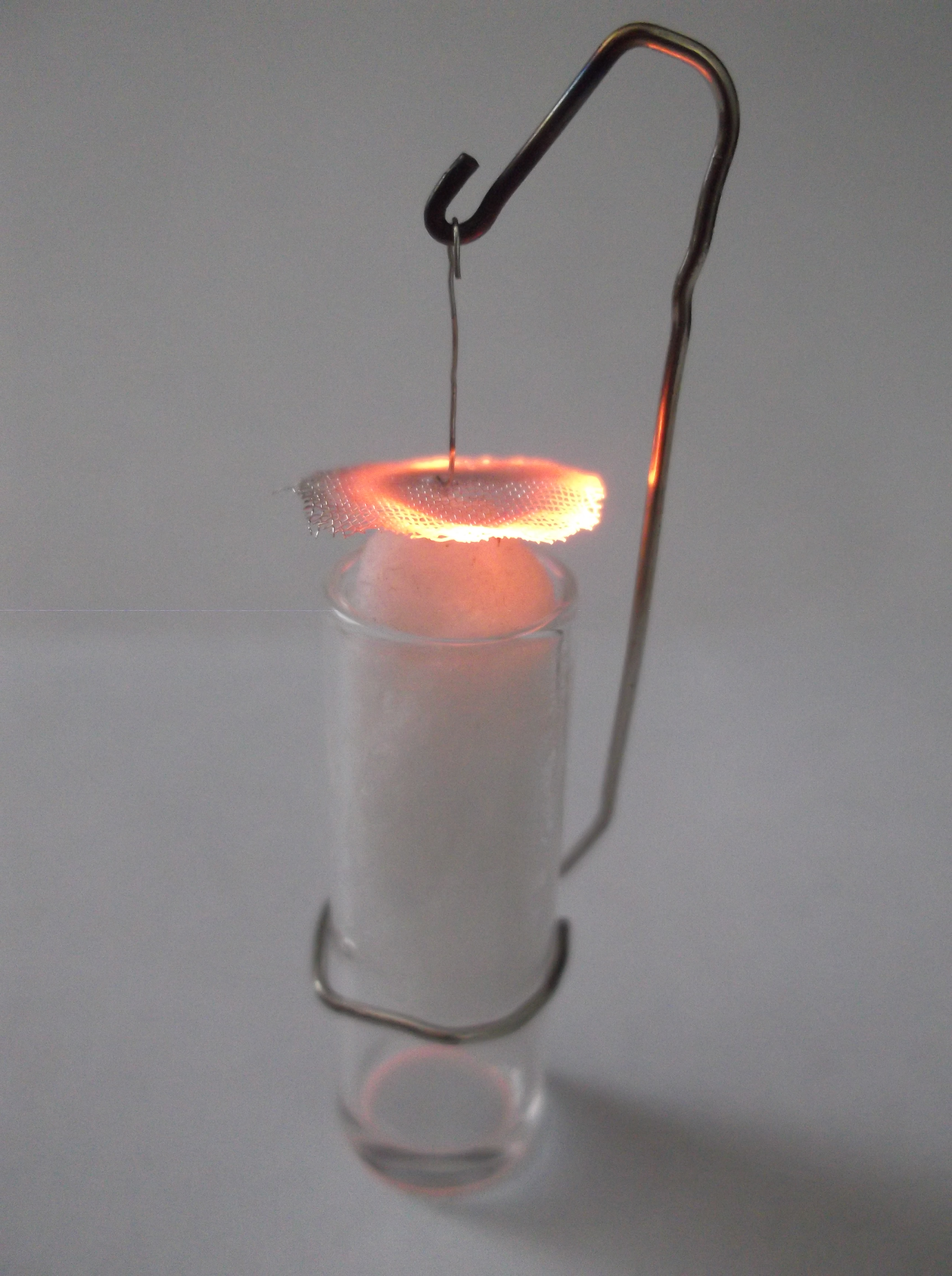

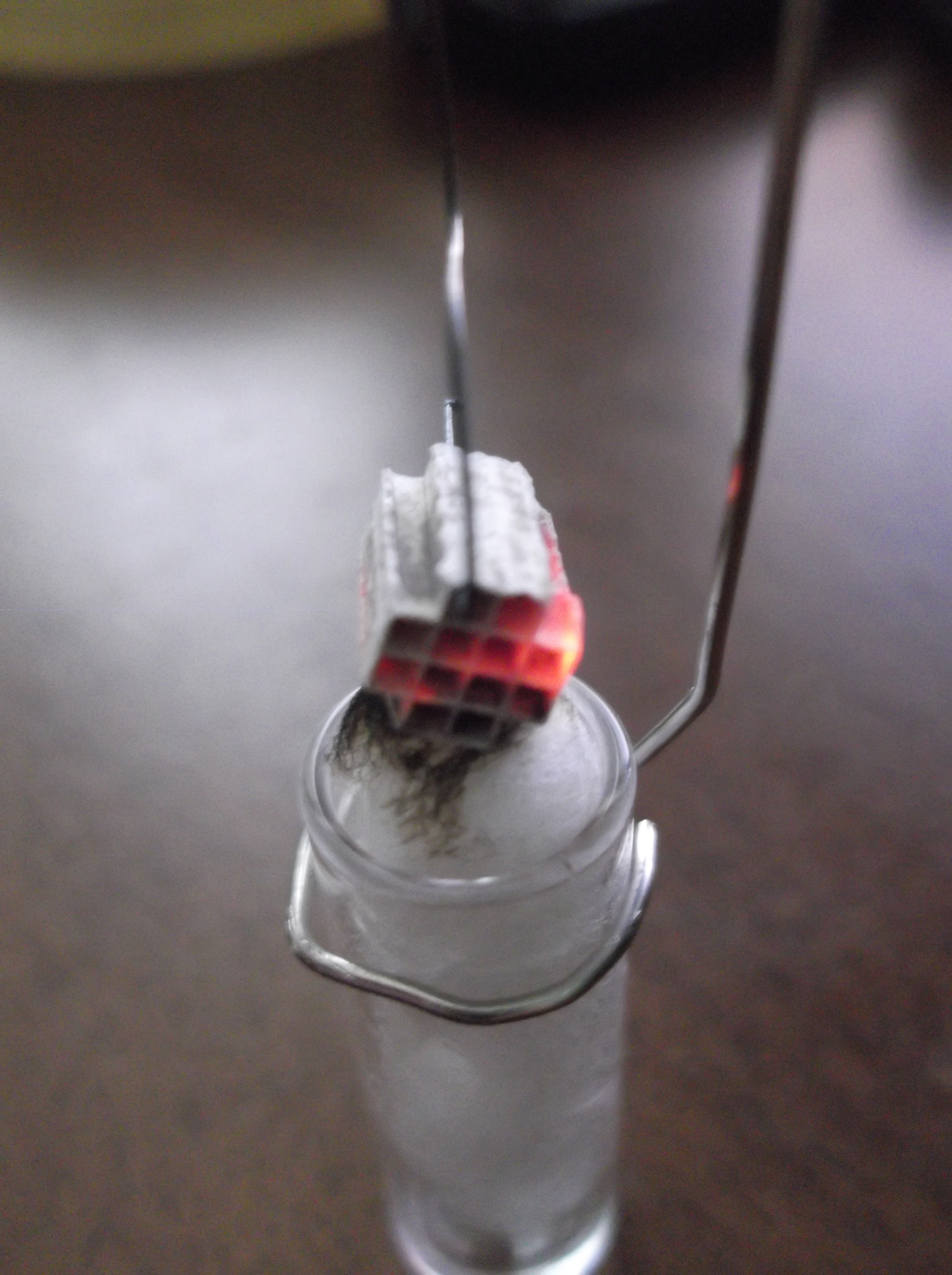

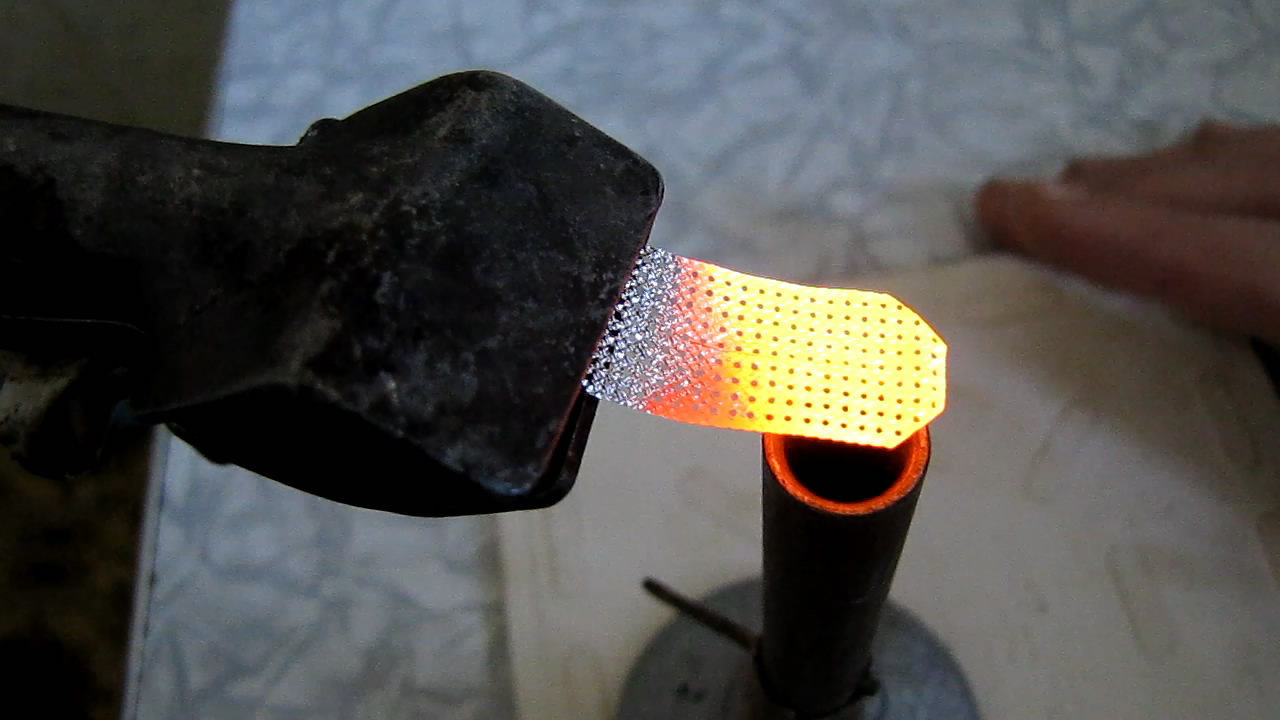

Попробуем сделать модельку такой каталитической лампы. В качестве спиртовки - трубка с фитилем, напитанным спиртом. Над фитилем подвесим с помощью скрепки на платиновом крючке платиновую сеточку.
Зажжем "спиртовку" и быстро затушим, накрыв стаканом, но недолго, чтобы сеточка не успела остыть, а пламя погасло.
Затем открываем и сеточка начинает раскаляться до оранжевого цвета, окисляя пары спирта.
Каталитическая лампа.avi [35.55 MiB]
Downloaded 1484 times

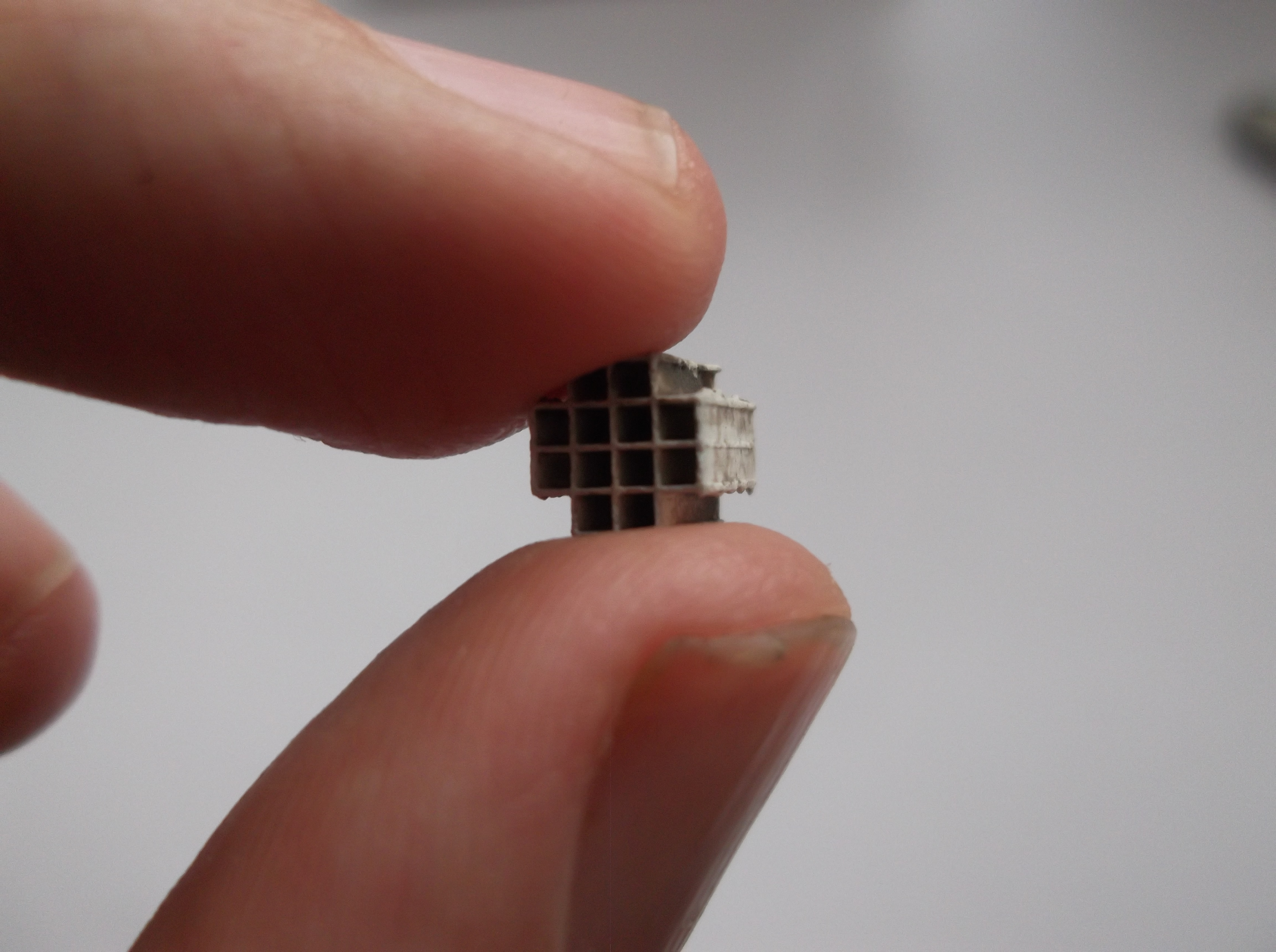

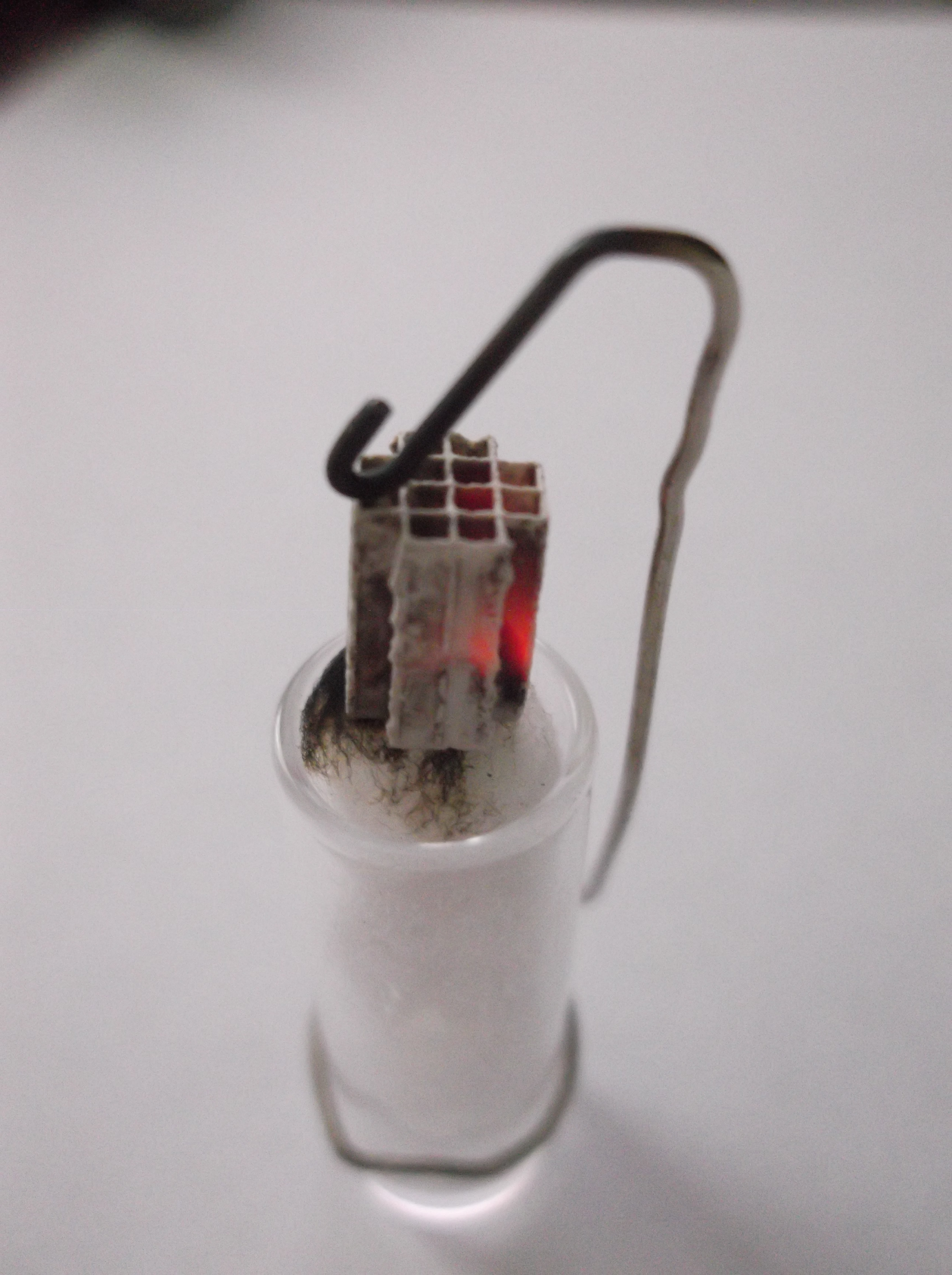

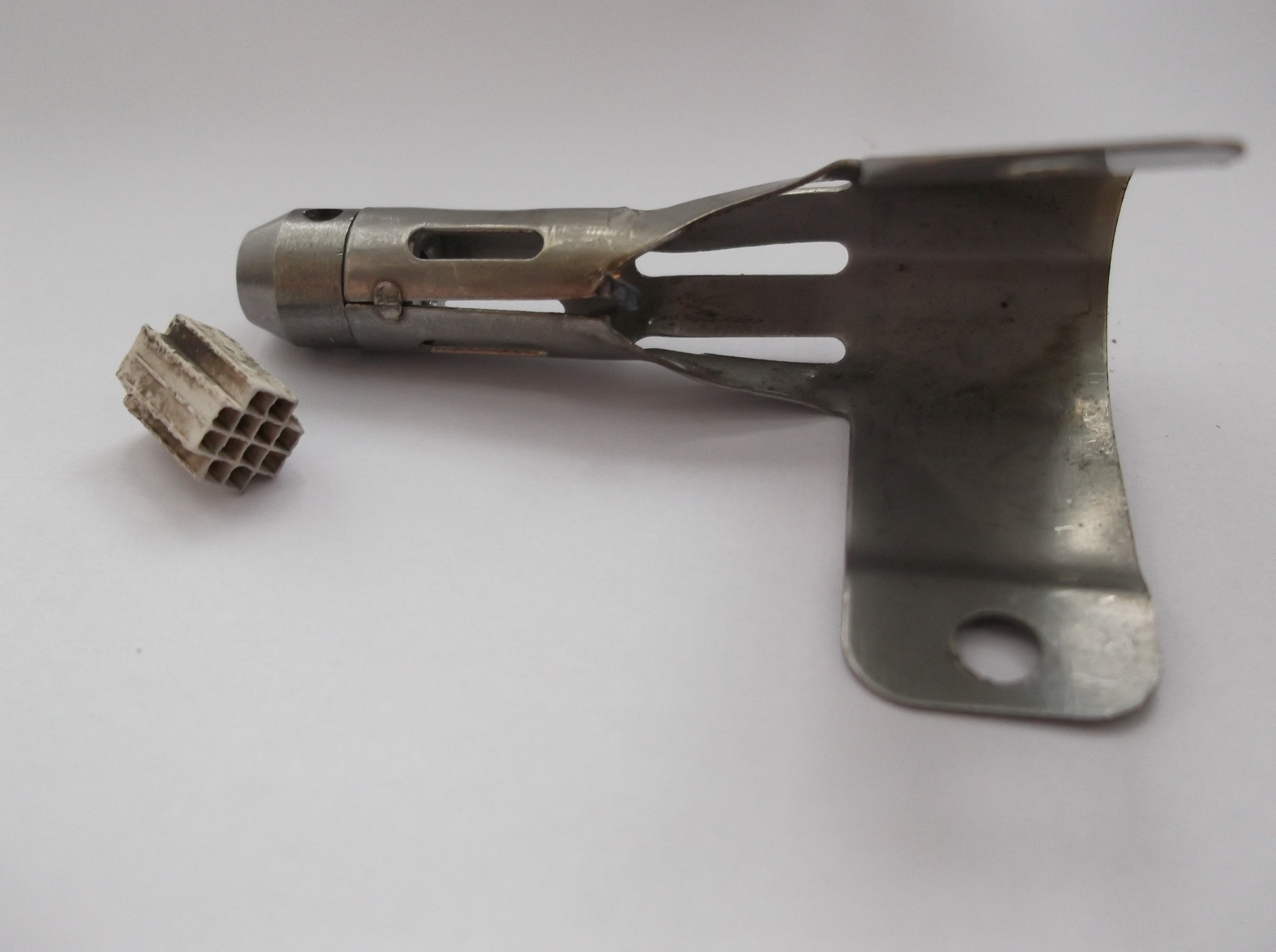

Платиновая сеточка, проволочки и прочее - это, конечно, хорошо, но их у большинства нет. :(

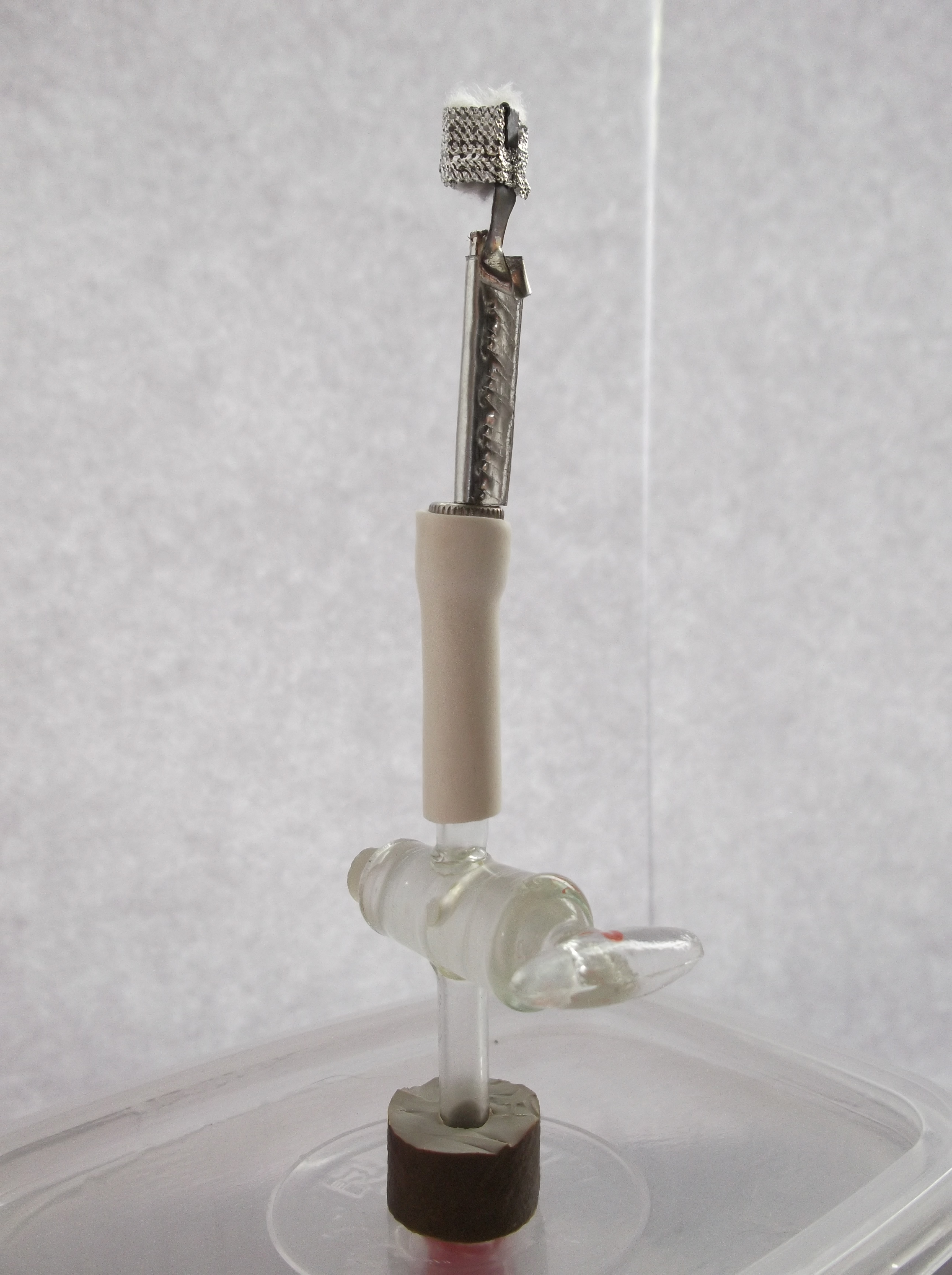

Кстати, в комплекте к горелке-карандашу есть насадка для паяния. Внутри платинированный (или покрытый палладием?) фарфор или керамика.
Можно сделать аналог калильной лампы Дэви.
Но для огнива Деберейнера такая керамика не подходит.

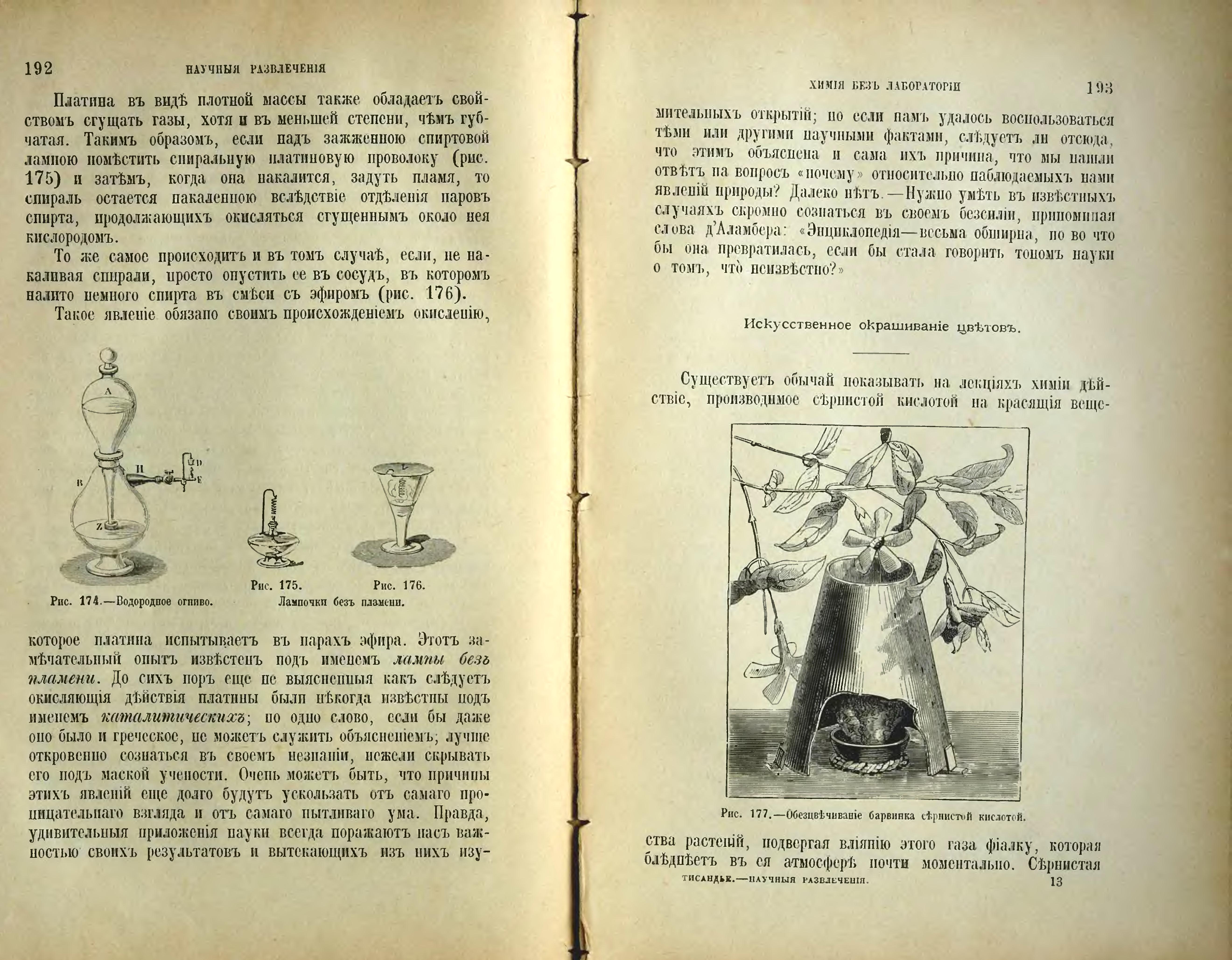

О подобных опытах с "каталитической лампой" упоминает Тиссандье:

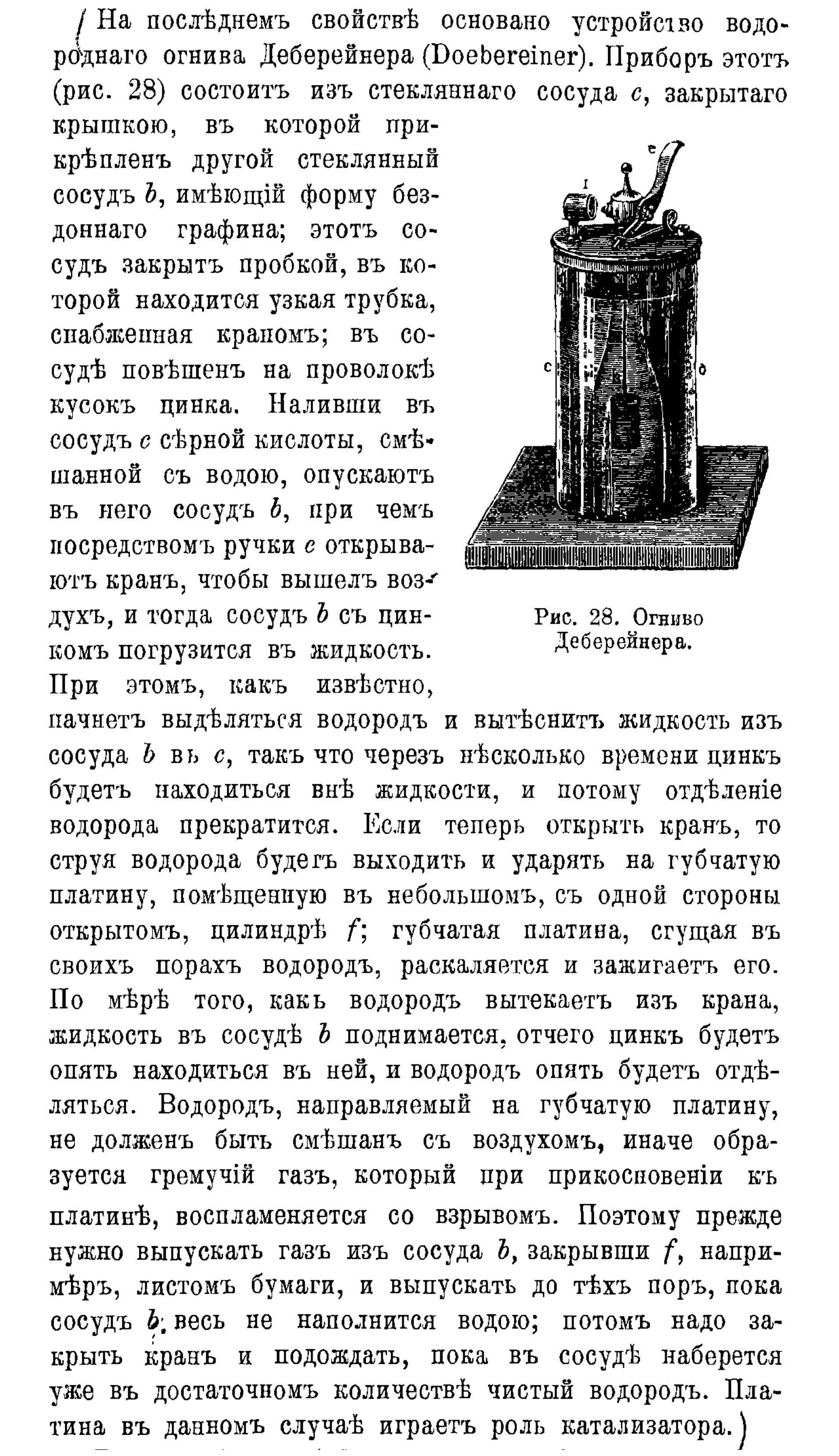

Огниво Деберейнера (1823)

В 1770 году была изобретена электрическая зажигалка, в которой струя водорода воспламенялась от искры электрофорной машины. Такая зажигалка могла служить для красивых демонстраций на лекции, но не для использования в быту. Появление зажигалки, какой мы ее знаем, связано с именем немецкого химика Иоганна Вольфганга Дёберейнера. Одно из важнейших его открытий — катализ: способность мелкодисперсной платины (платиновой черни) инициировать протекание ряда химических реакций; при этом сама платина не претерпевает изменений. В 1821 году Дёберейнер обнаружил, что платиновая чернь окисляет пары винного спирта до уксусной кислоты уже при обычной температуре. Через два года он открыл способность губчатой платины при комнатной температуре воспламенять водород. Если смесь водорода и кислорода (гремучий газ) ввести в соприкосновение с платиновой чернью или с губчатой платиной, то сначала идет сравнительно спокойная реакция горения. Но так как эта реакция сопровождается выделением большого количества теплоты, губка раскаляется и гремучий газ может взорваться. На основании своего открытия Дёберейнер сконструировал «водородное огниво» — прибор, широко применявшийся для получения огня до изобретения спичек. В нем струя водорода, получаемого действием цинка на раствор серной кислоты, направлялась на мелкодисперсную платину и загоралась.

reformatskii_a_neorganicheskaya_himiya_nachalnyi_kurs_184.jpg [ 1.51 MiB | Viewed 48832 times ]

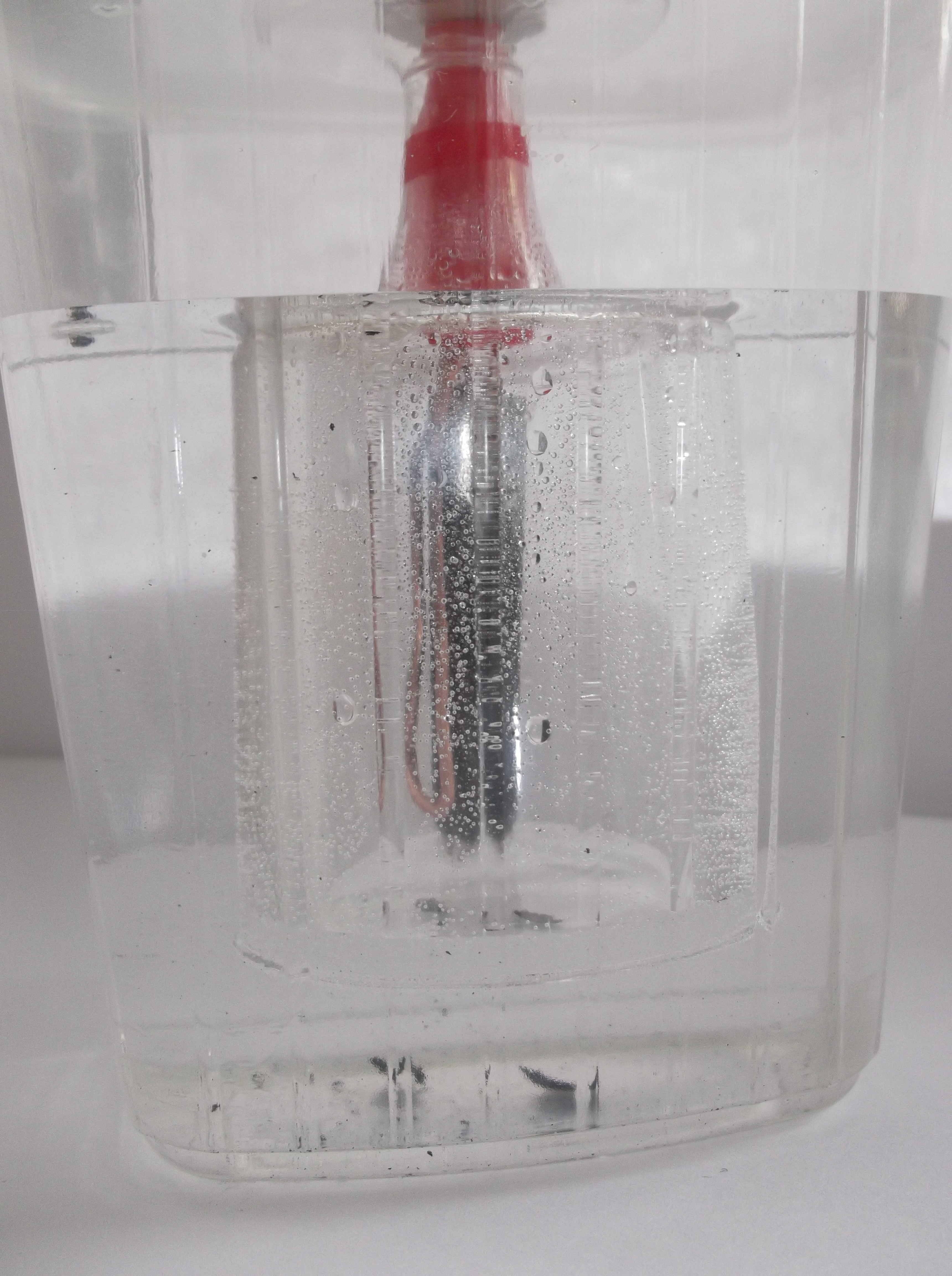

Есть видео работы такого огнива:

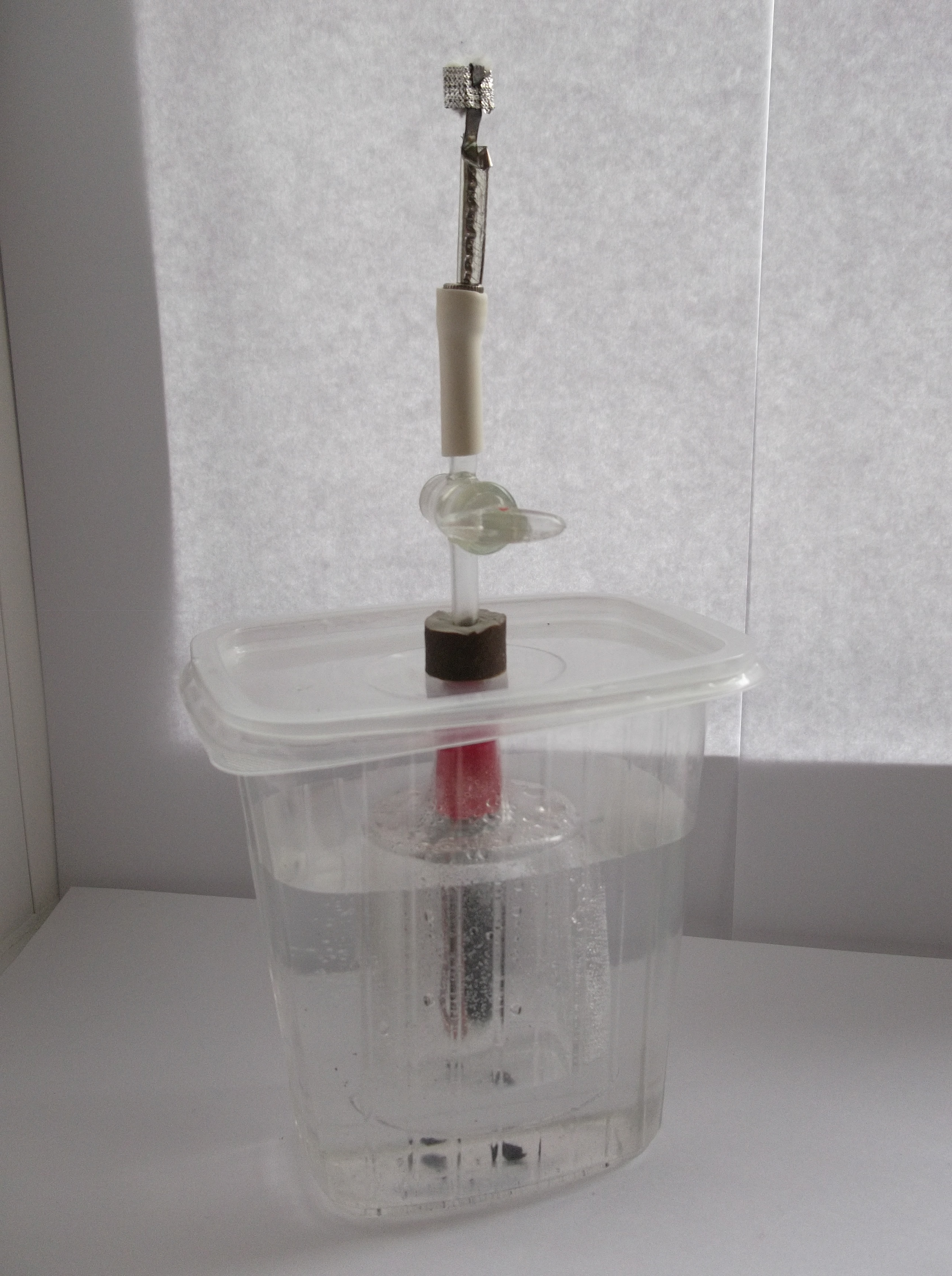

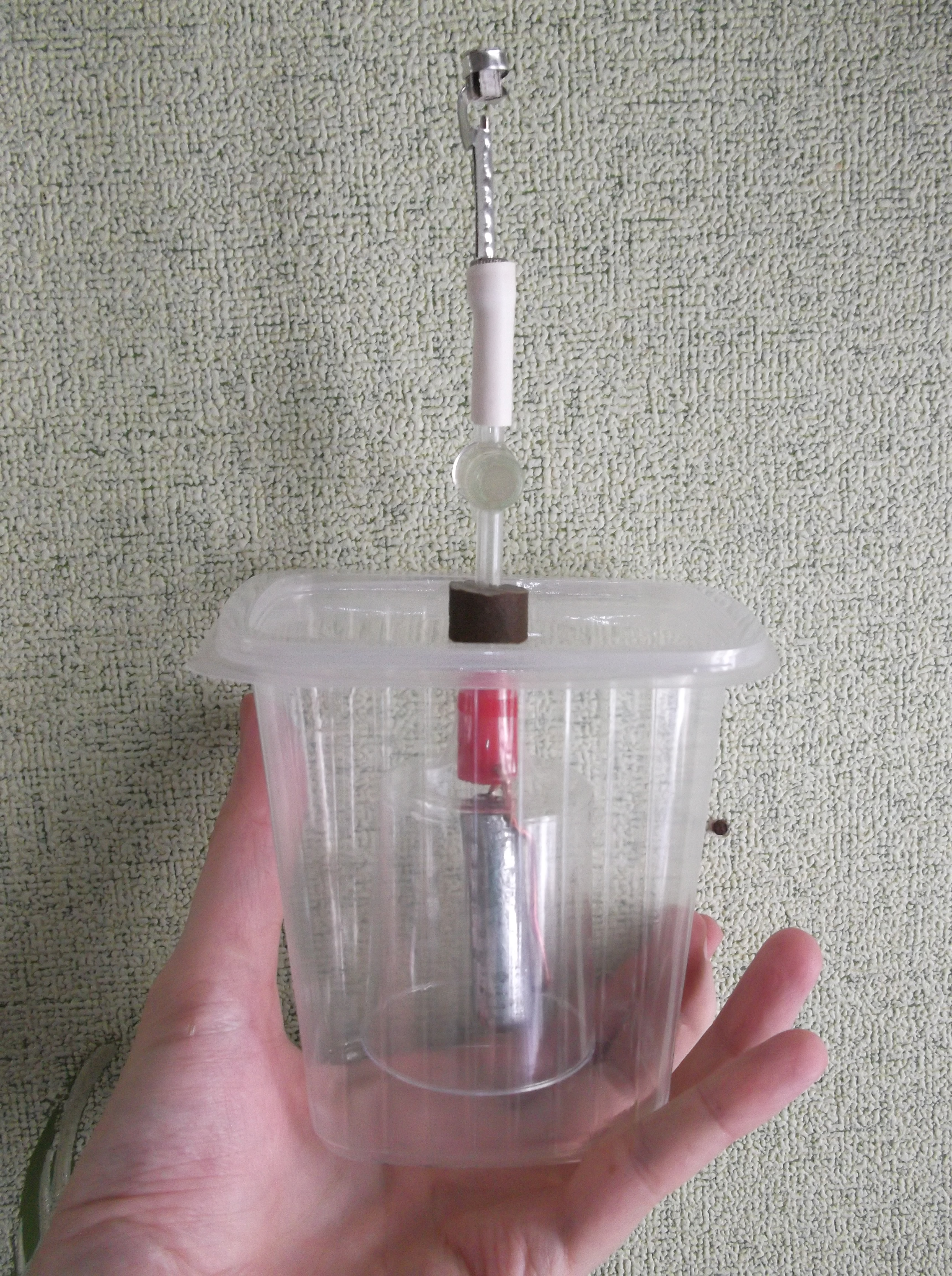

При наличии платинового катализатора, собрать действующую модельку такого огнива очень просто. Устройство любопытное, почему бы не посмотреть на работу такой исторической зажигалки? :) Катализатор предварительно прокаливается в пламени горелки. Цинк надо брать чистый (в техническом может быть примесь мышьяка). Гранулы цинка сплавляем в пробирке, вставляем кусок медного провода с ушком, потом разбиваем и цинковый цилиндр готов.
Вариаций такого прибора много, проще всего сделать его из пластика. Воронка делается из большого пластикового фужера. Отверстия аккуратно прожигаются нагретой палочкой или трубкой. Горелкой служит обточенная игла для мяча, катализатор крепим на съемном устройстве из жести. Сам катализатор (платинированная кварцевая вата), мы закрепили на перфорированной платиновой ленте, но это необязательно. В верх воронки вставлен полиэтиленовый фильтр от брызг кислоты. Подойдет небольшой кусочек стекловаты, поролона или подобное.
О работе с водородом см. Верховский Техника и методика химического эксперимента в школе. Вначале прибор промывается от воздуха, без катализатора. Серная кислота подойдет из автоэлектролита или разбавить концентрированную 1:5.

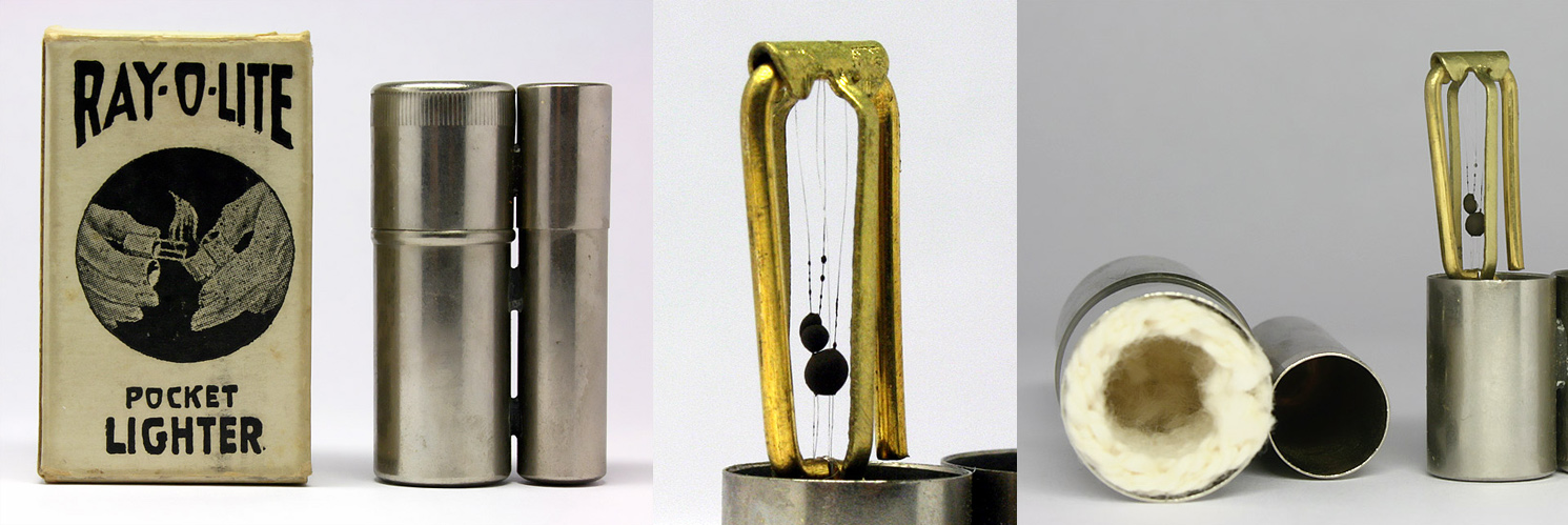

В 20-е годы выпускались любопытные метаноловые каталитические зажигалки, напоминающие огниво Деберейнера.

В 70-е продавали зажигалки для газовых плит на батарейке с платиновой спиралькой, я даже купил одну в уценёнке.

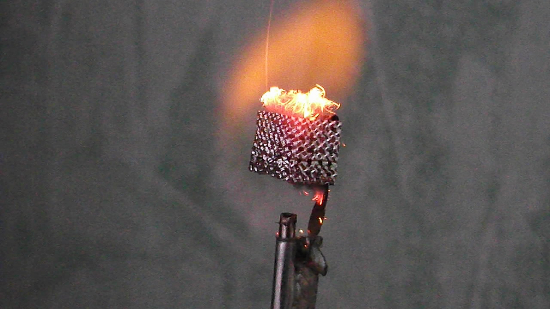

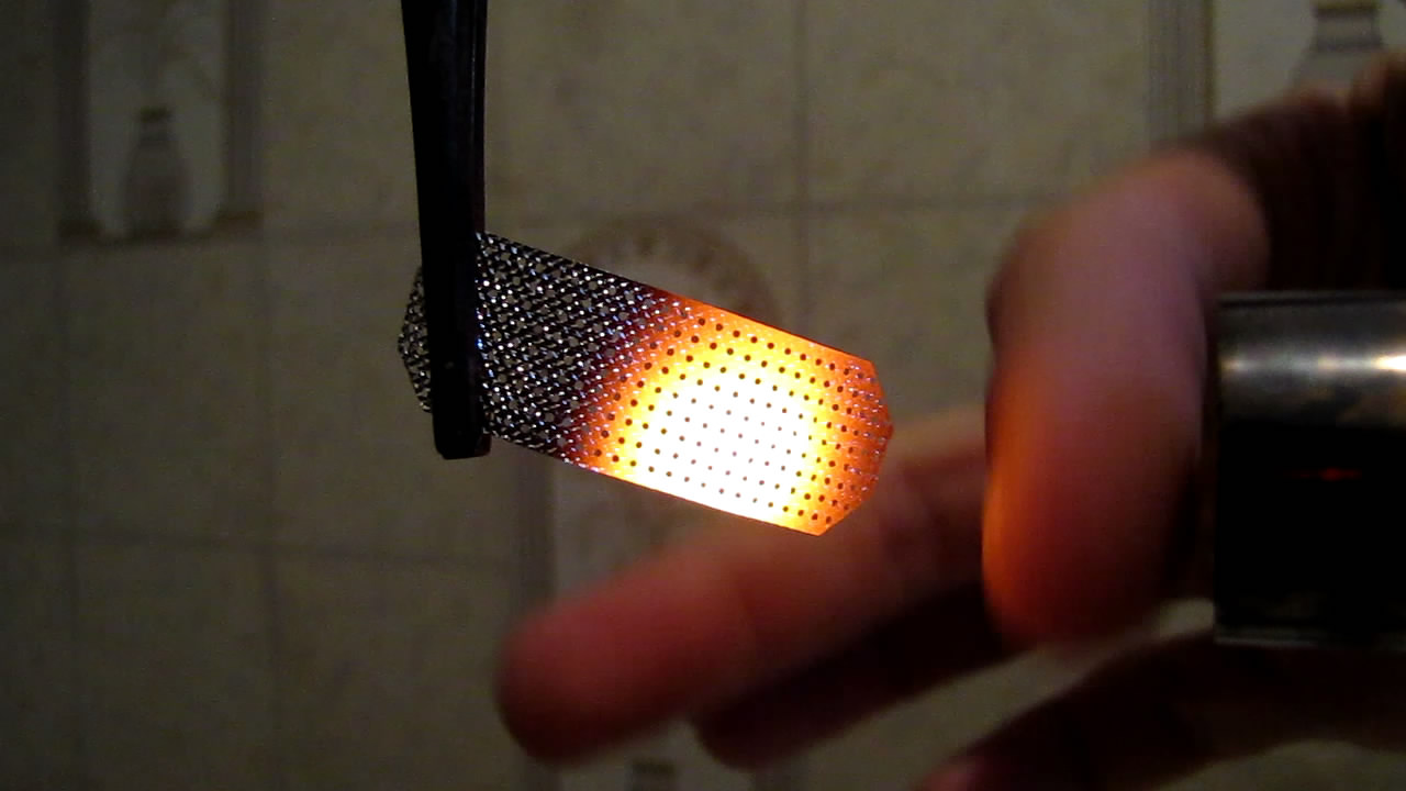

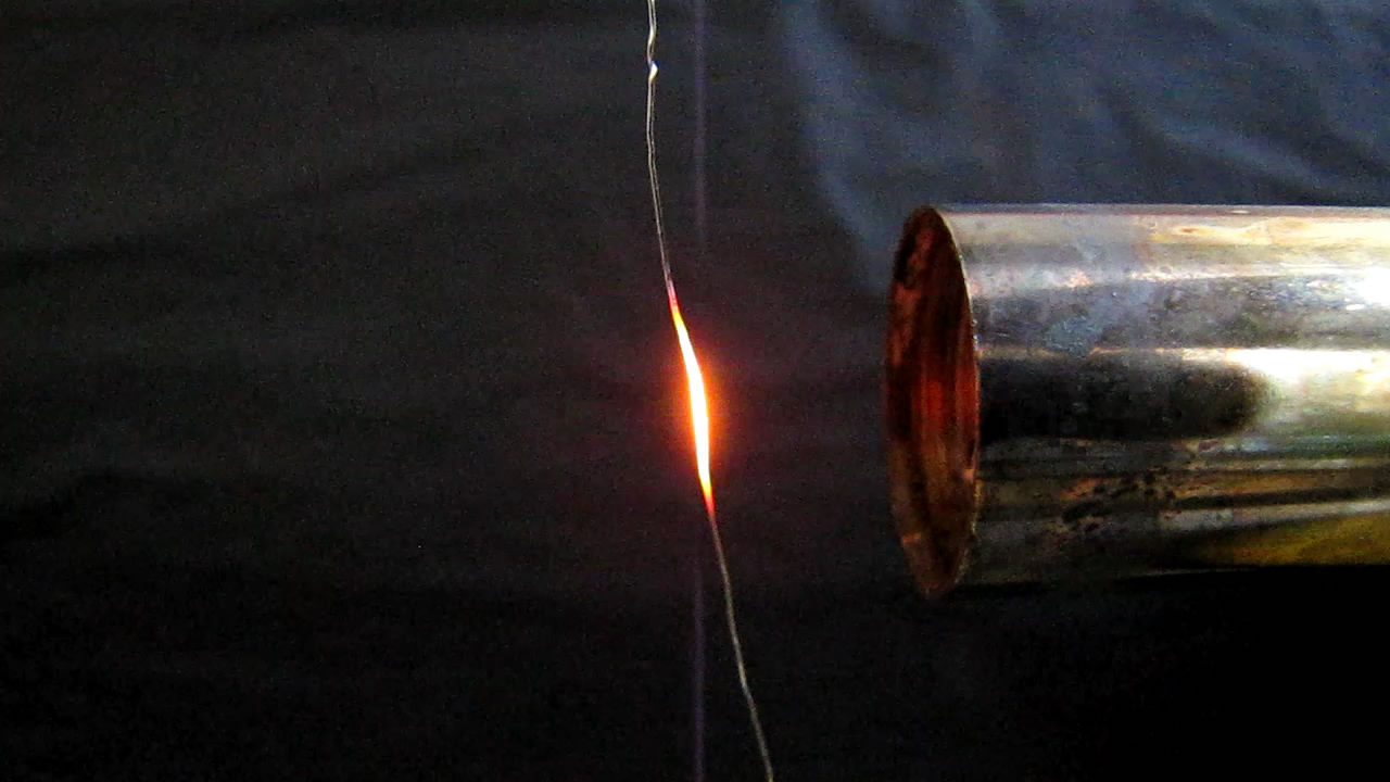

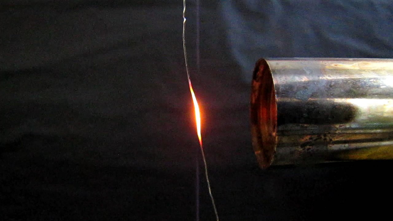

Каталитическое горение над платиновыми катализаторами
Catalytic combustion over platinum catalystsk
Каталитическое горение пропан-бутановой смеси над платиной (проволока) ч.1
Catalytic combustion of propane-butane mixture over platinum (wire)
http://chemistry-chemists.com/N1_2017/C ... -P5-1.html
Catalytic_combustion_of_propane-butane_mixture_over_platinum-14[1].jpg [ 118.76 KiB | Viewed 47368 times ]
Video

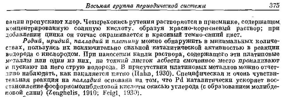

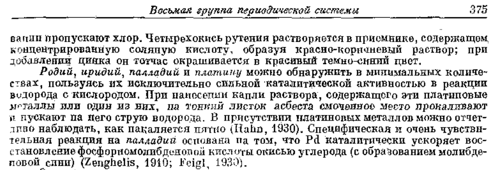

У Реми встречал интересный вариант качественной реакции, как раз основанной на катализе:
Было бы интересно, если кто-нибудь проверил опыт с палладием.

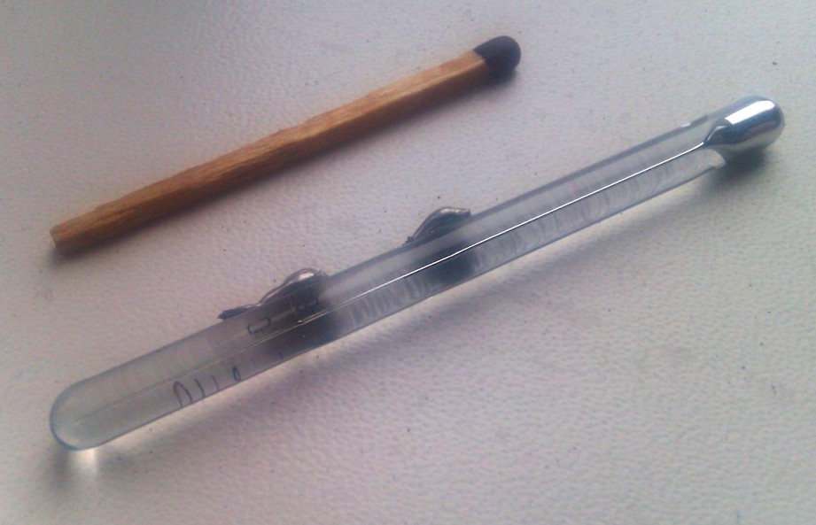

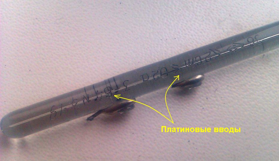

Есть ещё в ртутных термоконтактах, работающих по принципу термометра.
Это тонкая (5мм) стеклянная палочка с продольным капилляром и ртутным шариком на конце; в капилляр впаяны два платиновых волоска - один контачит с ртутью постоянно, второй - при некой заданной температуре (обычно это 60С).
Сейчас уже поздно, на днях постараюсь выложить фото...

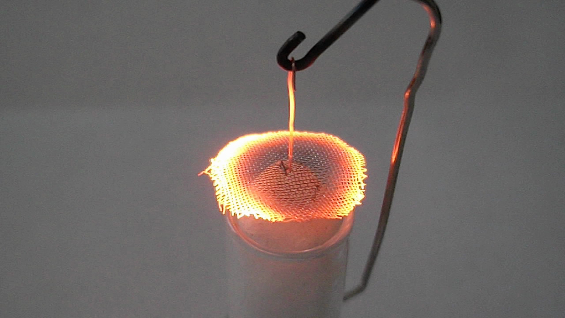

Каталитическое горение пропан-бутановой смеси над платиной (сетка) - ч.2
Catalytic combustion of propane-butane mixture over platinum (grid)
http://chemistry-chemists.com/N1_2017/C ... .html#1002
Catalytic_combustion_of_propane-butane_mixture_over_platinum-21[1].jpg [ 106.31 KiB | Viewed 47287 times ]
Catalytic_combustion_of_propane-butane_mixture_over_platinum-22[1].jpg [ 100.45 KiB | Viewed 47287 times ]
Video

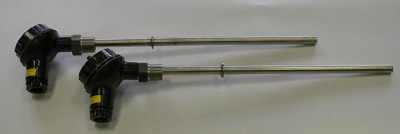

Самый простой бытовой источник- "птичий рынок", а на нём- термометры сопротивления ТСП :
СтОят, кстати, дёшево.
Не спутать с ТСМ- медными, ТСН- никелевыми и т.д. :av: На старых советских коричневых корпусах бирки из алюминиевой полоски, легко заменить..
Ещё бывают в таких же корпусах термопары ТПП.
(снаружи платиновый вывод обмотан вокруг стеклянного пенька и залит припоем)
