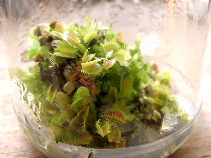

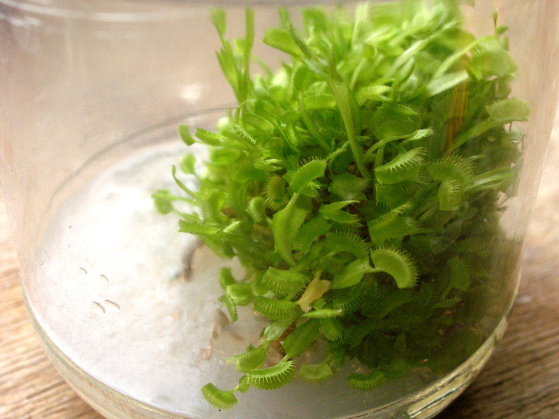

Только агар, ну еще есть похожий реактив из бактерий, но он дороже и редок.
Вот размножал недавно венерины мухоловки методом размножения апикальных меристем.
Из одного листика примерно 150 растений.
Среда 1/3 МС +вит. Из гормонов БАП, ИУК, ИМК в разной концентрации.
