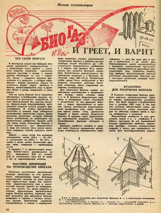

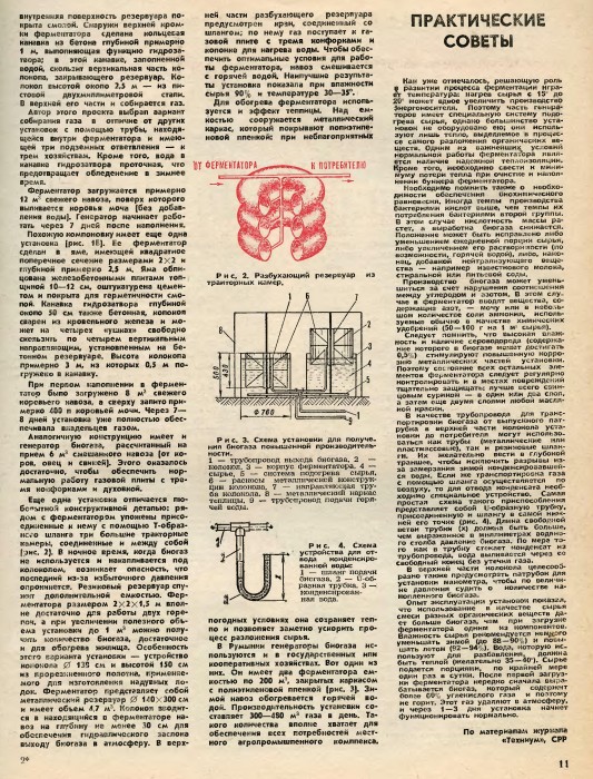

В свое время о производстве и использовании биогаза в домашних условиях писал журнал ''Моделист-Конструктор''
МК 1987 No1:
МК 1996 No4:
см. так же МК 1988 No5 и МК 2001 No1.
