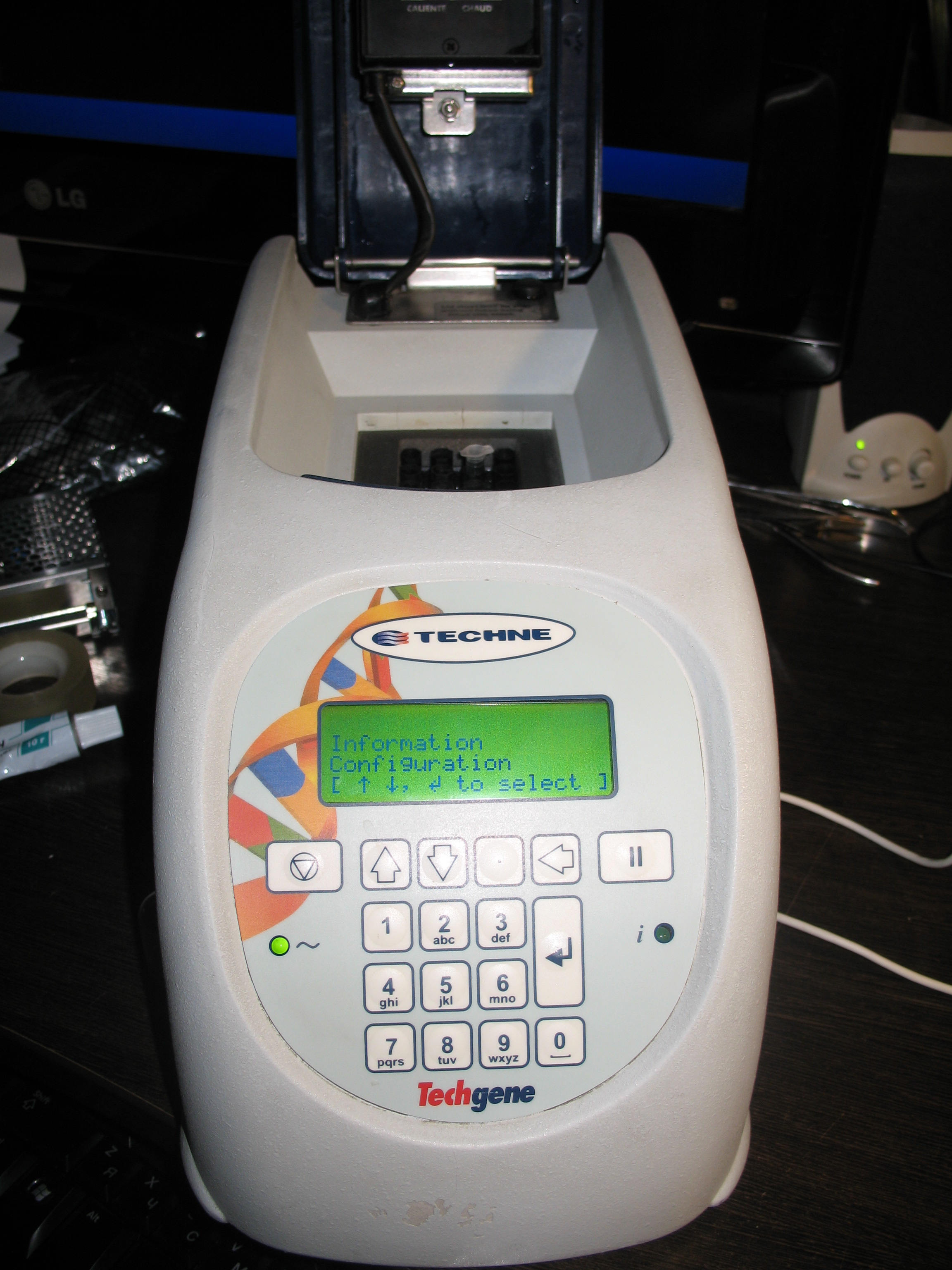

Наконец купил амплификатор.
Амплификатор — прибор, обеспечивающий периодическое охлаждение и нагревание пробирок, обычно с точностью не менее 0,1 °C и необходимый для проведения полимеразной цепной реакции. Амплификатор используется в молекулярной биологии для амплификации ДНК методом полимеразной цепной реакции.
File comment: Techgene OPERATOR’S MANUAL
techne_techgene-76472.pdf [275.31 KiB]
Downloaded 874 times

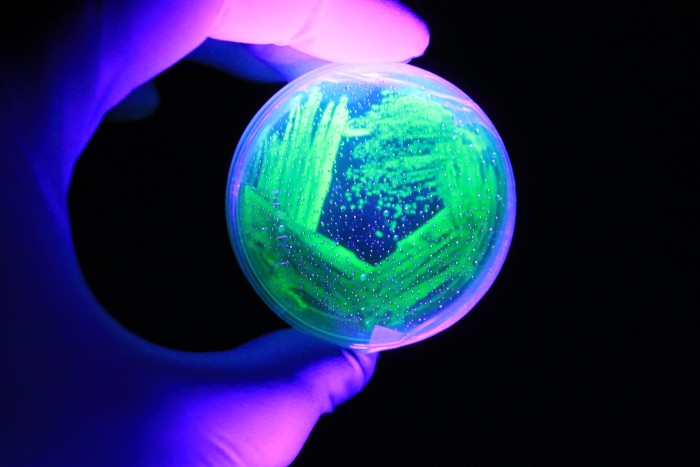

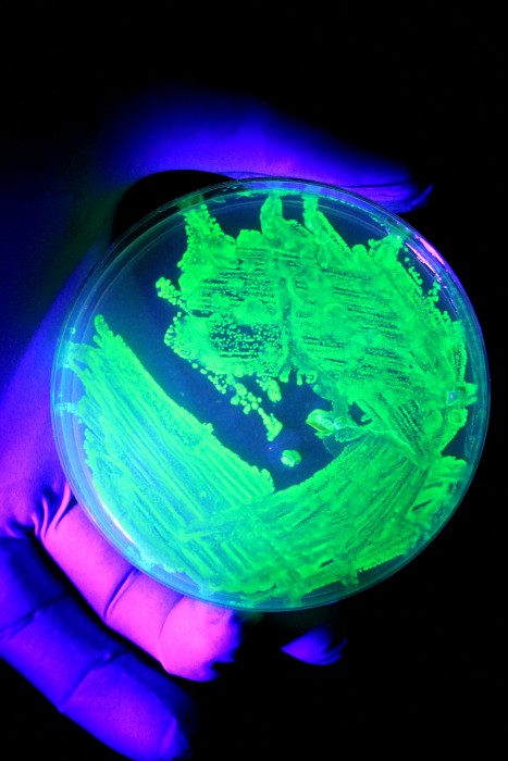

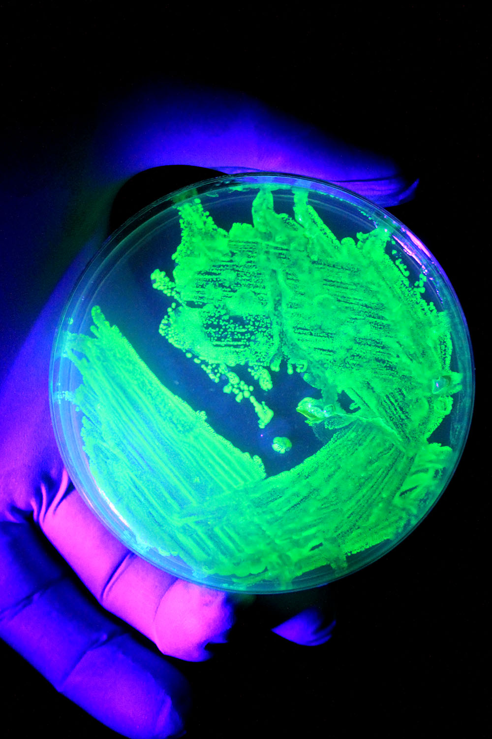

GFP
Карта плазмиды в pdf
В первой чашке посев получился слишком плотный, потому фоткал без крышки.
File comment: GfpMaps
GfpMaps.pdf [12.96 KiB]
Downloaded 734 times
File comment: GFP
File comment: GFP

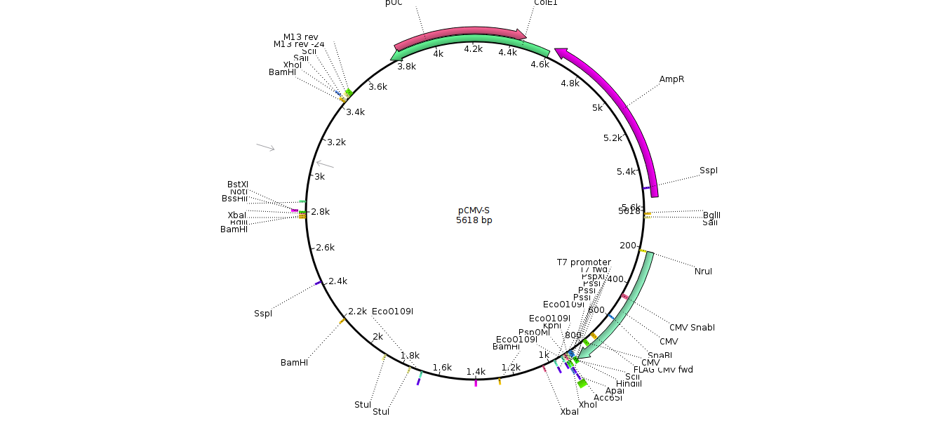

Интересный вопрос: в плазмидах, экспрессирующих свои гены в клетках млекопитающих участок начала репликации в клетках млекопитающих где расположен? Участок начала репликации в бактериальных клетках, как правило представляет собой отдельную открытую рамку считывания, но для репликации в клетках млекопитающих ничего подобного не нашёл.
Этот участок начала репликации может внутри промотора находиться? Например - внутри промотора цитомегаловируса в плазмидах pCMV-S, pCMVHB-S2.S. Карта pCMV-S ниже. Бледным сине-зелёным цветом выделен промотор цитомегаловирусный, красным - участок начала репликации pUC, насыщенным зелёным - ColE1.

Переформулирую.
Есть вот плазмиды pCMV-S и pCMVHB-S2.S. Для репликации в бактериях у них есть участок начала репликации pUC ori. А как они в клетках млекопитающих реплицируются? Ведь они нацелены как раз на работу в клетках млекопитающих(гены белков вируса гепатита Б, которые предполагается экспрессировать, находятся под контролем цитомегаловирусного промотора). Но ничего похожего на участок начала репликации в эукариотных клетках я не вижу.

Во всей литературе которую встречал сказано, что механизм до конца не изучен. Причем в разных клетках репликация идет по разному, что дает основания полагать об использовании комформаций и др структурных особенностей ДНК.
