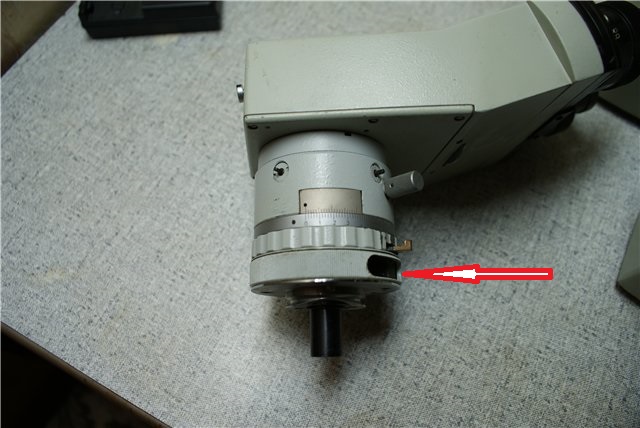

Dorif wrote:
Эти пластинки вставлялись в ТУБУС? О_о А как?
это клинья от микроскопа серии полам, насчет других микроскопов ЛОМО, сказать не могу.

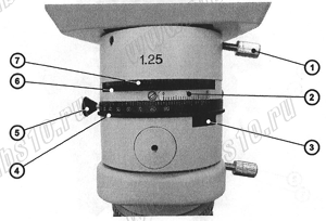

Промежуточный тубус
Промежуточный тубус представлен на рисунке 4.png. Проекционная система тубуса строит изображение объекта в передней фокальной плоскости окуляров с увеличением 1,25. Между оптическими элементами проекционной системы (в параллельном ходе лучей) расположены светоделительная пластина, анализатор и линза Бертрана. Анализатор вводится в ход лучей, когда рукоятка 5 (рисунок 4) вдвинута в корпус и выключается в положении рукоятки, выдвинутой до отказа. Вращение анализатора осуществляется поворотом кольца 4. Отсчет углов поворота в пределах 0-90° осуществляется по шкале кольца с ценой деления 2° и нониусу 2 с ценой деления 0,1°. Паз 3, расположенный под углом 45° к направлениям колебаний поляризованного света, служит для установки компенсационных устройств в оправах. Ширина и высота паза соответствует международному стандарту DIN. Вращением кольца 7 вводится и выводится из хода лучей линза Бертрана, предназначенная для наблюдения выходного зрачка объектива и изображений апертурных диафрагм осветителей. При фиксации кольца в положении «В» линза Бертрана включается в ход лучей, в положении кольца «0» линза выключается. Фокусировочное перемещение линзы Бертрана вдоль оси тубуса осуществляется вращением диска 6 (меньшего диаметра с рифлением), расположенного под кольцом 7. ля центрирования наблюдаемого изображения выходного зрачка линза Бертрана перемещается в плоскости, перпендикулярной к оси тубуса, с помощью двух винтов 13 (рисунок 2). С вето делительная пластина, установленная под углом 45°, предназначена для освещения объектов сверху через объектив от осветителя отраженного света 5 (рисунок 1). Корпус осветителя жестко закреплен на корпусе промежуточного тубуса. Промежуточный тубус с осветителем устанавливается в гнездо штатива и закрепляется винтом 14. Для транспортирования в гнездо промежуточного тубуса сверху устанавливается крышка и фиксируется винтом 3.
File comment: Бинокулярная насадка с промежуточным тубусом
File comment: 1 - винт, 2 - нониус, 3 - паз, 4- кольцо вращения анализатора, 5 - рукоятка включения анализатора, 6 - диск фокусировки линзы Бертрана, 7-кольцо включения линзы Бертрана.

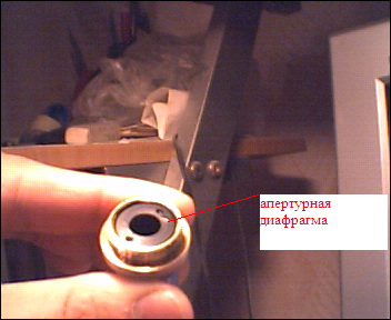

Dorif wrote:
Лежало 2 часа в гексане, - ничего не отмылось.(
Я не рекомендую помещать объективы в растворитель целиком. Если натечёт с примесями между линз, а потом высохнет, всё пропало.
Если это застывшее масло находится в доступном месте, попробуйте смочить ветошь ксилолом или толуолом и потереть. Если не работает подпружинивающее устройство, можно снять кожух(с гравировками), вывинтить болт-фиксатор из корпуса объектива, открутить сверху апертурную диафрагму, которая держит пружину внутри корпуса, а затем аккуратно вытолкнуть оптическую часть объектива (гильза с набором линз из которой вы выкрутили фиксатор) и прочистить как следует все маханические детали.

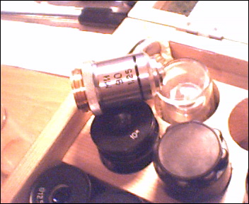

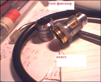

У вас такого типа объектив?

Да, таой объектив.
Вот прикол как раз в том, что я, как ни стараюсь, - не могу свинтить кожух...

Резьба кожуха находится почти у самой накатки объектива. Можно попробовать взять за накатку объектив пассатижами (обернуть объектив ветошью), вторыми пассатижами взять за кожух в районе резьбы (тоже с ветошью или бумагой) и провернуть. Если будете всё делать аккуратно, оптическая часть в любом случае уцелеет. Максимум - небольшие царапины на кожухе.

Так. - свинтил-таки кожух. С трудом. но удалось. Но как вытолкнуть гильзу эту?
Если подпружинивание не работает, - сам объектив остаётся работоспособным?
