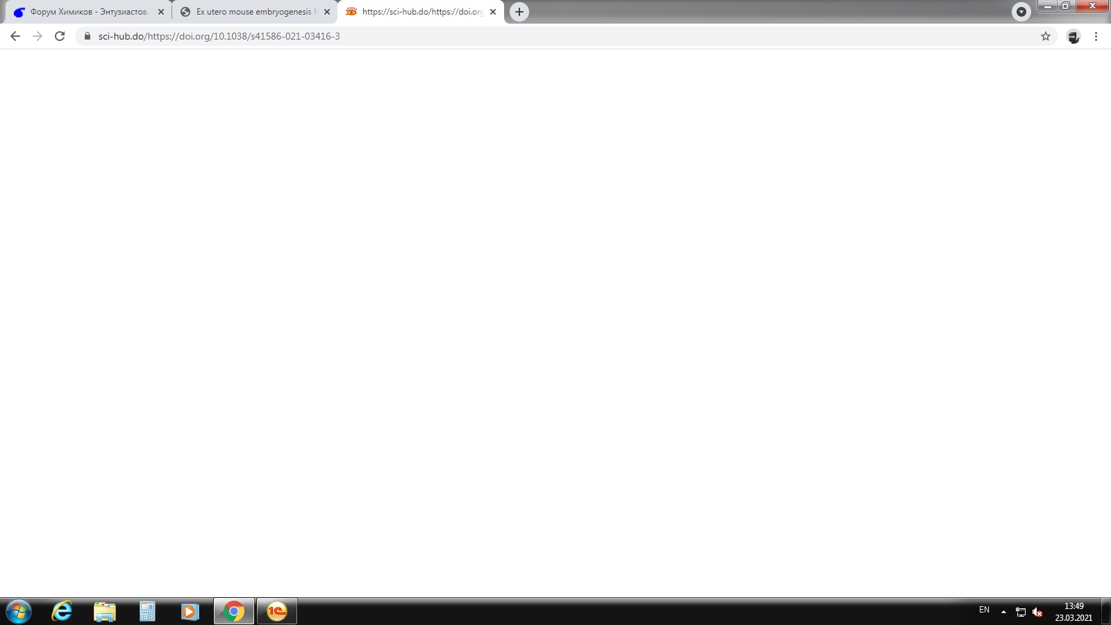

https://nplus1.ru/news/2021/03/20/mice- ... paign=mish
Хотел скачать саму статью с Натуры, а не читать "желтяк" по ссылке, но оказывается SciHub не работает. Причем причина не в блокировке.
У меня https://sci-hub.se/ открывается нормально, но... при попытке открыть оригинальную ссылку (Nature) браузер закрывается - что Мозилла, что Хром. Через sci-hub - ссылка тоже не открывается.

У меня Хром не закрывается, но выдает пустую страницу.
