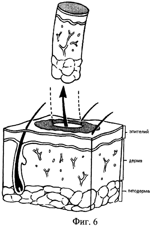

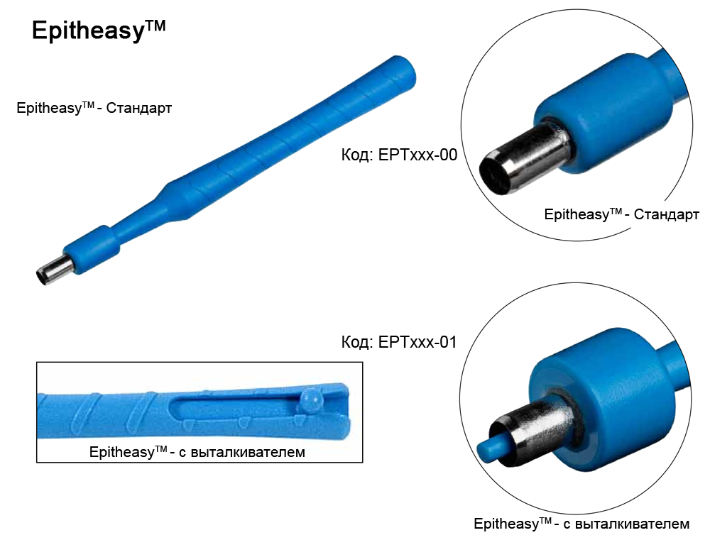

Есть идеи, как можно сделать срез собственной кожи, не нанеся при этом себе каких-то серьёзных повреждений? Хочу попробовать клетки фибробластов вырастить свои же.

В идеале, конечно, нужен стилет для биопсии кожи...
...они одноразовые и продаются в аптеках
Меня только смущает, что для получения фибробластов нужно делать глубокий надрез, легкий - заберет только кератиноциты.
полноценная форма биопсии

А НЕ в идеале? А то я сомневаюсь, что в наших условиях идеал возможен.

Если что - гиподерма на какой глубине начинается и на какой закнчивается? Тогда уж скальпелем управиться можно, если стилет не найду.

Фибробласты в дерме (1,2-1,5 мм), в гиподерму лезть не надо. Но в дерме и капилляры, так что будет легкое кровотечение.
Простейший способ - пинцетом захватить маленький участок кожи, оттянуть и отрезать скальпелем/ножницами. Проделывают это на верхней наружной поверхности бедра (ближе к тазу).

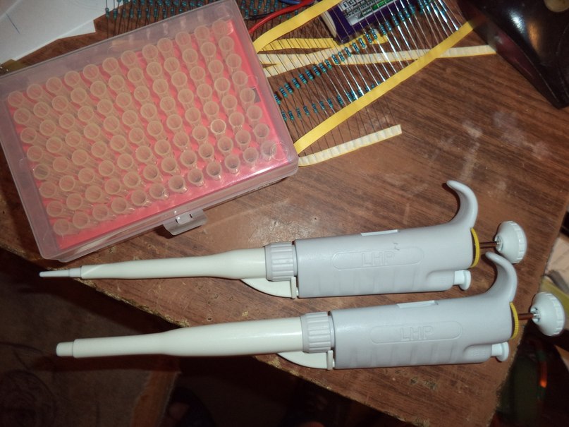

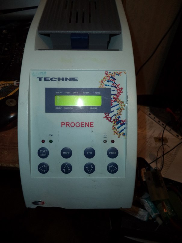

Так, прислали амплификатор и пипетки:
Сейчас сооружаю термостат, съезжу за агаром, и через недельку начну практиковаться в выращивании E. coli. Плазмиды с Альдерона заказал - не помешают.
