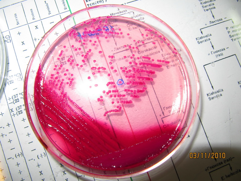

Кстати, тут был спор по поводу чашки с красной средой - кто-то подумал что это Эндо. Нет, Эндо выглядит после посева иначе (см. фото. правда там не Escherichia coli, а немного другой микроб (Enterobacter как оказалось), у кишечной палочки колонии более яркие, более плоские и отдают зеленым блеском из-за выпавшего от образования альдегидов в осадок фуксина). Но внешний вид среды после инкубации 20 часов при 37* понятен. Если бы микроб не разлагал лактозу (например, палочка дизентерии, сальмонелла), то колонии были бы практически бесцветные или с намеком на розовый цвет.
А на той фотке на мой взгляд был простой кровяной агар.
File comment: Рост Enterobacter на среде Эндо

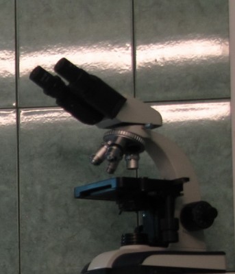

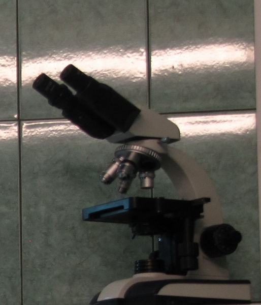

У нас вот такие микроскопы используются. В принципе, для практической лаборатории очень даже неплохо. Раньше я думал, что микробиологи только и делают, что смотрят в микроскоп. А на деле оказалось, что в него смотришь-то от силы 5 раз в месяц, когда сомнительные изоляты (культуры) какие-нибудь попадутся. Да и то, обычно видишь в него то, что и предполагал увидеть.

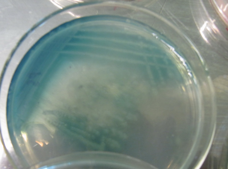

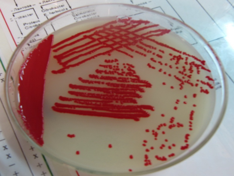

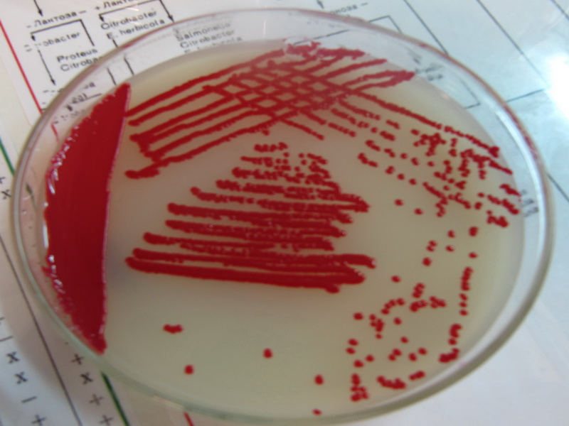

Нашел у себя еще пару фоток. Пигментообразующие бактерии - красная "чудесная палочка" Serratia marcescens и синеватая - синегнойная палочка Pseudomonas aeruginosa. Возбудители тяжелых госпитальных инфекций.
File comment: Синегнойная палочка

File comment: Чудесная палочка
