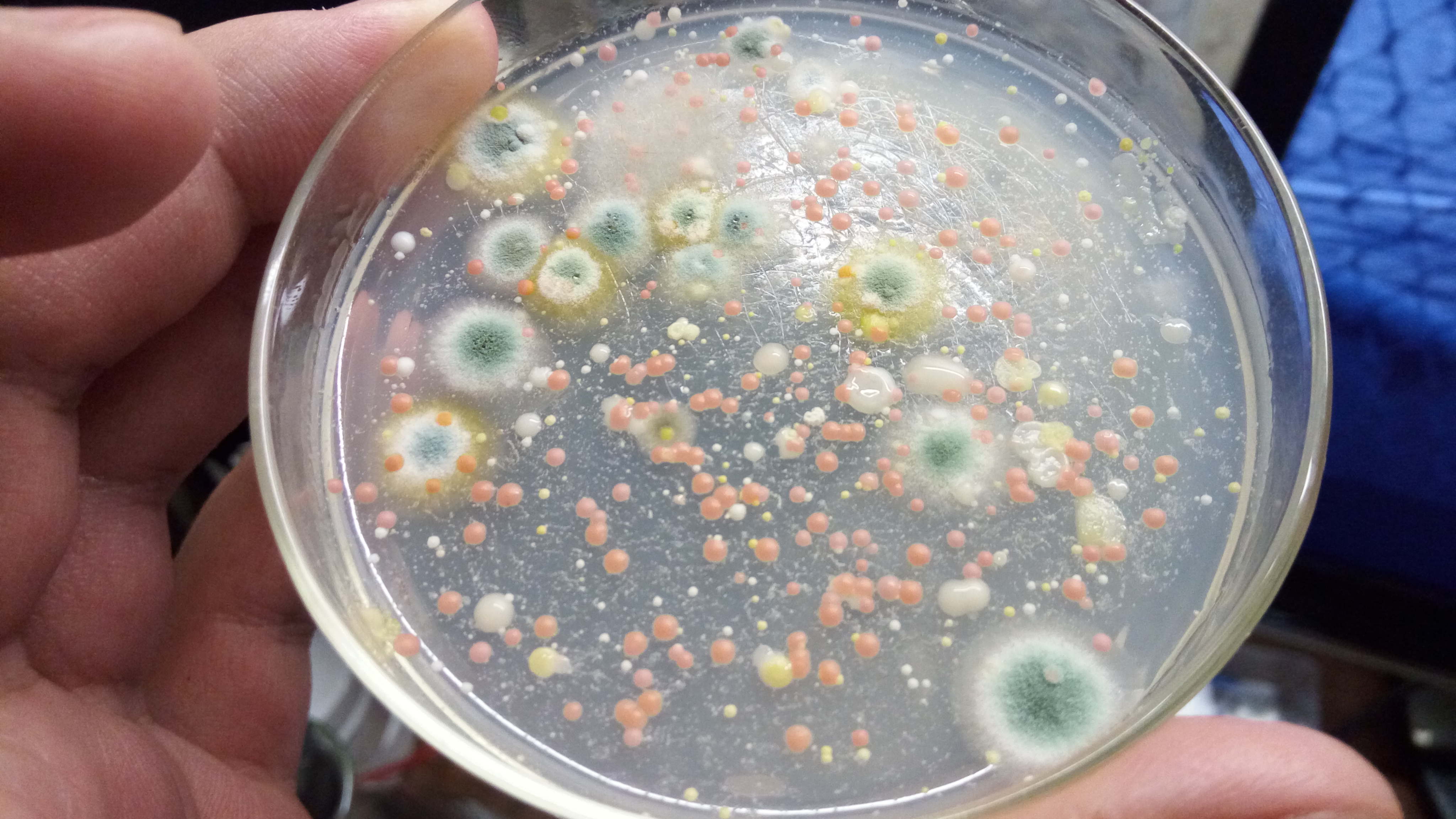

В будущем планирую написать про культивацию микроорганизмов на агаре, анализ крови, и реверс-инжениринг старых микросхем. :ah:
Несколько фото для привлечения внимания. :)

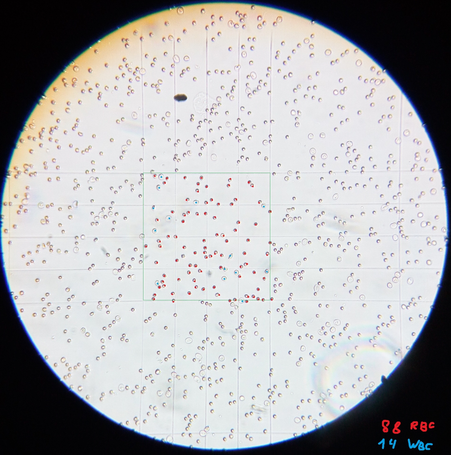

Разбавленная кровь на камере Горяева:

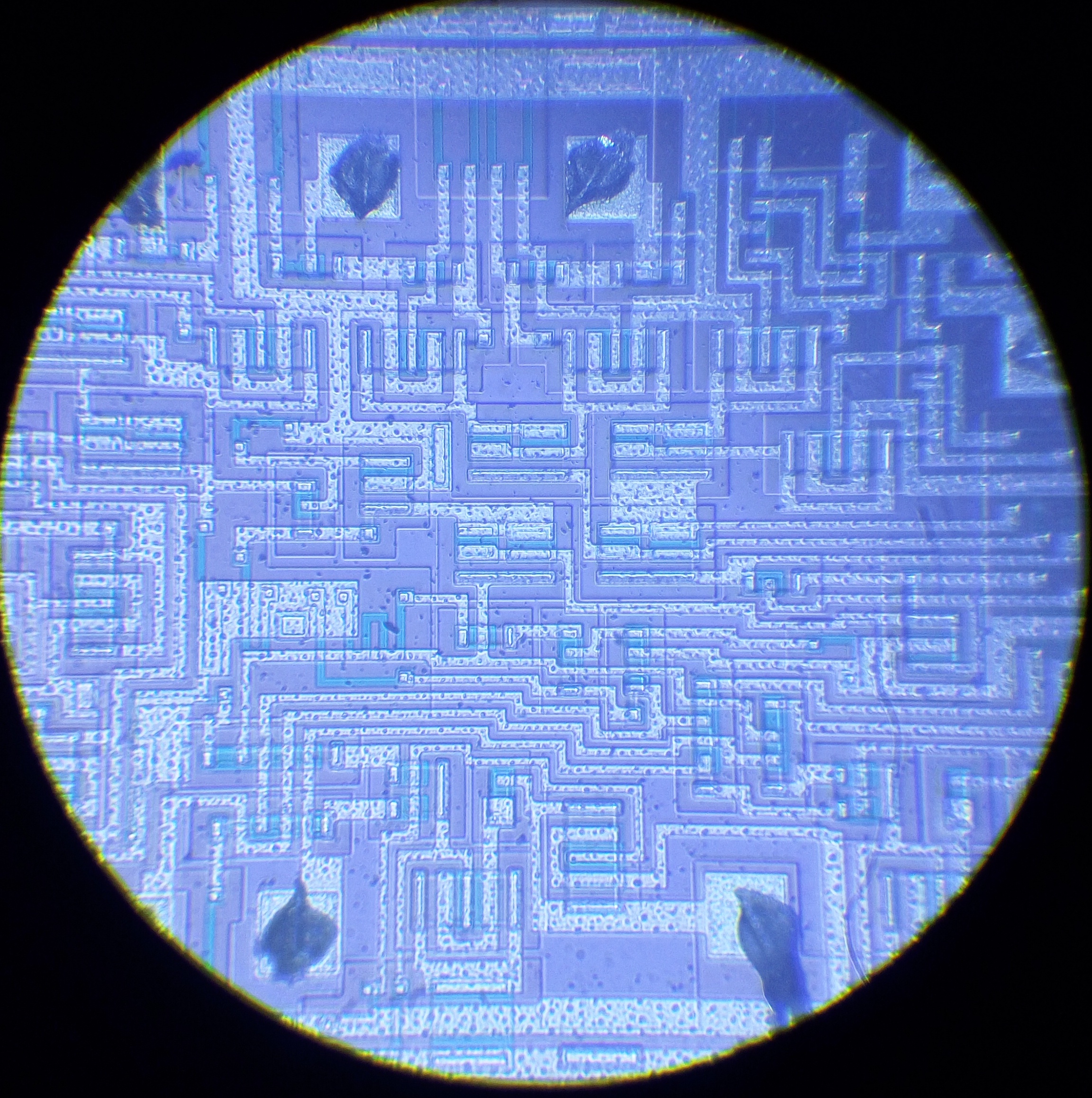

Микросхема техпроцессом 10 микрон:

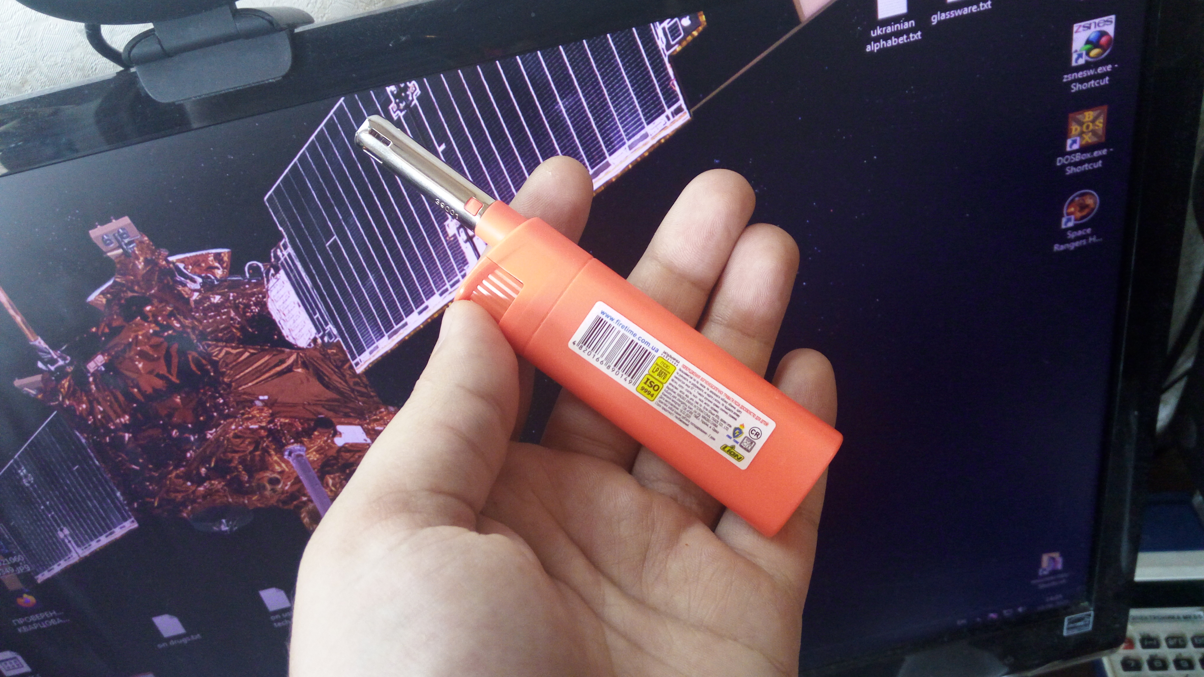

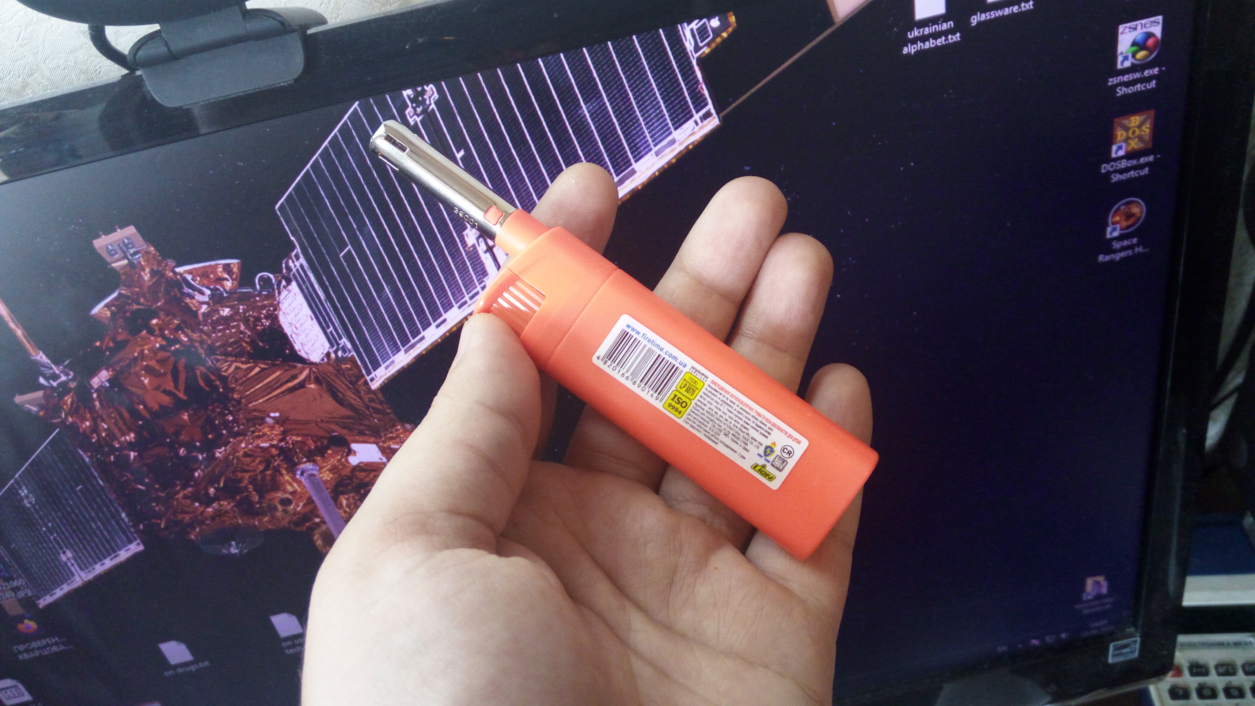

Купил, значится – зажигалку.
Пытаюсь прочитать что на ней написано, и понимаю что не могу. :ap:

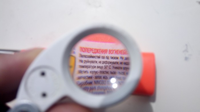

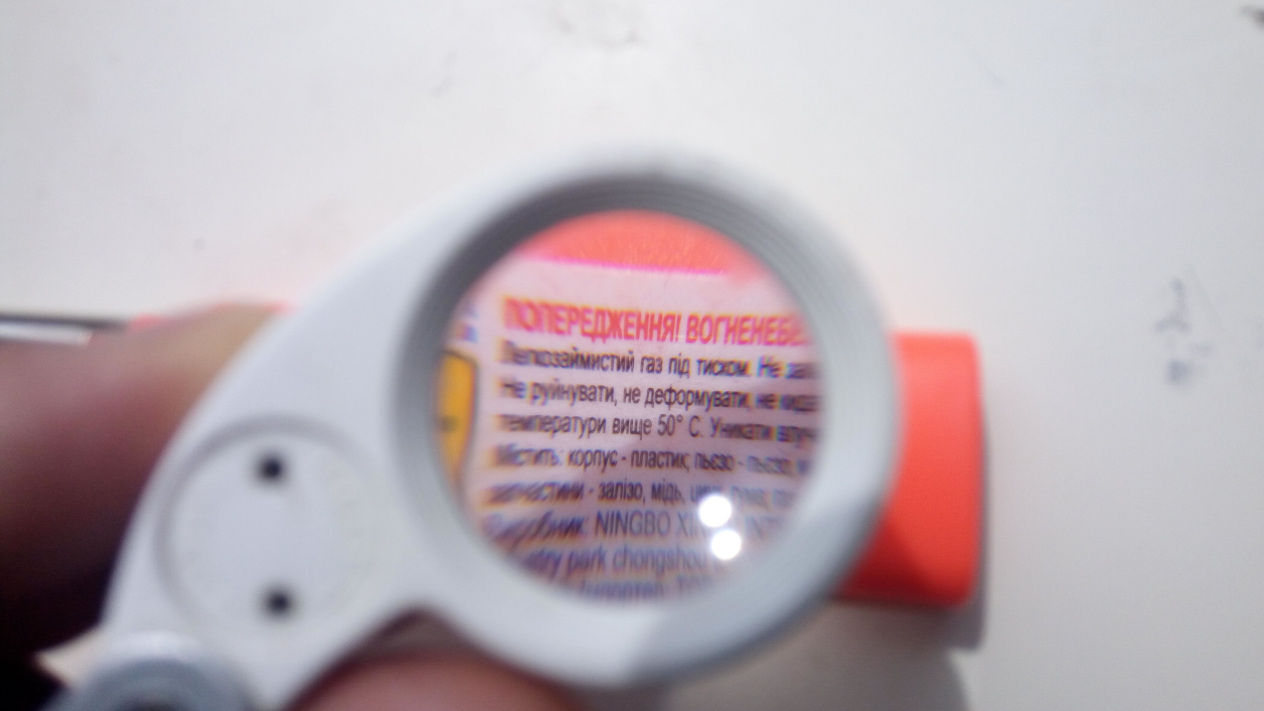

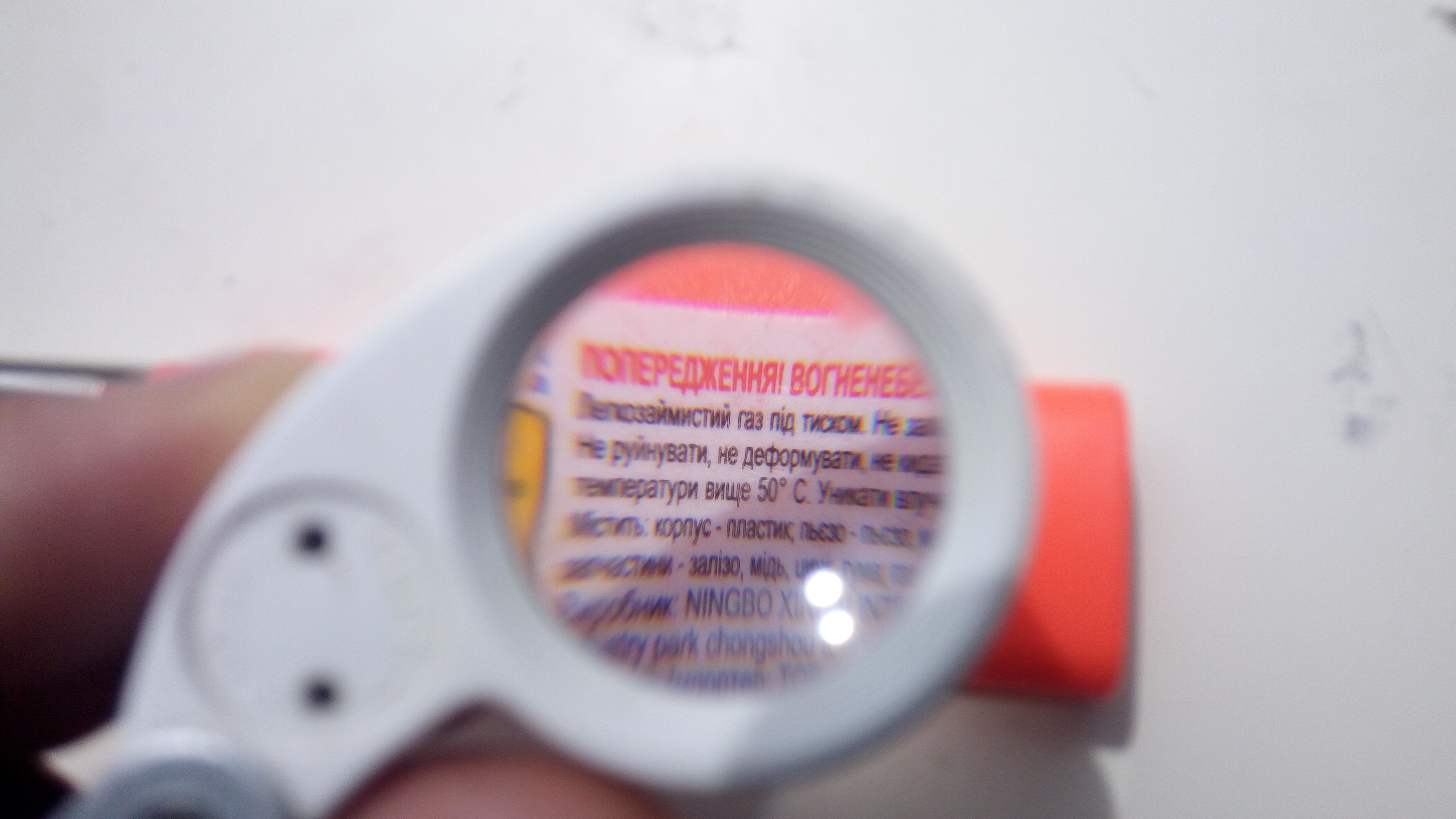

В ювелирную лупу 40Х что-то читается, но некомфортно:

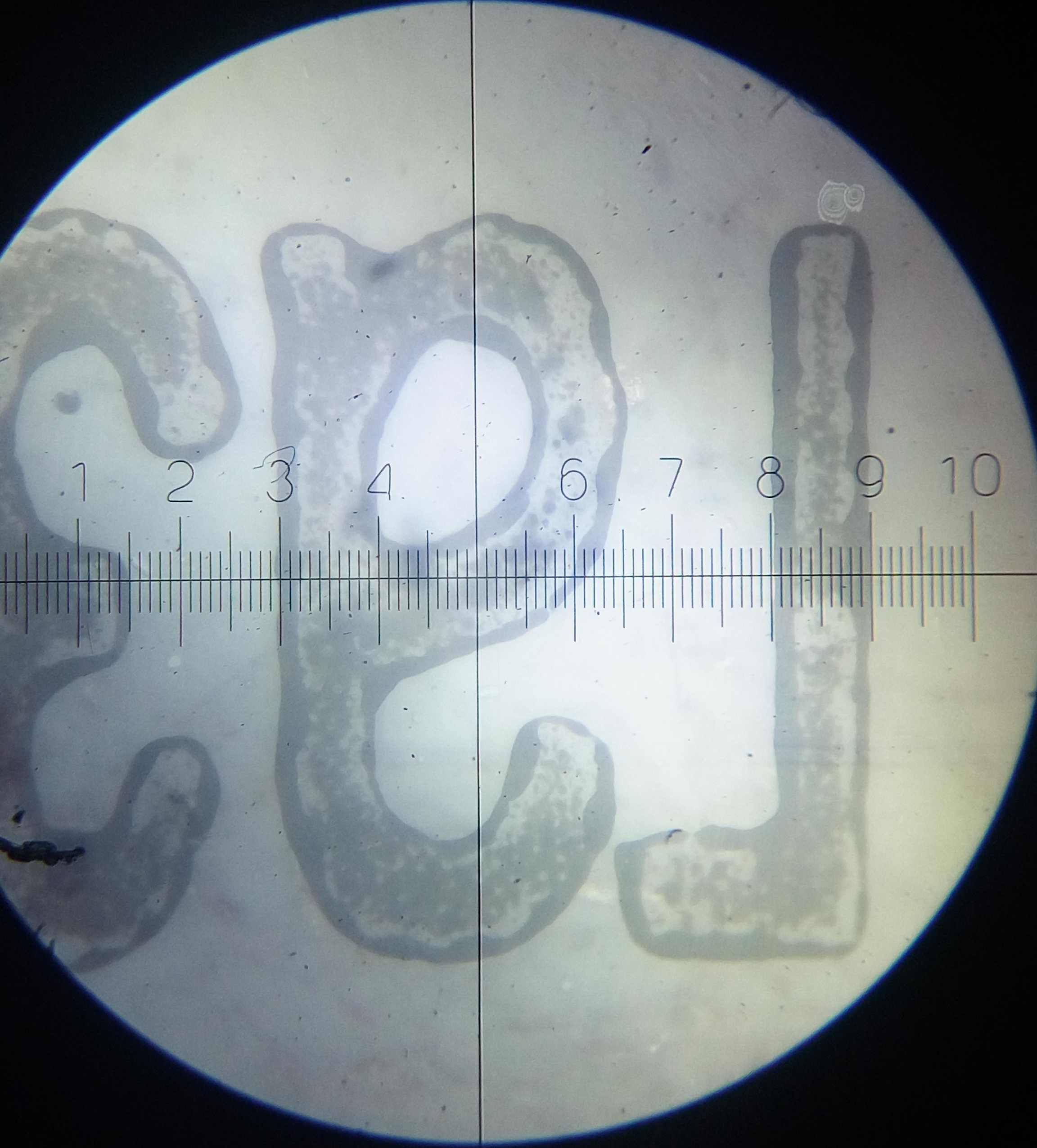

В металлографический микроскоп при увеличении 147Х. :ag:
Шкала показала, что толщина элементов шрифта – 61 микрон.
Конечно, впечатляющие достижения для полиграфической индустрии, но производители зажигалок – то ли садисты, то ли приколисты. :ah:
