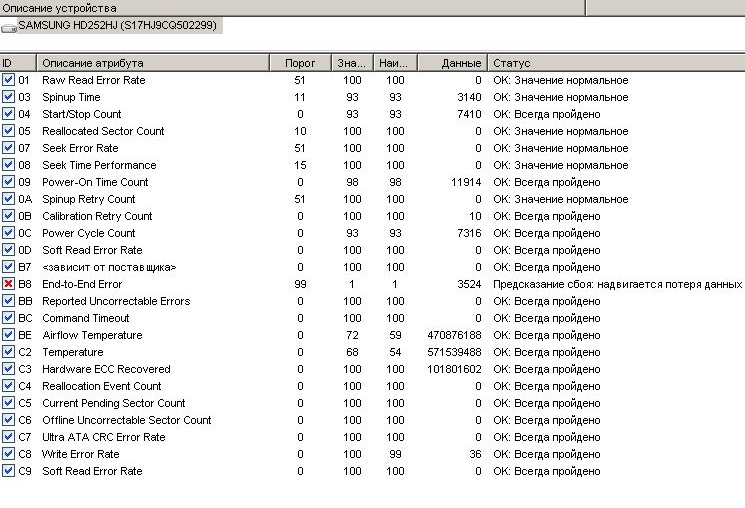

Однажды приходилось. SMART статус стал BAD из-за многократных сбоев по питанию, причем сканирование диска сбойных секторов не находило. После замены БП сбросил SMART статус через утилиту ESWin (она для винчестеров Samsung).

Чтобы долго не расписывать, прилеплю сюда скриншот
Обратите внимание на reallocated sector count и curent pending sector count

Дык это показатели смарта. Их как раз и выдаёт сам веник. Я говорю про сканирование средствами ОС
