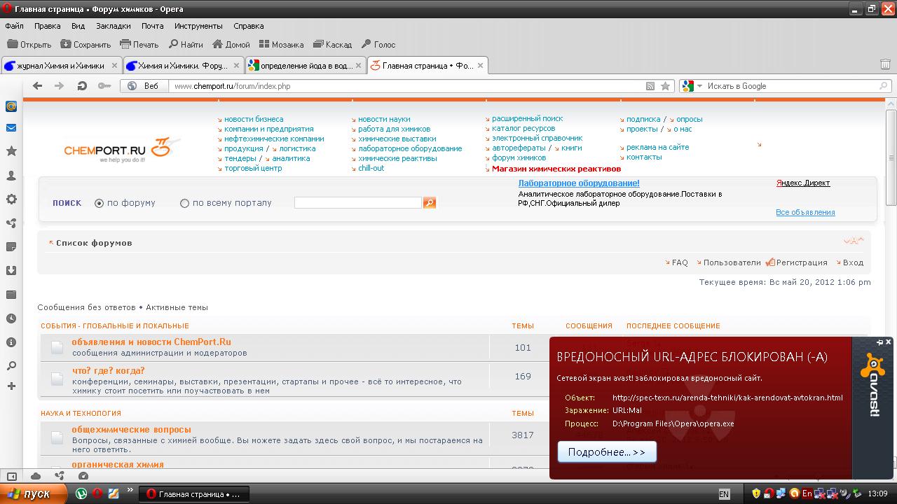

 Post subject: Re: Вирусы и как с ними бороться
PostPosted: 20 May 2012 15:47
