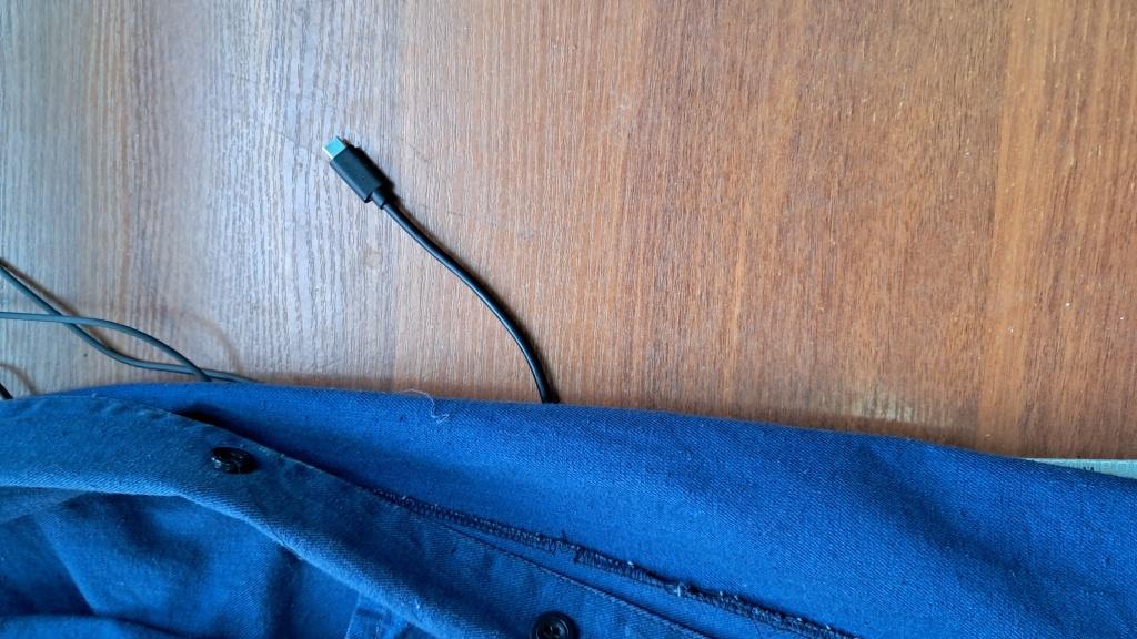

Придя в понедельник на работу, увидел такую картину - почувствовал облегчение:
В пятницу пришел домой, достаю из рюкзака USB-винчестер, хочу подключить к компьютеру, чтобы начать работу, а кабеля нет.
Если забыл на работе - не так страшно, но я вспомнил, что по дороге открывал рюкзак, чтобы достать пакеты перед рынком. Шнурок мог выпасть.
Попробовал кабель от телефона - к винчестеру он подошел, но это временный вариант подойдет. Кабель слишком непрочный - при постоянном использовании проводники скоро перетрутся. Стал искать в интернет-магазине: продается много разных USB-кабелей, от дешевых до дорогих, но длина - от 1 м. Для винчестера длинный кабель лучше не брать: выше сопротивление и больше вероятность, что контакт перегнется или перетрется.
Прихожу на работу - кабель в компьютере.
