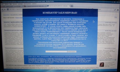

Недавно мне на комп на работе сотрудники поймали в моё отсутствие подобный вымогатель (кстати, с весьма безграмотным текстом). Искать, у кого установочный диск, мне было лень. После некоторых мучений выходом оказалась загрузка в безопасном режиме, причём именно с поддержкой командной строки, далее msconfig и "восстановление системы". То ли мне просто второй раз повезло на горе-вирусописца, то ли функция отката системы в "Хрюшке" таки рулит.
Только потом пропустивший эту гадость Аваст, запущенный уже в ручном режиме, нашёл с десяток вирусов.

Виндусовская функция отката плоха тем, что она восстанавливает и вирусы.

После "отката" и лечения желательно прогнать систему Сcleаner'ом. А то при следующем откате некоторые вирусы могут снова восстановиться из System Volume Information.

У меня во время заражения вирусом-вымогателем через браузер несколько раз выскакивало сообщение вроде "невозможно открыть pdf" т.е. вирус маскировался под документ акробата.

У меня недавно вылез вымогатель. Поновее. Просил перевести на webmoney сначала 120 а потом 150 грн. Через безопасный режим с командной строкой вызвал диспетчер задач, завершил его процесс, вычитал в интернете что делать и переписал в реестре строку автозапуска (он туда прописался). После сканирования и перезагрузки все заработало.
