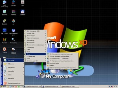

Програмное обеспечение и его настройки viewtopic.php?f=63&t=3851
Другие приложения: Тотал Командер и Download Master настраиваются аналогично. Нужно включить тот же прокси-сервер, что и в мозилле, самое главное чтобы была поддержка SOCKS 5.
К сожалению я не специалист по ОС Linux. Установка там сложнее, поскольку версия для линукса не имеет графической оболочки, установка и запуск делаются посредством команд из консоли (командной строки).
Процесс инсталяции можно посмотреть тут
http://www.ubuntu-unleashed.com/2007/09 ... u-and.html
Можно так же скачать программу портативную Tor Browser, но она малофункциональна по сравнению с пакетом Vidalia Bundle.
Торрент-клиенты настраивать нет смысла поскольку в них предусмотрена возможность шифрования данных.
