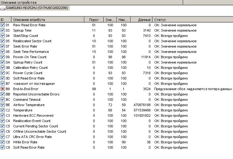

Чтобы долго не расписывать, прилеплю сюда скриншот
Обратите внимание на reallocated sector count и curent pending sector count

Дык это показатели смарта. Их как раз и выдаёт сам веник. Я говорю про сканирование средствами ОС
