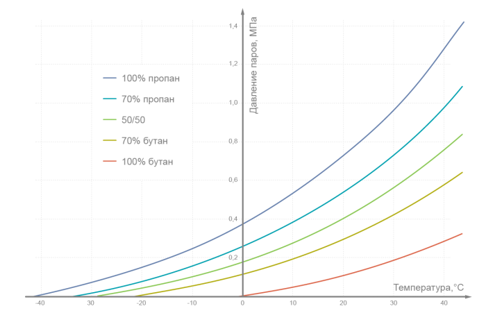

До +10 после турбины ну ни как не охладится. И с аммиаком марудно будет. Да еще с аммиаком, любая утечка, и все, да и аммиак вызывает коррозию меди, цинка и еще кучу чего. Не проще в качестве рабочего тела взять бутан?
И взять 2 бака, один греется. другой охлаждается, и разность температур даст разное давление, стравливая давление через турбодетандер мы получим энергию, часть энергии уйдет на насос, для перекачки бутана. Можно и пропан. В случае аварии. если не воспламенится. то для экологии не будет вреда.

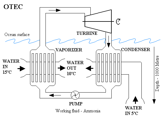

А сбрасывать её (после турбины) вы куда будете? Температура воздуха выше темп. воды.
Кроме того, из-за низкого потенциала всех указанных вами видов энергии, настоятельно рекомендую задуматься об аккумуляции (электро-, давление и др.) для нормального движения судна (маневрирование, движение в темное время суток). Тогда и проблема с габаритами установки и её влияния на ходкость судна будет решена - во время зарядки выдвигаются уловители/теплообменники, а при движении они убираются в минимальный объём. Если удастся это сделать, то в дополнение к солнечной можно использовать и температурный градиент в океане
пысы. Вместо аммиака/пропан-бутана возьмите какой-нибудь фреон, их имеется большое количество типов на разные температуры.

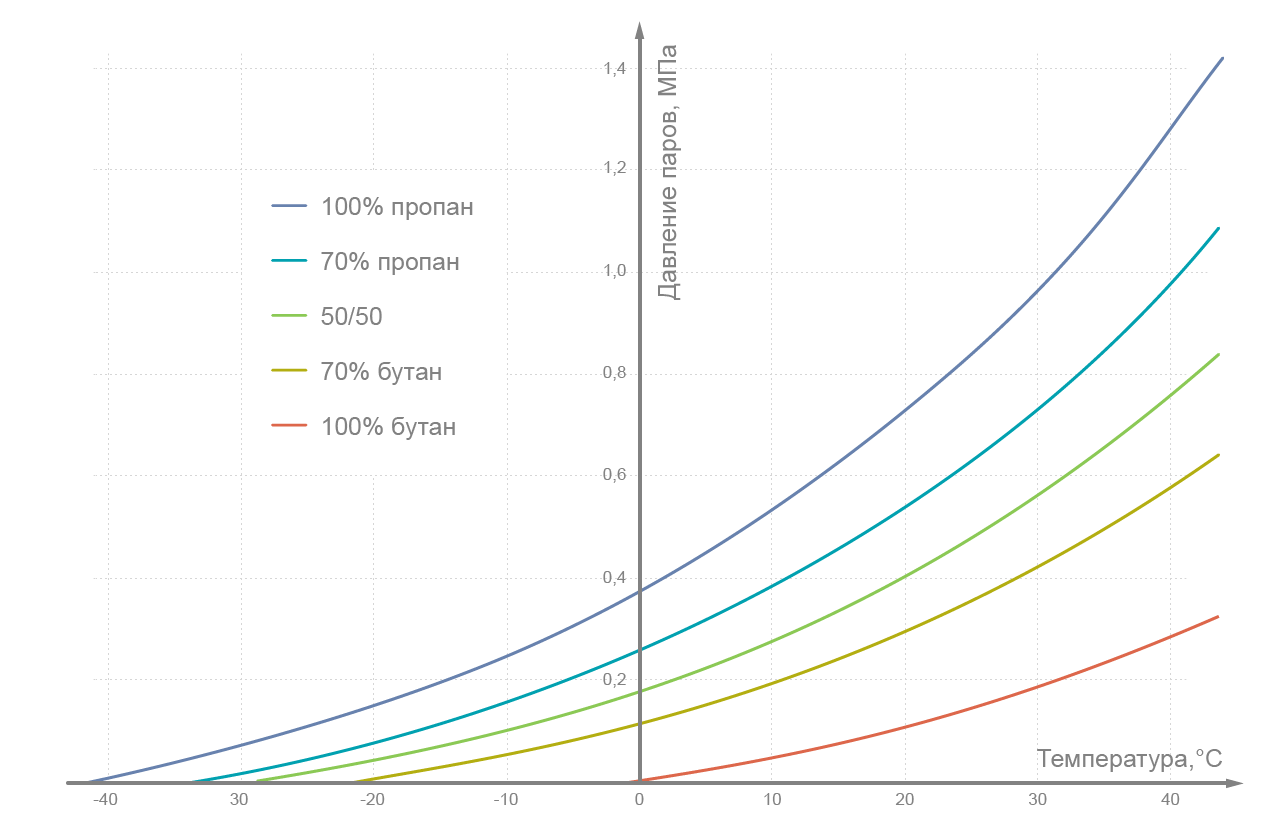

Пропан-бутан фреоны и все они имеют одну единственную температуру кипения для каждого вещества.В аммиачном растворе путем увеличения концентрации можно изменять температуру кипения также все вышеперечисленные вещества для конденсации во-первых нужно охладить во-вторых они будут конденсироваться под давлением. А поглощение паров аммиака аммиачным рассолом будет происходить без давления при тех же плюс 20 градусов .
 Post subject: Re: Аммиачный раствор, как себя поведёт в определённых услов
PostPosted: 01 Nov 2016 20:50
Александр 5 wrote:
Пропан-бутан фреоны и все они имеют одну единственную температуру кипения для каждого вещества.В аммиачном растворе путем увеличения концентрации можно изменять температуру кипения также все вышеперечисленные вещества для конденсации во-первых нужно охладить во-вторых они будут конденсироваться под давлением. А поглощение паров аммиака будет происходить без давления .

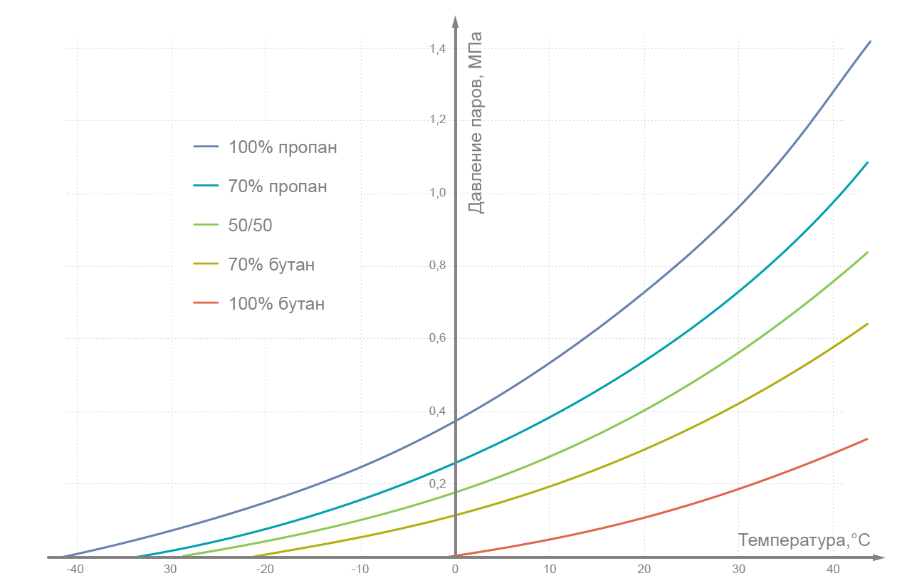

Кто Вам такое сказал? Не верьте, Вам соврали. Все они имеют разную температуру кипения, в зависимости от давления. В баллоне газом давление именно такое, какова температура его кипения. Вот график, тут зависимость температуры кипения от давления, и наоборот. 10 атм соответствует 1 атм, ЕМНИП.
Или вот, зависимость т кипения фреонов от давления, можно подходящий фреон подобрать.
http://www.xiron.ru/content/view/10/27/

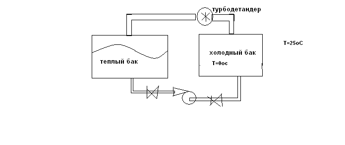

Правильно, и углекислый газ входит, к примеру 60о. а выходит 25ос
Если температура на выходе меньше окружающей среды, то мы не получим энергии , а получим обычный холодильник, где компрессор заберет энергии больше, чем турбина ее выработает. Что мы и наблюдаем в реале. Вы повторили изобретение холодильника, поздравляю!
Только с горячего бака передавливать надо не газ, а жидкость, тогда испаряясь больше холода получим, вот мы и пришли к классической схеме холодильной установки, хотя и с газом, да еще с турбодетандером холод получим, но малый КПД, кстати, так воздух сжижают, и с применением турбодетандера, так больше КПД холодильной установки (отобрали лишнюю энергию, соотв и сжижили больше воздуха).
Кстати, с аммводой нечто похожее происходит, в аммиачных (абсорбционных) холодильниках.
http://waeco.net.ua/11-absorbcionnye-ga ... olodilniki
Похоже, что вы при думали?
