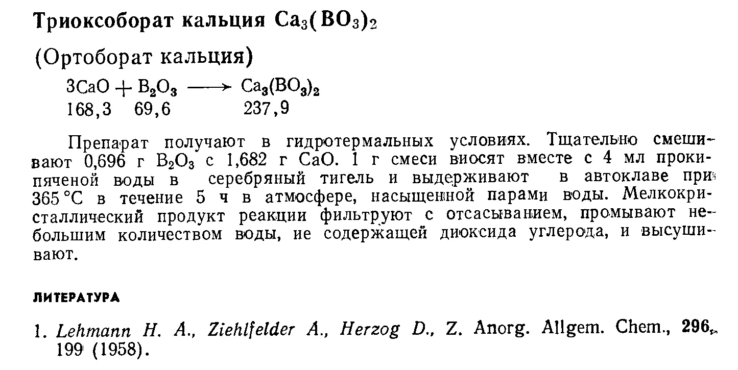

Не, такое не смогу. А ортоборат как получить безводно? Сплавлять можно?
 Post subject: Re: Получение бората кальция
PostPosted: 22 Nov 2021 22:40
Гидротермальным синтезом.
Спасибо огромное.
Быть метаборату, значит. А есть ли какие-то нюансы при сплавлении? В каких границах должна быть температура, от 300 и до? В какой посуде это лучше делать? Керамика, стекло огнеупорное?
