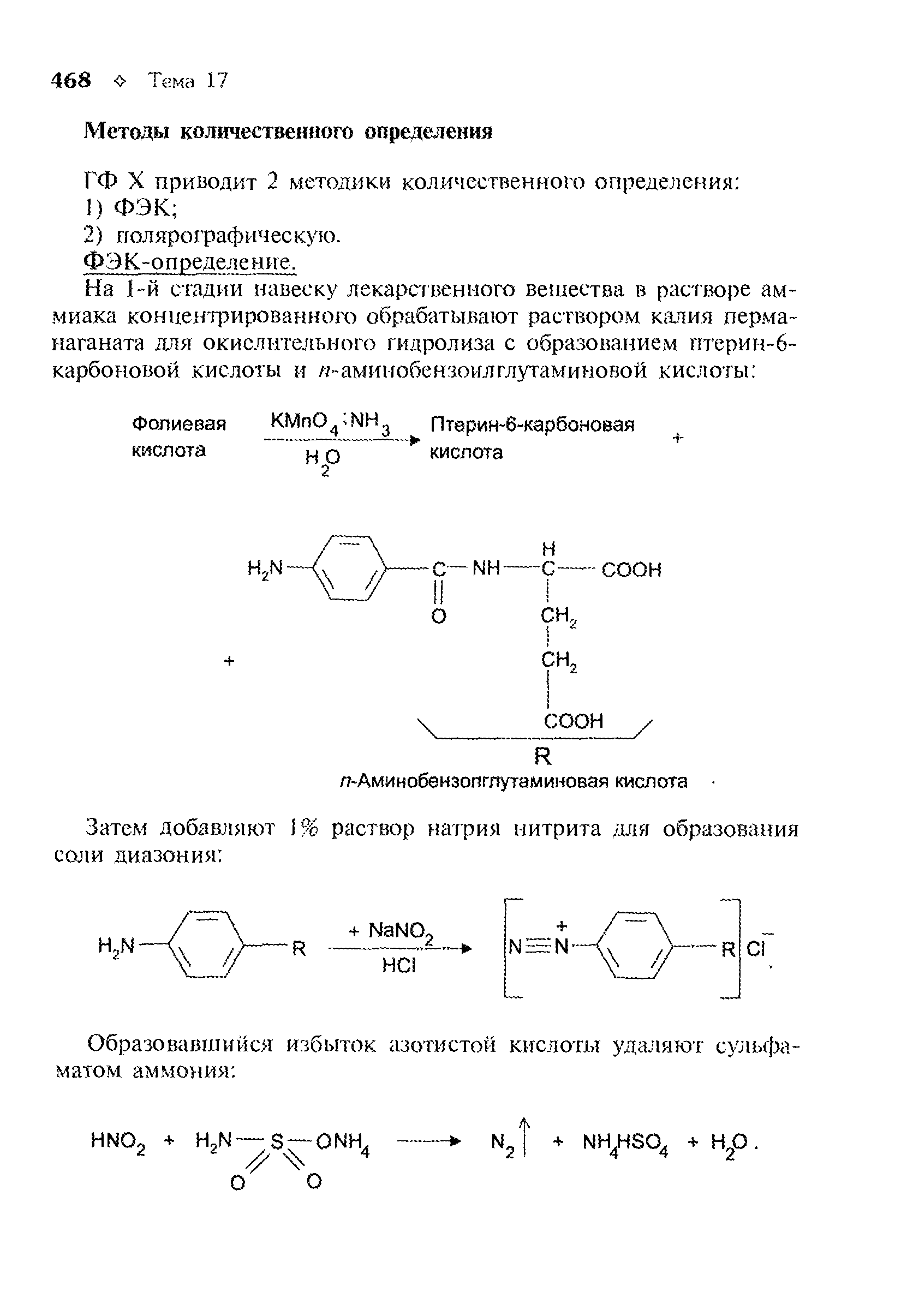

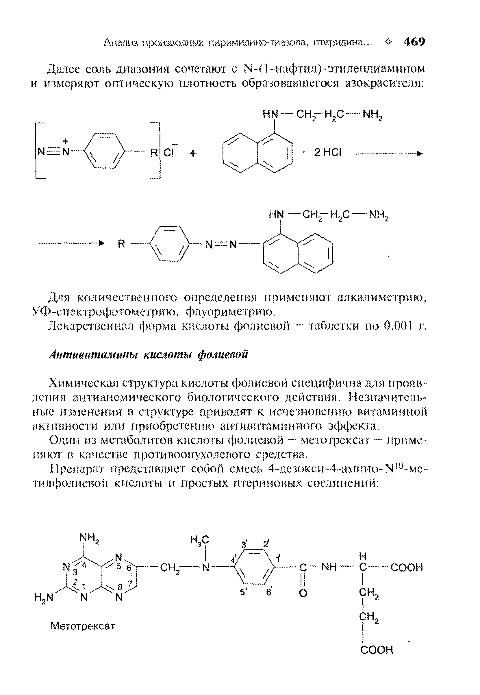

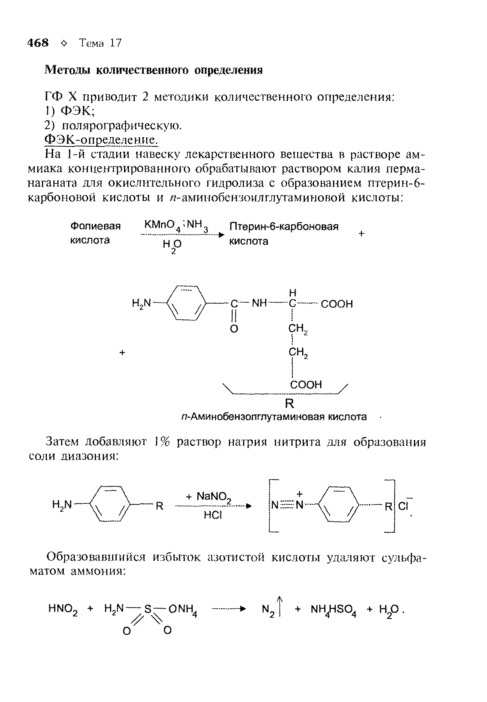

подскажите пожалуйста, методы количественного анализа фолиевой кислоты по функциональным группам, знаю только по первичной амино группе

Вот обычная методика КО фолатов из фармацевтической химии Арзамасцева:

спасибо
