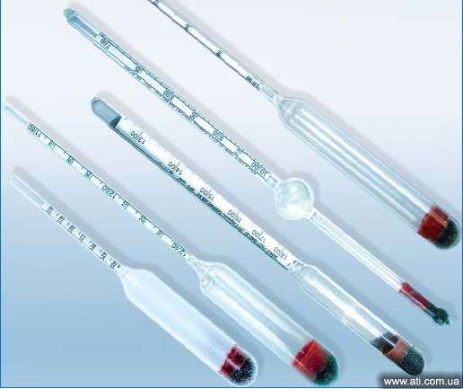

Shmel wrote:
Есть несколько вопросов.
1. Так хранить можно?
2. Без весов никак концентрацию не узнать поточнее?
3. Если ей на руку капнуть, что будет?
1. Плотно закрытая стеклянная бутылка.
2. Или взвешиванием известного объема или ареометром
3. Кожа облезет.
